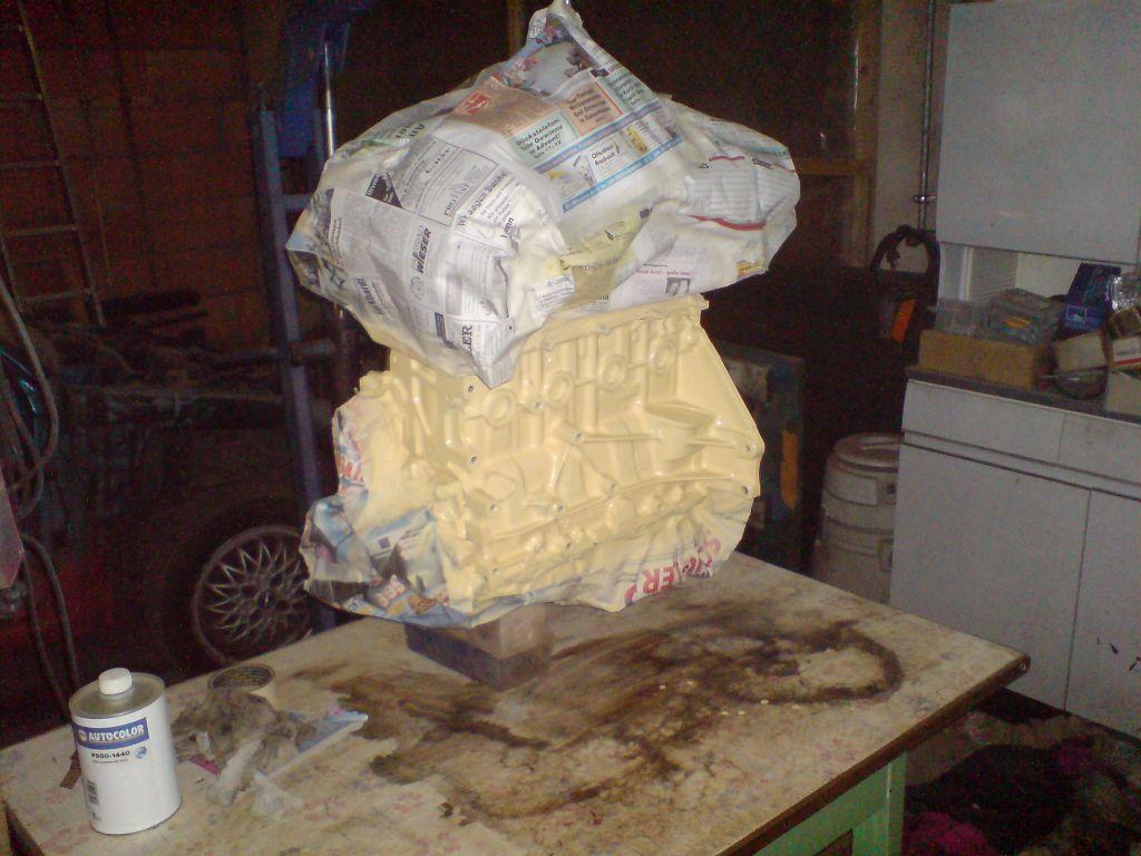

So gerstern gings bei mir auch ein Stück weiter. Mein Block hat nun seine Farbe bekommen jetz brauch ich noch nen Kurbelwellensimmerring und noch nen paar Anbauteile polieren und dann gehts zum einbau.

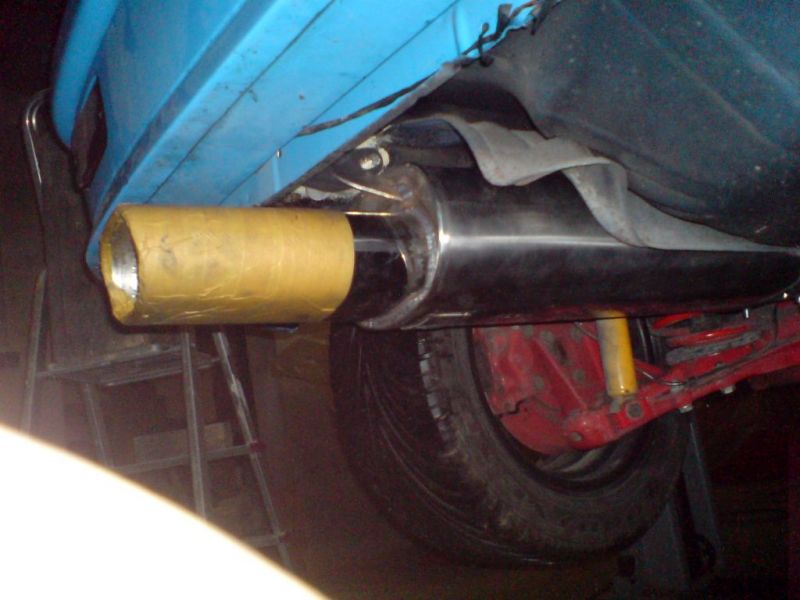

Also vom Klang her bin ich voll zufrieden bis jetzt. Ich wollt ihn ja nicht allzu laut, da ich morgens nicht das ganze Dorf wecken will. Beschreiben würd ich den Klang als sehr tief blubbernd im stand und unter Drehzahl wird sie schon lauter aber hab sie halt noch mit dem NE laufen. Wie sie sich mit dem XE anhört kann ich noch nicht sagen. Wenn wirklich was lautes haben möchtest dann solltest dir ne Bastuck holen aber ich wollte halt kein son schreihals. Bau mir noch nen großen Edelstahlfächer und hab heut noch nen Metallkat vom Let organisiert, das wird sich dann am Klang sicherlich auch noch bemerkbar machen. Und eingefahren gehört sie ja auch noch. Aber bis jetz bin ich vom Klang her voll und ganz überzeugt wenn se noch nen tick lauter wird bin ich voll und ganz zufrieden. Gekauft hab ich sie bei nem Händler mit Messerabatt weil ich ebay net so mag.

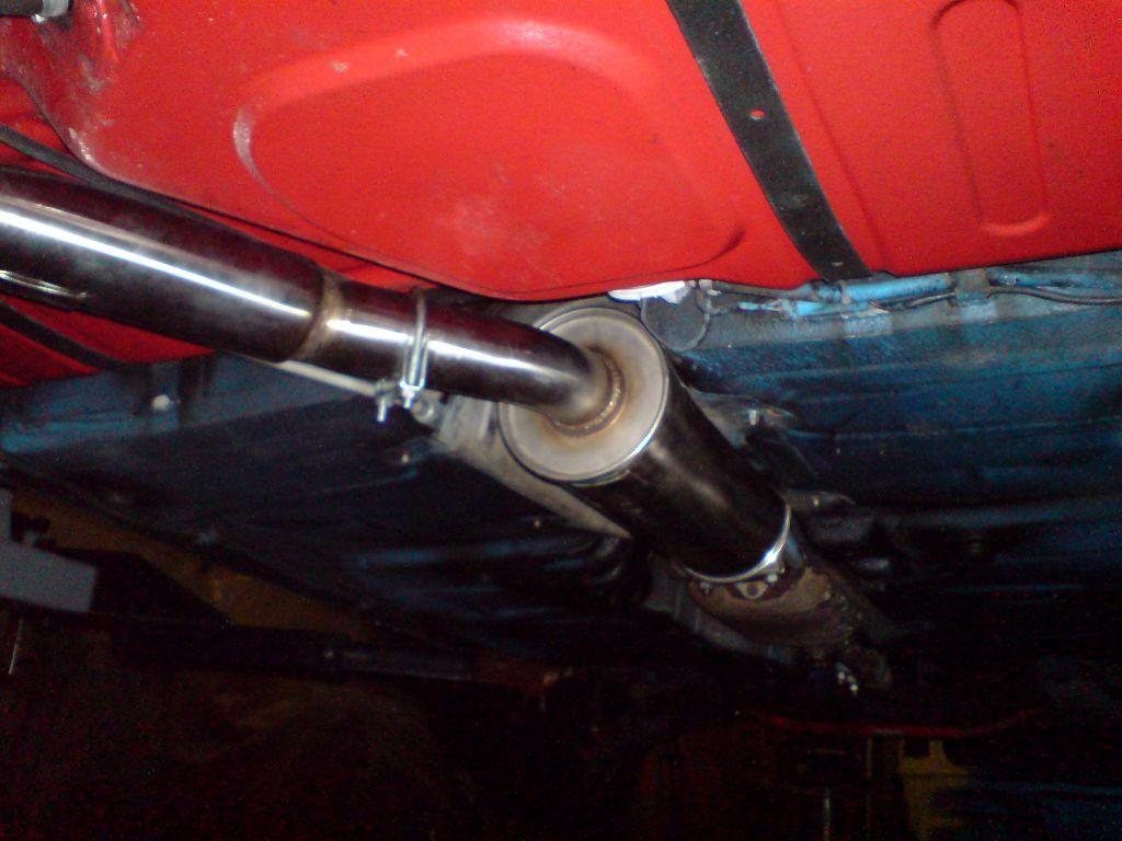

So nun gings wieder ein wenig voran. Vor zwei Wochen kam mein neuer Auspuff Gruppe A vom Master of Sound. Ich denke die Bilder sprechen für sich.

Nun ja ich weiß der ligt so bei ab 500eus schon happig aber ich will kein originalen. Hab jetz ne Edelstahl Gruppe A gekauft von Friedrich und bau mir im Januar nen Fächerkrümmer aus Edelstahl und da muss der Kat halt auch zu passen. Dann hab ich den Abgasstrang schon mal maximiert und dann is auch Platz für die Abgase. Anschließend soll dann nächsten Winter die Einspritzung modifiziert werden, dann der Kopf... Ja bis ich so zwischen 180 und 200 PS lieg.
