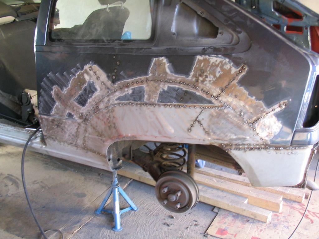

    Am Anfang war viel zu tun. Einmal neues Blech ringsherum vom Kotflügel bis zur Endspitze und auch Innenradläufe.
    Dnn noch ne Ladung Rostgrundierung drauf und
    Einige Zeit später erblickte mich dann doch ein ganz ansehnliches Ergebnis.

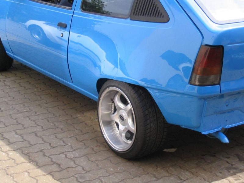

    Da die Felgen noch etwas "klein" aussehen habe ich einfach einmal statt den 7x15 ein Paar 9x16 druntergeschraubt noch Zehner Spurplatten druntergesteckt und es sah gut aus
    Leider gehören diese Felgen immernoch meinem Onkel und die 7x15 sind geblieben.

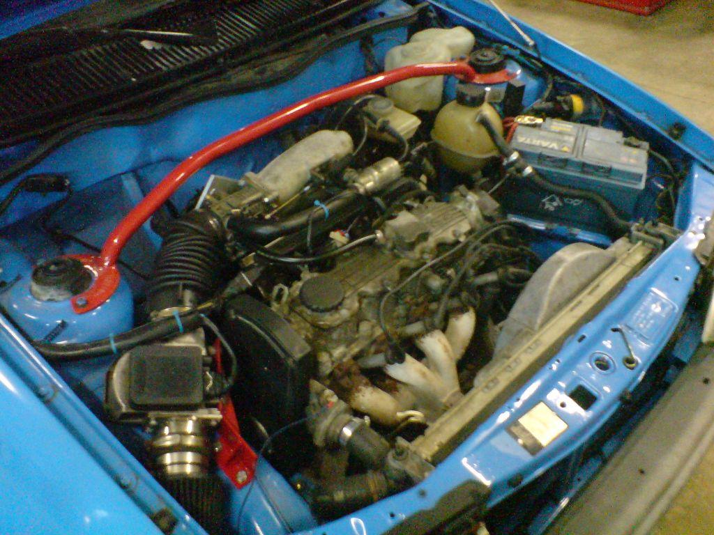

    Dann hab ich mal nen anderen Motor eingebaut und aus dem bösen 1.4er wurde nen C20NE

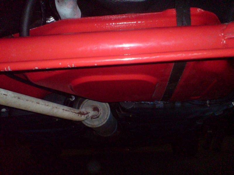

    und in dem Zuge wurde der GSI Tank und die 16V Achse eingebaut

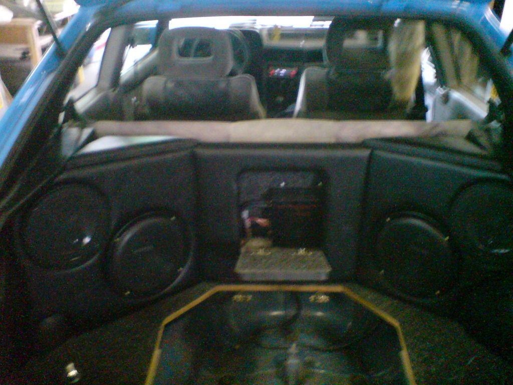

    Diesen Sommer war dann noch mein Kofferraum dran

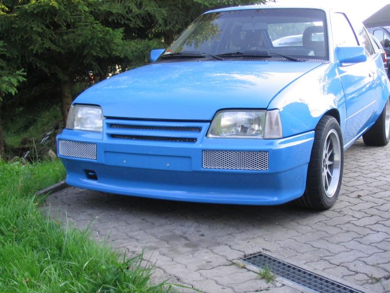

    Nach einem kleinen Unfall im Sommer musste die Hella Front einer Frisco weichen und dies ist nun auch der aktuelle Stand der Karosse

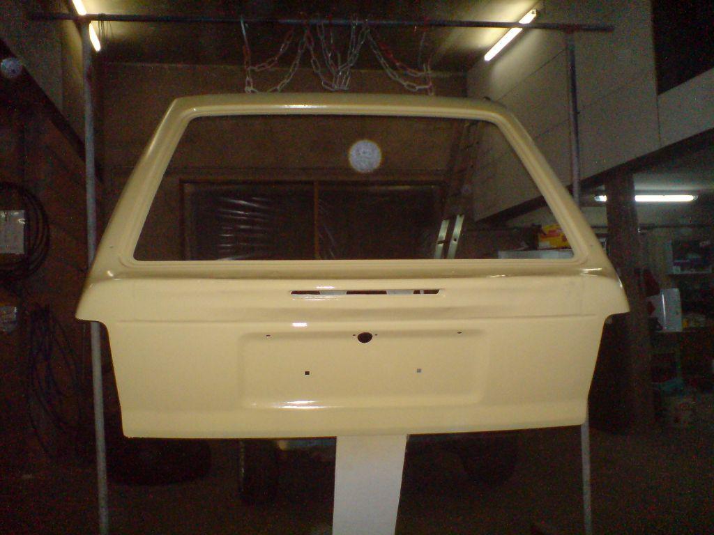

    Aber man wäre ja kein leidenschaftlicher Opelaner wenn man nicht immer was in Arbeit hätte, hier meine neue GSI Heckklappe mit dritter Bremsleuchte

    Eine Edelstahl Gruppe A von Jetex Fortex
