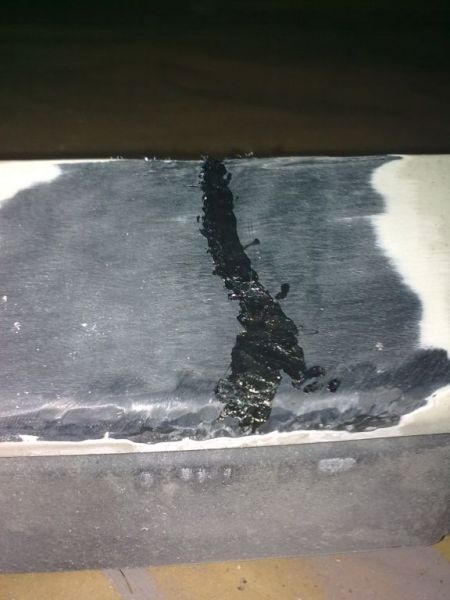

So hier mal ein Bild wie ich die Stossstange repariert hab
von unten
von oben

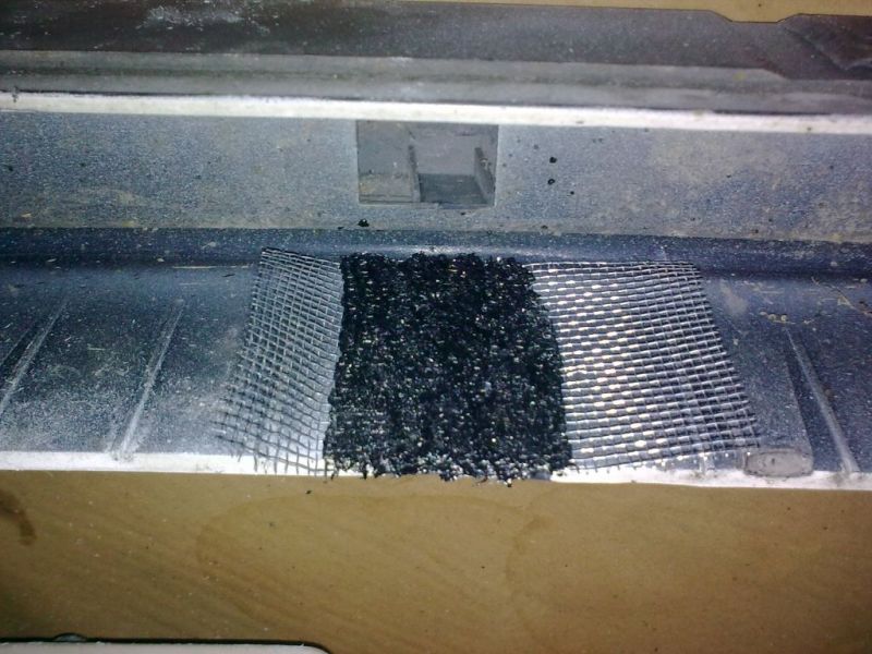

von unten
von oben

Also für alle die es interessiert, ich habs nun herausgefunden.
In so ner EU-Richtlinie zur Entsorgung von KFZ-Kunststoffteilen steht, dass die Stossstange aus PC/PBT besteht.
Das heißt es ist ein Blend also vermischung von einem Polybutylentherephtalat und Polycarbonat.
Schmelztemperatur liegt über 220 Grad und die Zersetzungstemperatur >320 Grad. Da reines PC ja wie man im I-Net findet durchsichtig ist und nicht den Eigenschaften der Stossstange entspricht werd ich ein Stück aus ner alten herausschneiden um den Riss zu schweissen obs funktioniert weiss ich noch nicht mal testen. Hab mir beim OBI so Fliegengitter aus Aluminium geholt, das werd ich in den Riss einschmelzen um die beiden Teile zu verbinden. Werd mal ein Paar Bilder einstellen wenn ichs dann mach
