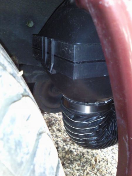

ich fahre nen Vectra-C Diesel 150 PS. Untenrum richtig guter Motor. Obenrum geht dem dann die Puste aus. Is klar. Wenn ich dann in den Kadett steige denkste da sitzen 300 PS drunter !
ABER, würdest du den Z19DTH in den Kadett bauen würds dir mit Sicherheit die Querlenker aus den verrosteten Aufnahmen rausreissen ![]()
Oben ist eigentlich alles beschrieben aber für dich nochmal ![]()
Vom LMM geht ein Samco Reduzierstück ab, auf ein Ladeluftrohr. Von dort geht ein 90° Winkel durchs Radhaus und kommt auf einen kleinen Luftfilterkasten der Firma "Sandtler welcher am Halter der Stossstange befestigt ist !
Vom Kasten aus geht ein Flexschlauch (auch von Sandtler) vor an die Stossstange an den Ansaugtrichter der bei dem System dabei war. So gibts nur kalte und frische Luft für den kleinen ![]()
