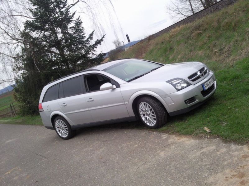

So,
nach 4 Std Fahrt gestern sind die Räder zuhause. Stammen von nem Signum der nur 10.000 km gefahren wurde. Dementsprechend sehen die Reifen und Räder natürlich aus und das zu nem Schnapperpreis...
Vorhin gleich aufgesteckt !
Jetzt sind noch paar ToDo sachen fällig:
- Schwungscheibe
- Komplette Kupplung mit Ausrücker
- Dichtring KW hinten
- Ölwannendichtung
- Spurstangen
- Spurstangenköpfe
- Vermessen
- Thermostat
- Bremsen hinten in der nächsten Zeit
- TÜV / AU
- irgendwo issn Tubroschlauch undicht, setzt alelrdings noch keinen FC
- der Dellendrücker muss dran
- und ne große Innenreinigen und evtl Smartrepair is fällig...Das war erstmal....is au nid zu wenig
P.S: Der Typ, von dem ich die Räder habe, fährt im Alltag nen Insignia 1.6 T Sport, in der Freizeit nen 16V Cali und bestitzt noch 2 Kadett-E 16V. Einmal normal und einmal als Champion. Er hat mir allerdings nicht geglaubt dass es den Kadett als Champion auch ohne Leder gab..
Hab allerdings nur den Cali gesehen die Kadetten stehen etwas weiter weg...
