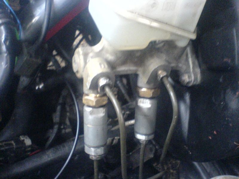

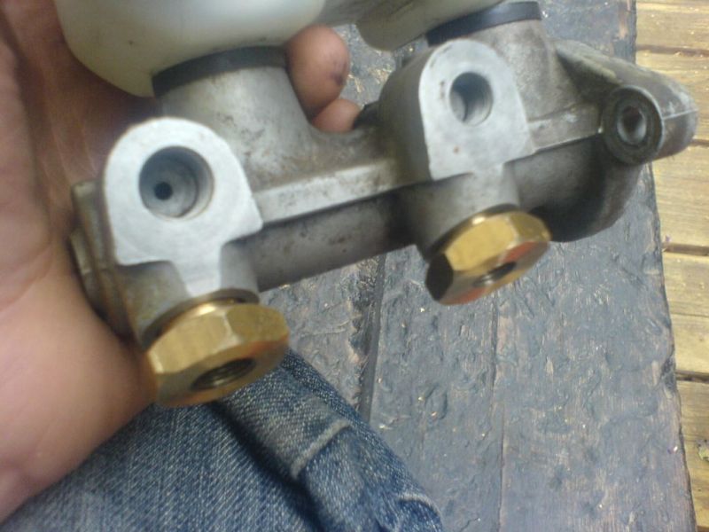

Es gibt also 3 Möglichkeiten.
1. Du brauchst aufjedenfall einen 22er HBZ. egal ob VEctra, Calibra, Astra oder Kadett OHNE ABS. Also mit 4 Ausgängen. Am besten immer von ATE. ATE HBZ gehts nur mit ATE BKV. Also entweder nen ATE HBZ mit 3/20 Minderern die direkt an den HBZ geschraubt werden wie hier (so wars vorher)
Du kannst auch nur einen 22er ATE HBZ mit ATE BKV kaufen ohne ABS und dir Druckmindeer vom Kadett mit ABS kaufen. Sind auch 3/20 nur sitzen die in der Leitung. Sieht dann so aus wie beim User "Gonzales" an seinem 16V
Oder du machst es dann so wie ich. kaufst dir einen 22er Delco HBZ auf dem Kadett GSi mit Delco BKV und lässt dir Adapterstücke drehen sodass ATE Druckminderer reinpassen !!
Wenn es ein 20er HBZ ist er falsch. Denn du brauchst einen 22er HBZ. Die Minderer sind ebenfalls falsch. Da brauchst du 3/20 und nicht 3/40. Steht aber oben alles genau drin. Bin mir nicht sicher aber der HBZ scheint vom GSi 2,0 8V zu sein !
