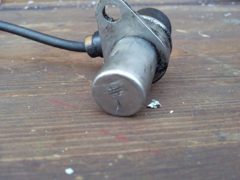

    ZUhause den KW-Sensor raus und was seh ich??
    1. total verdreckt und 2: =
