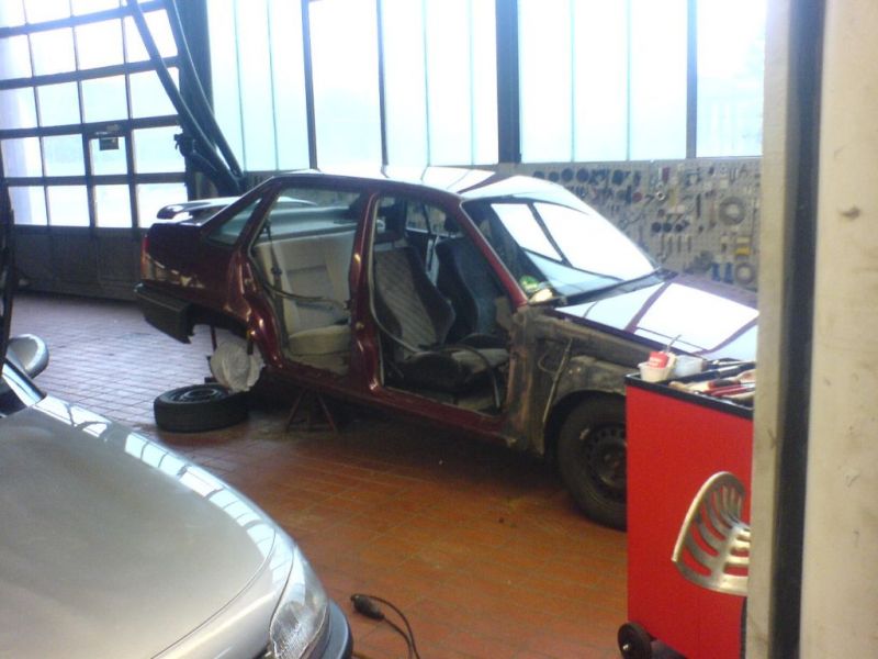

Ich sags mal so. Verkehrt isses sicherlich nicht eine Richbank zu verwenden da das Auto wirklich null belastet und verzogen ist.
Und jeder der schonmal nen Kadett auf der Hebebühne hatte oder Wagenheber weiss dass dann die Tür ganz schwer ins Schloss fällt.
Also isses mit der Richtbank bestimmt nicht schlecht aber auch nicht notwendig.
Daher versuche ich dsa Auto einigermasen spannungsfrei zu machen dass es da keien großen Verzug gibt.

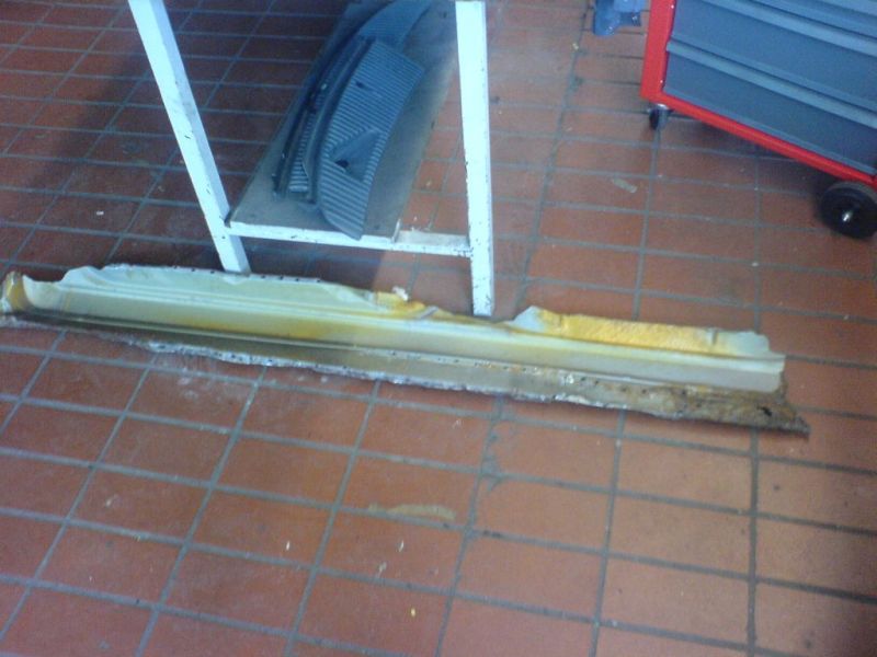

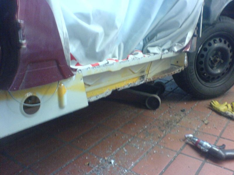

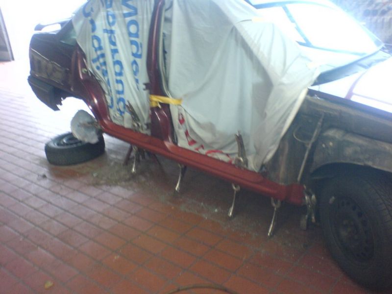

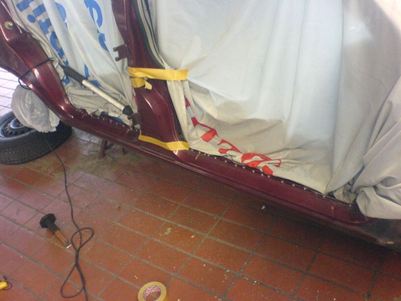

ob das mit dem schweissen so gut klappt werde ich ja am Montag sehen. Bin nicht so der profie im schweissen. Aber n Punktschweisser kann ja jeder bedienen. Und den Rest mach ich auch noch mit links hoffe ich ![]()
Und wegen dem Blech. Er war an den Verbindungen zum Schweller schon angerostet und hätte mit sicherheit auch weitergerostet also lieber gleich alles dafür aber richtig ![]()
