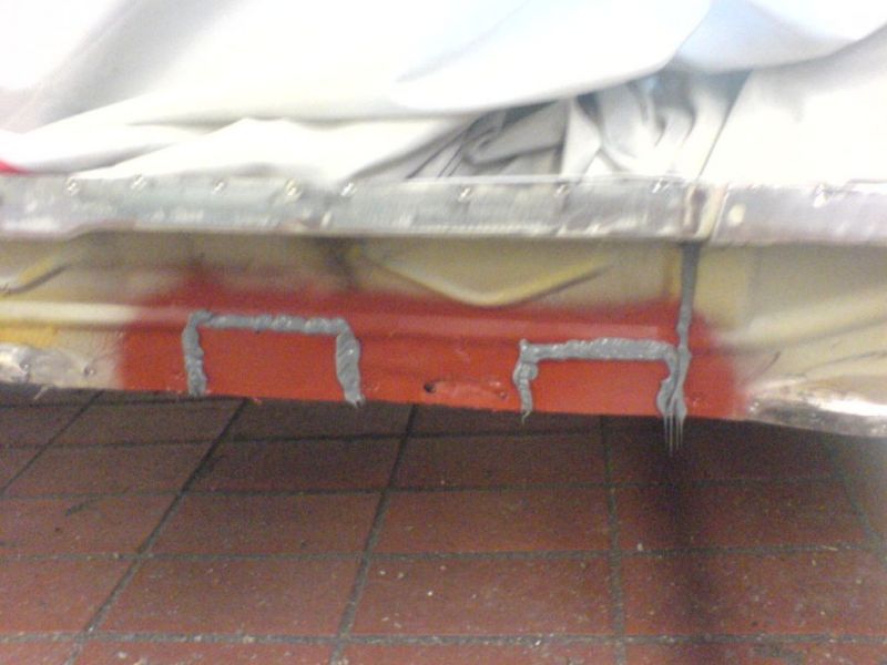

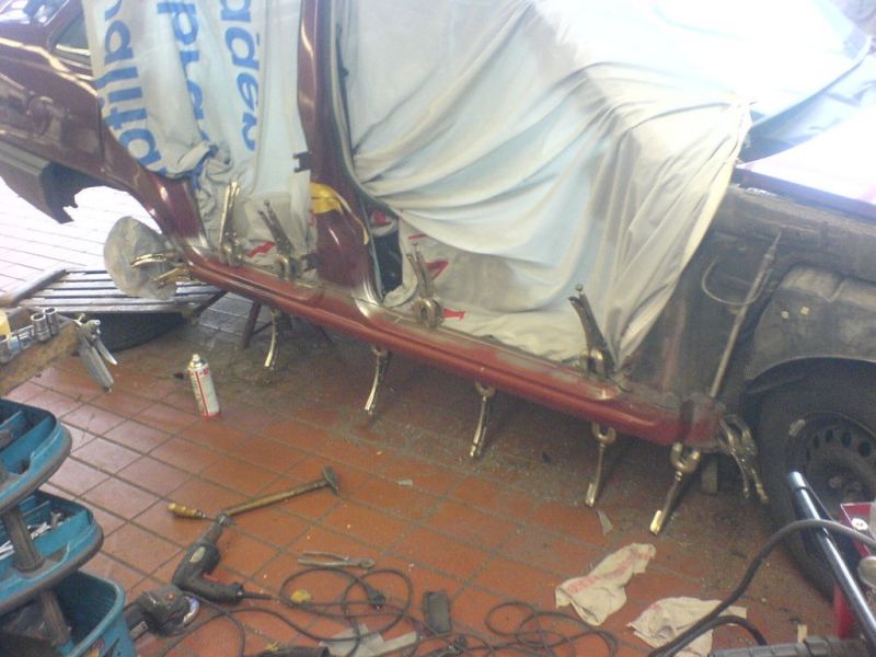

    Morgens war alles subba. Alles ausgeschnitten, sauber gemacht eingesprüht noch kleine Rep-Bleche in den Schweller rein weils dort sehr dünn und rissig war...
    Naja, ich fang an zu schweissen und kommt auf einmal kein Draht mehr aus der Pistole. Geil ! End vom Lied? Schweissegerät defekt ! Und Werkstattmeister kommt erst am Mittwoch wieder.
    Okay dann mal punkten lief auch alles subba soweit. In den Rahm zum Querträger hab ich gleich Wachs rein dass es dort nicht weiterwandert dabei siehts dort noch 1 Sahne aus =)
    Dann die Schweissnähte unten am Schweller versiegelt und meinen Lack in Empfang genommen.
    Währe das scheiss Ding nicht verreckt währ ich jetzt mir 1 Seite fertig....
    Naja hab dann mal auf der anderen Seite angefangen wo mir gleich ne defekte Antriebswellenmanchette ins Auge gefallen is :rolleyes:
    Scheiss der Hund drauf geht ja alles weiter :D
    P.S: Kauft euch bitte nie Schweller ausm Zubehör. bei mir passt garnichts....Aber ich versuchs mittm Hammer :D

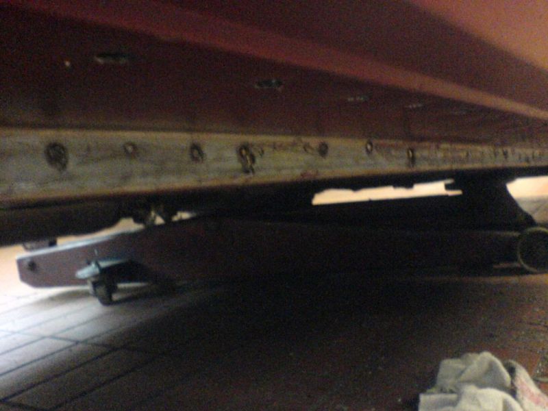

    Hay,
    wegen deinen Schwellern. Mir kommen die Schweisspunkte unten sehr sehr groß vor. Ich würde sagen das sind nicht die 1. Schweller....
    Ansonsten alles sehr interessant.

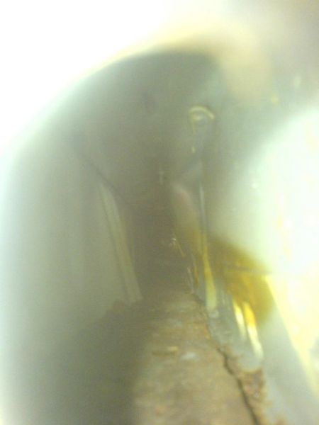

    Hay,
    also dann mal Glückwunsch zum TÜV. Aber so sollte kein Auto auf die Strasse. So sollte es zumindest in deinem Ermessen liegen. Mein schlacht GSi 16V war auch gammelig aber so, dass der Rahmen gebrochen ist beim zusammendrücken hätte ich nicht gerechnet...
    Und glaub mir, wenn die die Verkleidungen wegmachst, willste von dem Auto nichtmehr wissen...
    Sieht ja gutgemacht aus, aber wie willst du da die Türen richtig zumachen?? Ich habe ja jetzt schon Probleme ohne Türverkleidungen.

    Ja, Leute die das können gibts bei uns genug, nur leider versteht keiner mein Vorhaben. "Bring den alten Haufen auf den Schrott...:" Kauf dir was gescheites".
    Und ich will halt meine Schweller richtig machen, aber fragst jemanden wie ichs am besten schweisse meint er: "Mach löcher in den Schweller an den B-Säulen und scheiss ihn fest!"
    Sprich ist ist überlappt und so ill ich es nicht. Und wenn ich dann sag ich wills Stos auf Stos machen kommt wieder so ein Spruch wie oben.
