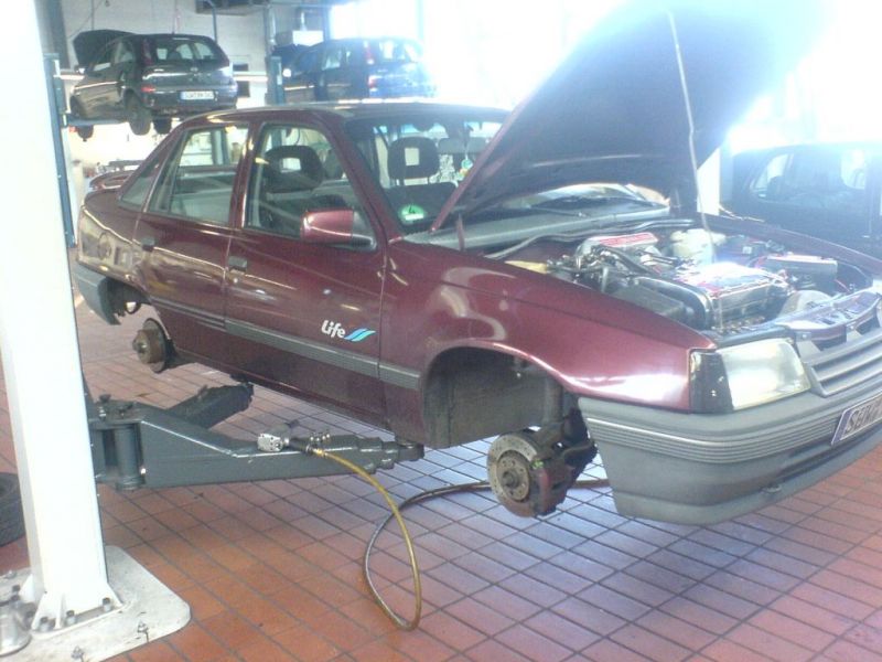

    so bei mir wieder was neues.
    Diese Woche habs neue Winterreifen. Nix dolles aber sonst okay für den Preis. Gleich mal die Karre durchgecheckt schaut soweit alles okay aus. Bis auf dass meine Auspuffanlage immernoch nicht passt. Aber meine Bremsen sind in Ordnung und der Rest auch. Kein Öl- und Wasserverlust. Der Ölverlust am Verteiler wurde nach langem versuchen dann doch mit Dichtmasse beseitigt :(. Naja.
    Ölverbrauch auf 5000 km ca. 0,3 Liter =).
    Nur klackern meine Hydros seit 1 Woche bissel stark wenns kalt is. Werde da dünneres Öl reinmachen und dann mal schaun.
