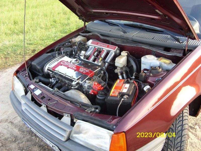

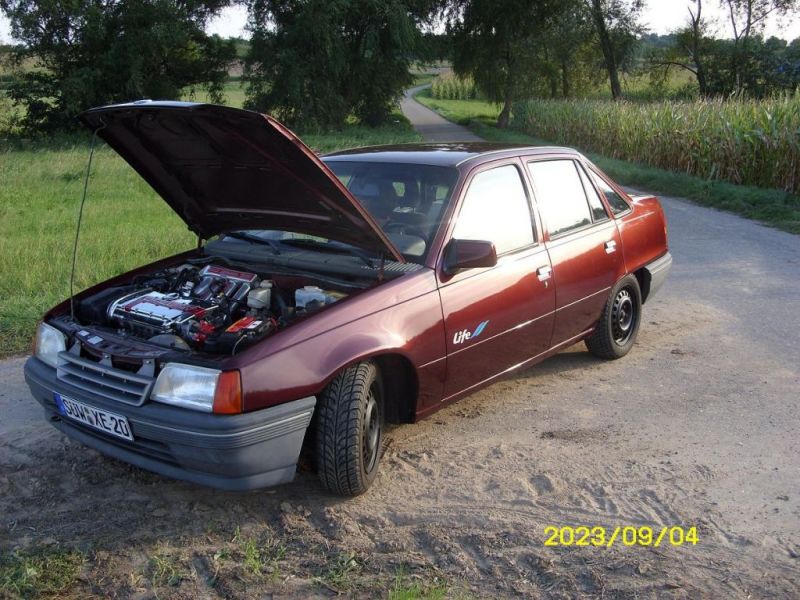

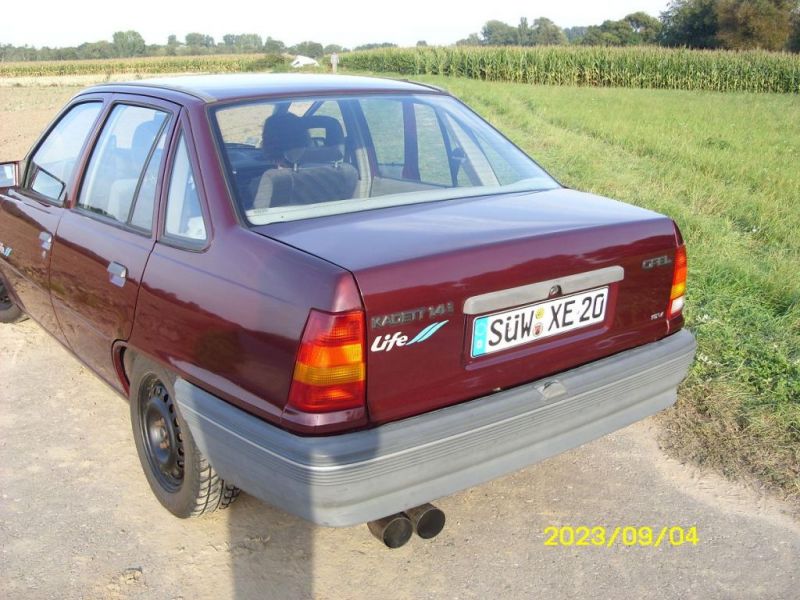

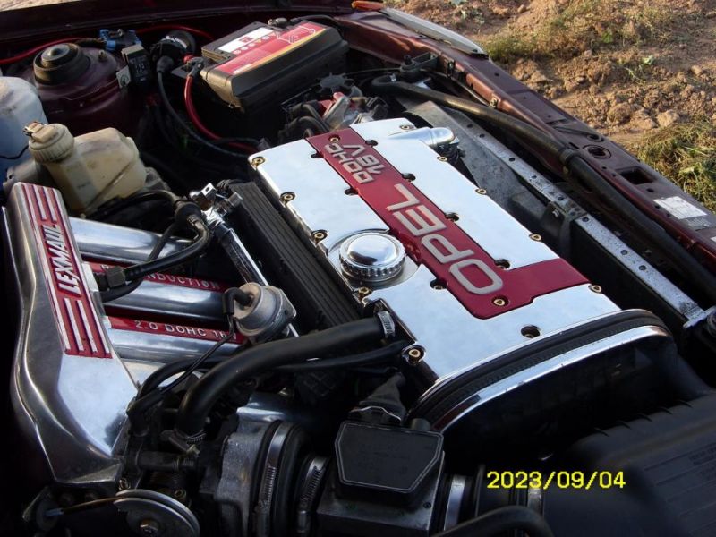

So,
da ja bald mein Gebby ansteht hab ich heute mal die Stufe sauber gemacht. Was so ne ordentliche Politur ausmacht ne?? ![]()
Motor läuft jetzt auch ok. Leider brauche ich noch diese Rückholfeder für den Bremsbelag der Handbremse die wir leider nicht finden im EPC :stance: Weil die Bremse quitscht ohne Ende.
Hab dann noch paar HQ-Pics gemacht. Jetzt kommen noch schwarze Blinker und n Kamei Heckflügel vom "Kikikeks".
Dann der Rost und ich bin zufrieden (erstmals) ![]()
Aber Bilder sagen mehr als tausend Worte:

es ist genauso, wie es Frank geschrieben hat. Der "Cossi"-Kopf soll einer der besten sein. Teilweise sogar bearbeitet dass es bei diesen Köpfen eine Streung der Leistung gibt.
Erkennbar an dem Bild von Kadett_Fahrer oder hier wie bei meinem Kopf, da steht es an der Unterseite dess Kopfes bei der Auslassseite !
