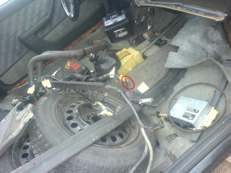

    Hi,
    wie hast du das Problem gelöst? Wegen dem Stecker. Jeder Serien XE hat diesen Stecker am Motorkabelbaum. Wie kadettONEfahrer schon sagt muss der hinterm A-Brett liegen. ca. 15 cm vom STG entfernt.
    Hier mal ein Bild.
