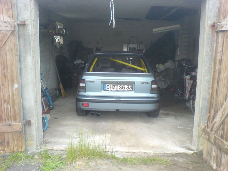

Ist deiner Tiefer Hinten? Ich glaub nicht das der Reifen da unter passt nur mit Bördeln, da musste bestimmt schon ziehen.
Ist denn der Radlauf Hinten sehr verrostet? Nicht das du den Hammer ansetzt und auf einmal `nen Belüftungsloch hast:D.
*edit* auch bei dem würde ich auch sagen ohne ziehen geht das wohl nicht. 205er sind aber doch auch schon Breit oder möchtest du unbedingt 205er?

Beim Bördeln legst du ja nur die Innere Kante am Radlauf um. Da kann man mit dem Gummihammer machen, ok viel gefummel ist das nicht nur muss man etwas gefühl dabei haben.
Ich hab eben mal die Felgenmaße gesehen und ich würde sagen das es passt weil es sind ja 6.0x15 ET38.0 und wenn du 195 50 oder 45 R15 rauf drückst würd´ das gehen.
