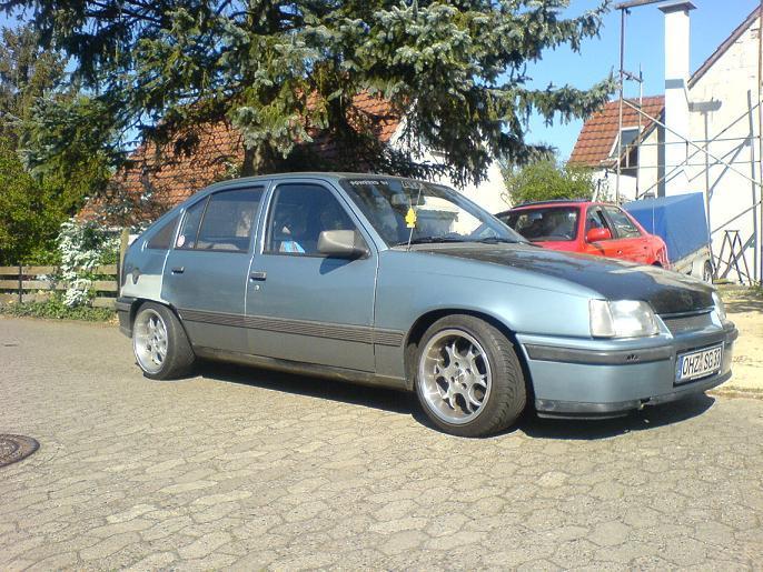

Sind zwar nicht das Maß was du wolltest aber hier 8x15 ET20 mit 195 45 R15 drauf. Radlauf gebördelt und um 6,5cm raus gezogen. ![]()
Achja und Vorne is´er 75mm und Hinten 30mm runter.
