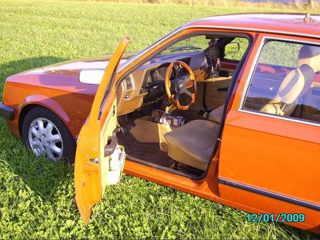

Ich habe noch eins vom Innenraum aus dem letzten Sommer.
Macht aber nix, da hat sich nichts verändert.
Ich mache dann bei Gelegenheit noch welche auch vom Motorraum.
Das Holzlenkrad ist von Raid.

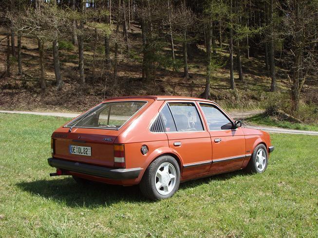

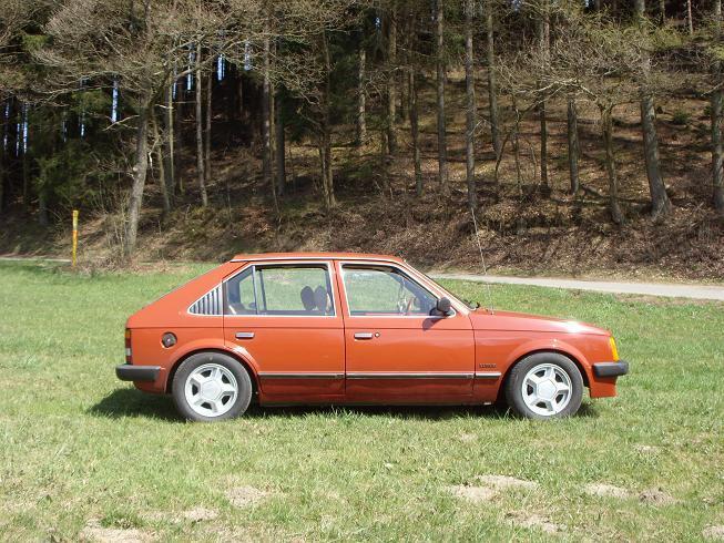

Danke! ![]()
Ich habe 35er Federn von GT-Cupline verbaut.
Aber wie man sieht ist er weit mehr als 35mm gekommen!
Deshalb bin ich momentan auch noch auf der Suche nach kürzeren Dämpfern.
Mitch: Volle Radhäuser wollte ich auch gerne haben und ich bin froh das die Mantafelgen so gut passen
und das ich keine Spurverbreiterungen brauche.

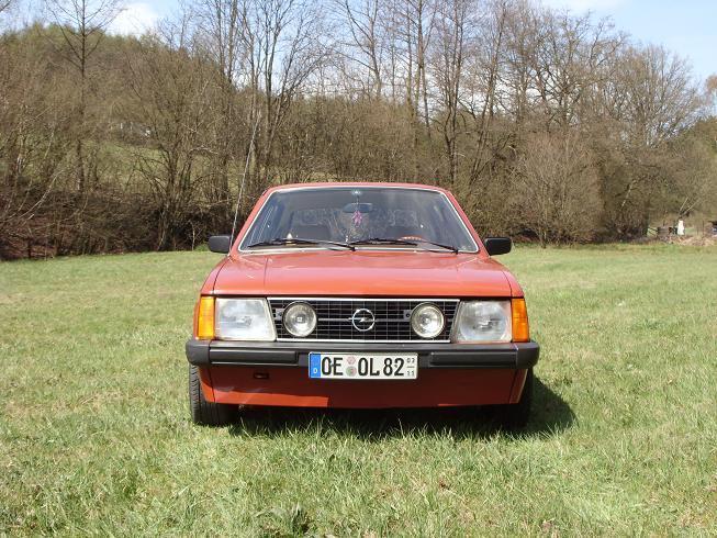

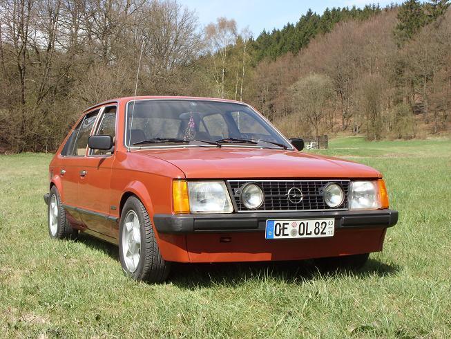

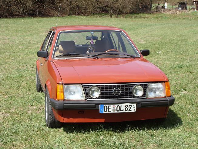

Hi!
Und hier ist er, endlich fertig:
Ich freue mich wie immer über jeden Kommentar! =)
(Ich hoffe die Bilder sind bei euch nicht so verzerrt, sieht bei irgendwie komisch aus?!)
Liebe Grüße, El Loco
Danke, mir gefällt er so auch!
Also für die Eintragung hab ich dem TÜV ein Gutachten über Felgen mit ET28 für den Kadett D vorgelegt.
Dann hat er mir die Mantafelgen mit ET30 eingetragen.
Wegen der Tiefe musste ich die hinteren Radläufe allerdings um 45° umlegen.
45° is ja nich viel und hat ihm zum Glück überhaupt nicht geschadet. =)
Wenn mein Cardreader nicht streiken würde, könnte ich euch noch schönere Bilder zeigen,
die ich nach dem polieren bei Sonnenschein gemacht hab.
Ich hoffe das klappt noch ![]()

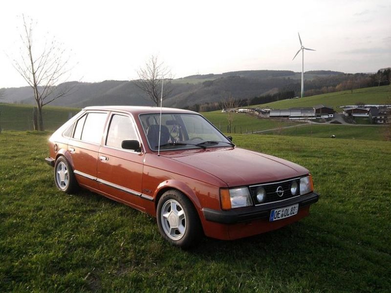

Hi, ich wollte euch nur mitteilen das es jetzt mit der Eintragung, auch dank
Bibo-Caravan, geklappt hat! Danke nochmal.
Jetzt will ich euch das Ergebniss auch nicht vorenthalten.
Leider noch nicht poliert der Kadett ![]()
lg, El Loco
