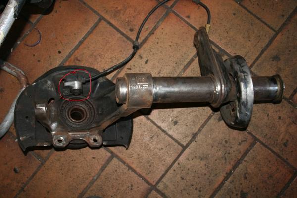

an den federbeinen sind zwei kleine löcher eins zur aretierung des sensors und eins mit gewinde zum festschrauben des sensors glaube das die an allen federbeinen vorhanden sind anbei eein bild
ne teile nummer hab ich leider keine wegen dem abs da brauchste 2 liter andribswellen von einem mit abs weil die so zacken haben für de sensor vom abs und denn kannst normal vom astra nehmen
