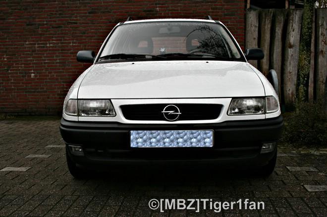

    Moin,
    ich hab da ein Problehm mit meinem astra:
    manchmal springt meinem Astra f Caravan 1,4 (C14NZ Baujahr .95) wenn der Motor etwas warm (die temp anzeige steht zwar noch auf "0" aber laut meiner Hand müsste der so ca. 50°C haben). nach ca.1-2min (hab nie so wirklich auf die uhr geschaut^^) springt er ohne Probleme an. Morgens wenn der wagen Übernacht stand, hab ich keine Probleme, er springt dann immer sofort an.
    Ist aber nur selten das er nicht anspringt, wenn er schön warm ist (ca.80-90°C) springt er gut an und läuft wie ne 1.
    Nur, ich weiß jetzt nicht ob das wirklich mit der Temperatur zusammen hängt, vielleicht ist es auch die Wegfahrsperre oder wirkt sich die Wegfahrsperre anders aus wenn der den Schlüssel nicht erkennt?
    was kann das sein?
    MFG Jörn

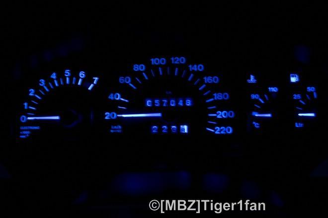

    Moin,
    Versuch es vielleicht mal einen kleineren Widerstand vor den LED´s. also ich hab bei meinem Tacho 570 Ohm Widerstände genommen (sind meiner meinung hell genug) kannst eventuell bis MAX 470 Ohm runter gehen (keine Garantie *gg)
    hier mal nen pic von meinem tacho mit Super helleLEDs mit 120° Abstrahlwinkel und 700mcd
    MFG Jörn
