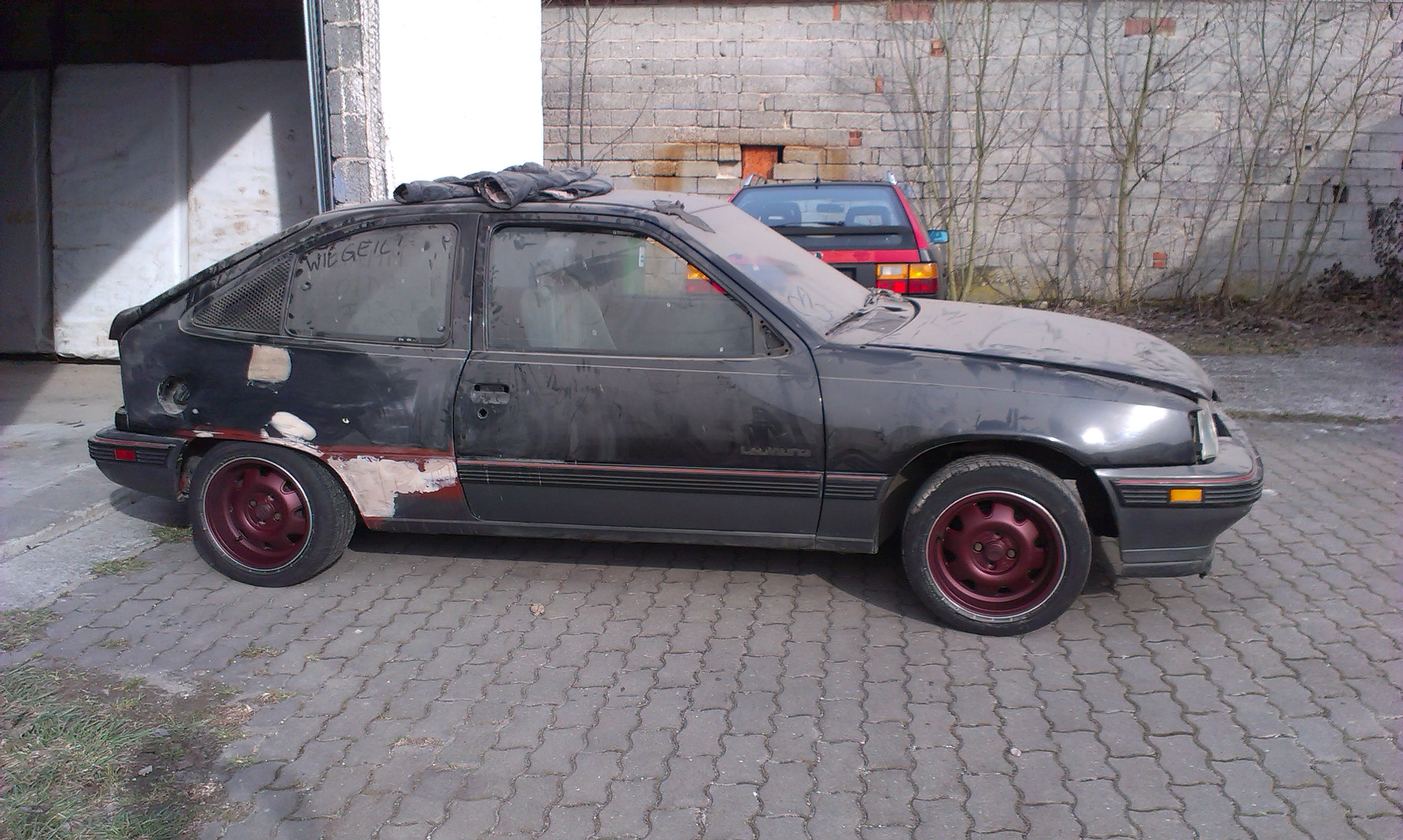

Ich hab da echt immer ein zeitliches Problem. Hab in letzter Zeit zuhause einiges umgebaut, meinen Astra GSI Turbo fürn Verkauf fertig gemacht und meine bessere Häflte will schließlich auch Zeit mit mir verbringen
Aber bis mitte April `19 muss er fertig sein. Bis dahin gibts aber immer wieder, wenn auch nicht regelmäßig, Berichterstattung.

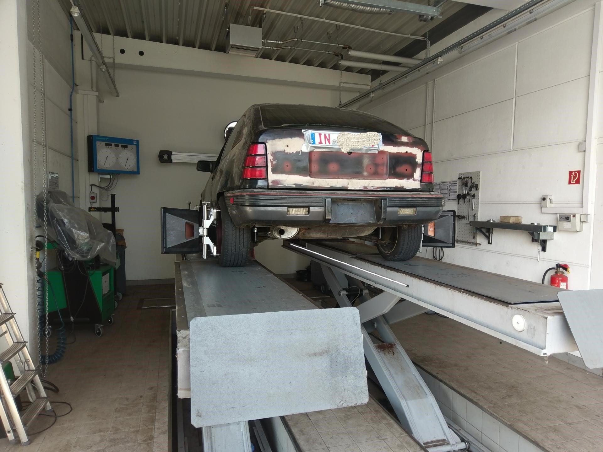

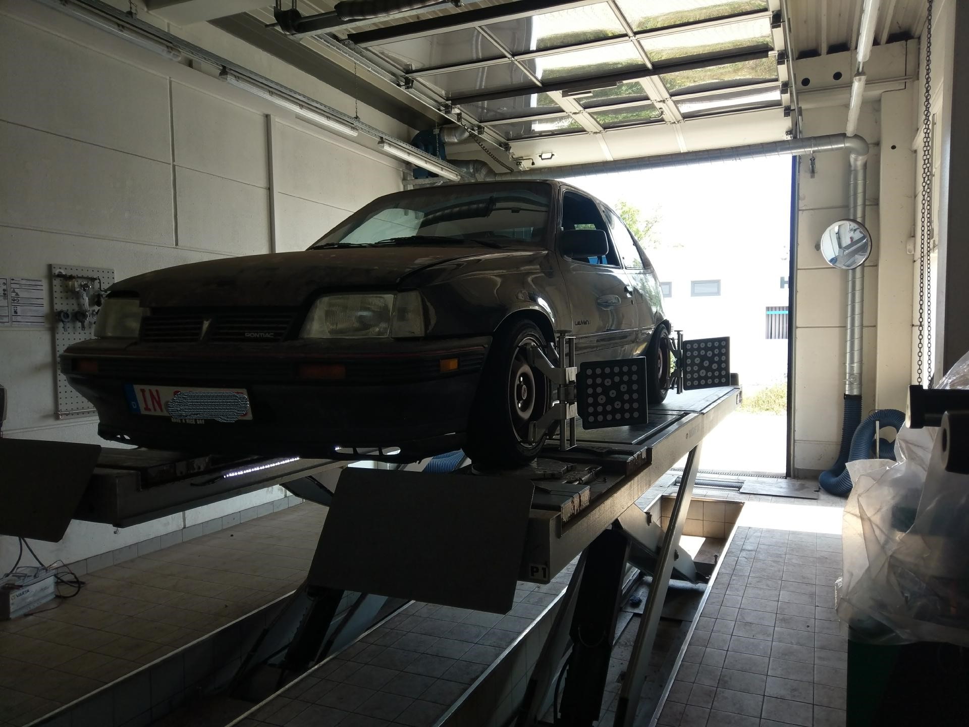

Heute hatte ich frei und die Möglichkeit rote Kennzeichen zu bekommen, also ab zum TÜV schonmal die Felgen eintragen, Spur einstellen und Klima befüllen.
Die Felgen wollte ich vorm lackieren eintragen lassen, nicht das nachher noch was an der Karosse gemacht werden muss...
Eintragung war kein Problem, obwohl für die hinteren Felgen nur ein Gutachten vom Manta da war.... §19 machts möglich.

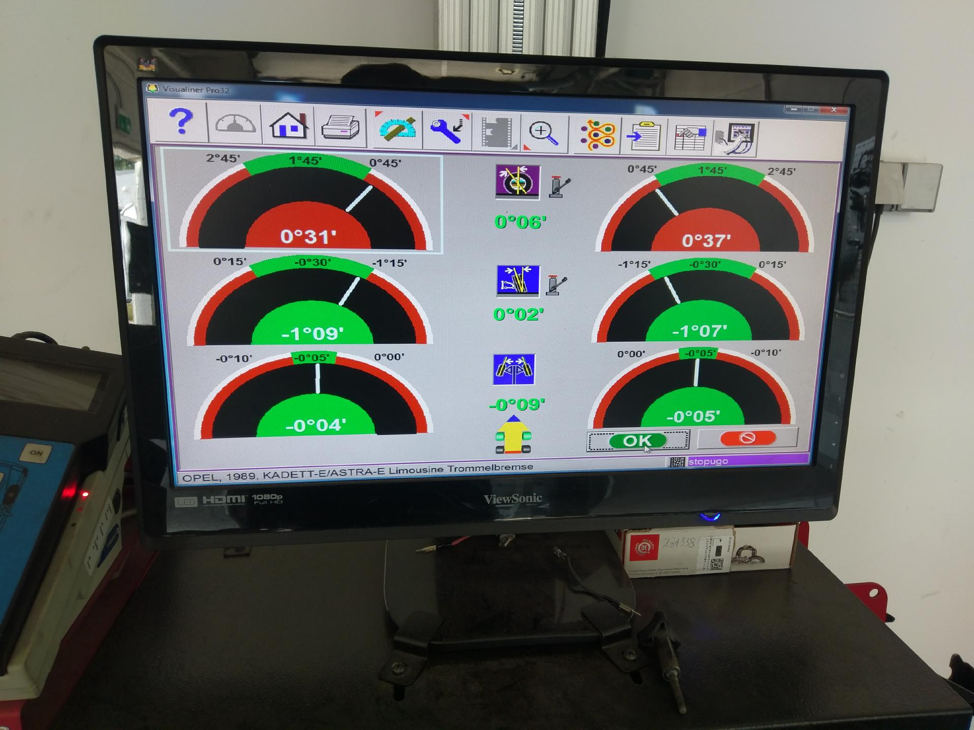

Achsvermessung verlief auch reibungslos, die Werte sind wirklich gut, obwohl er tiefer ist.

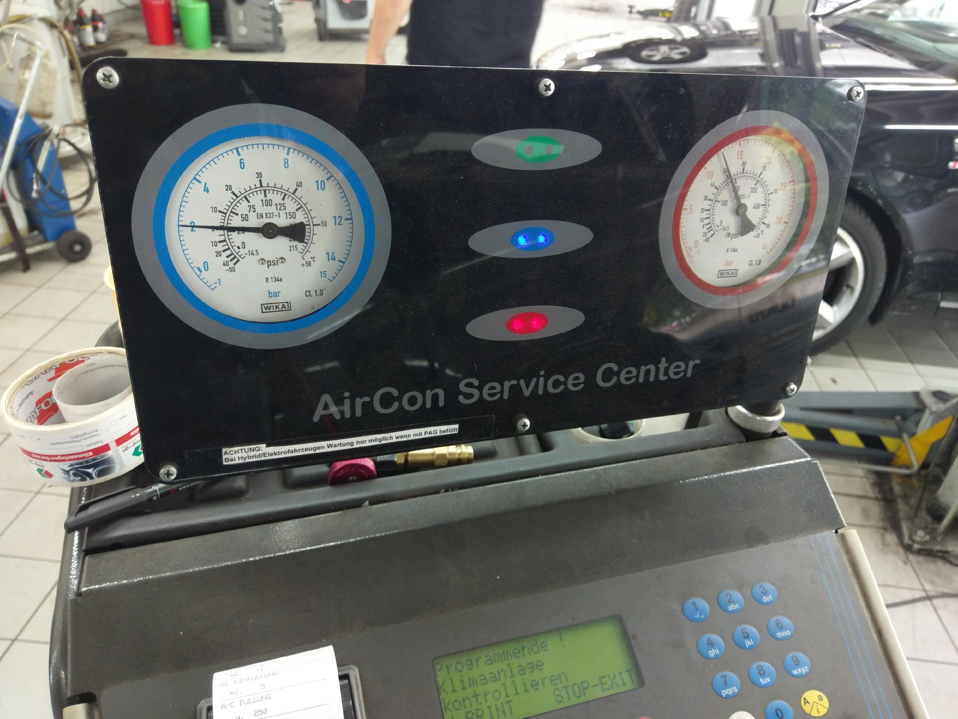

Aaaaber dann, ja dann wurde die Klima befüllt.

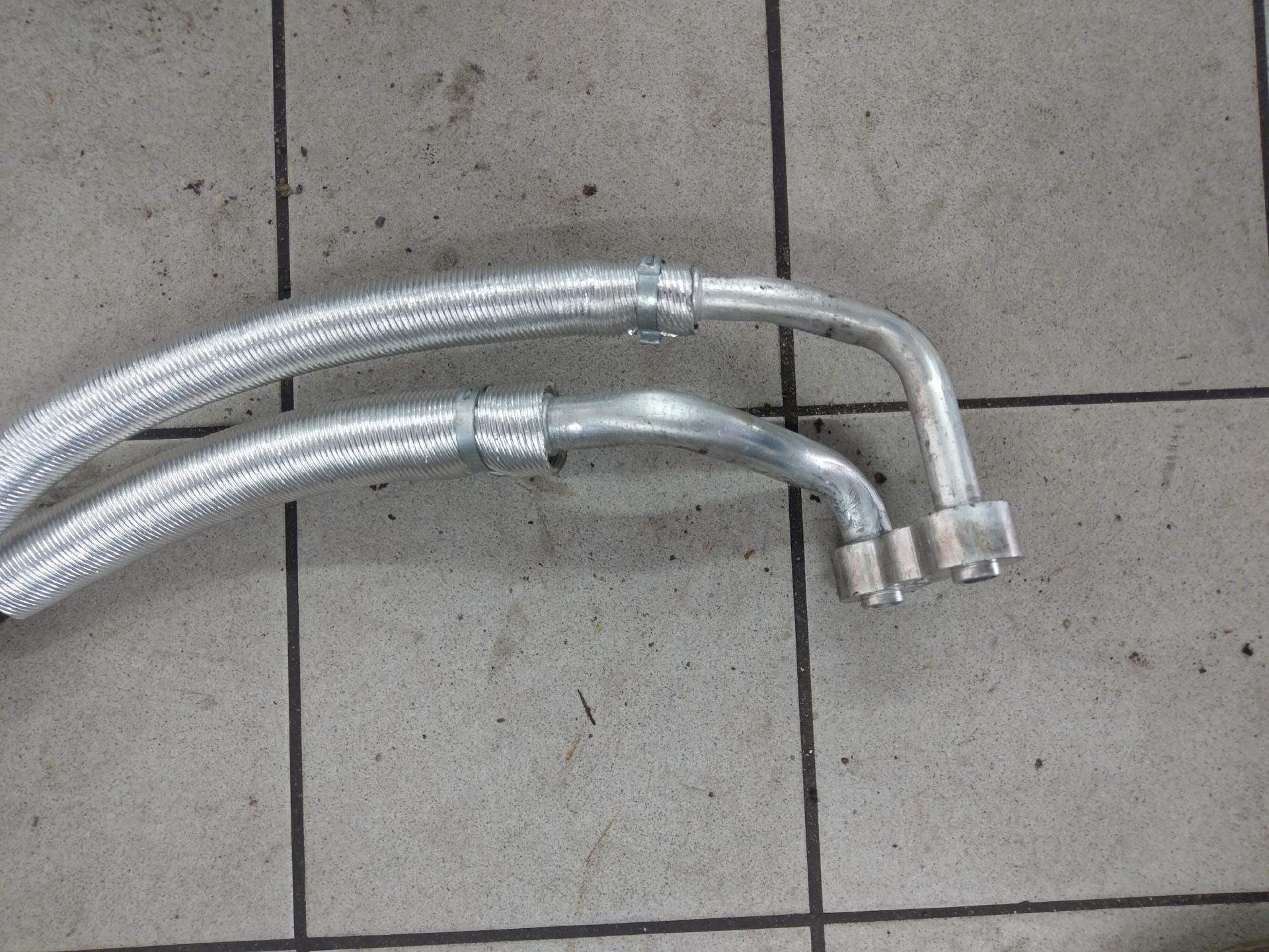

Also, Anlage evakuiert, Öl + UV und R134a rein. Hoffnungsvoll die Klima eingeschaltet und was passiert? Kompressor zieht an Niederdruck auf 6 Bar, Hochdruck auf 4
. Zefix, was des für ein scheiss? Niederdruck von 2 Bar und Hochdruck von ca 10-15 Bar wären normal.
Nach ewigem überlegen bin ich dann auf die Lösung gekommen. Die Anschlüsse der neuen Klimaleitung wurden falsch verlötet... Saug und Druckseite vertauscht
. Rekla nach USA kann ich mir sparen....
Alte Leitung wieder verbaut, schon passts und wird schön kalt

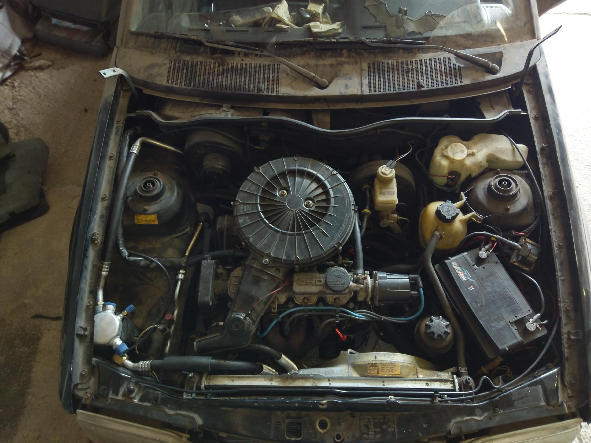

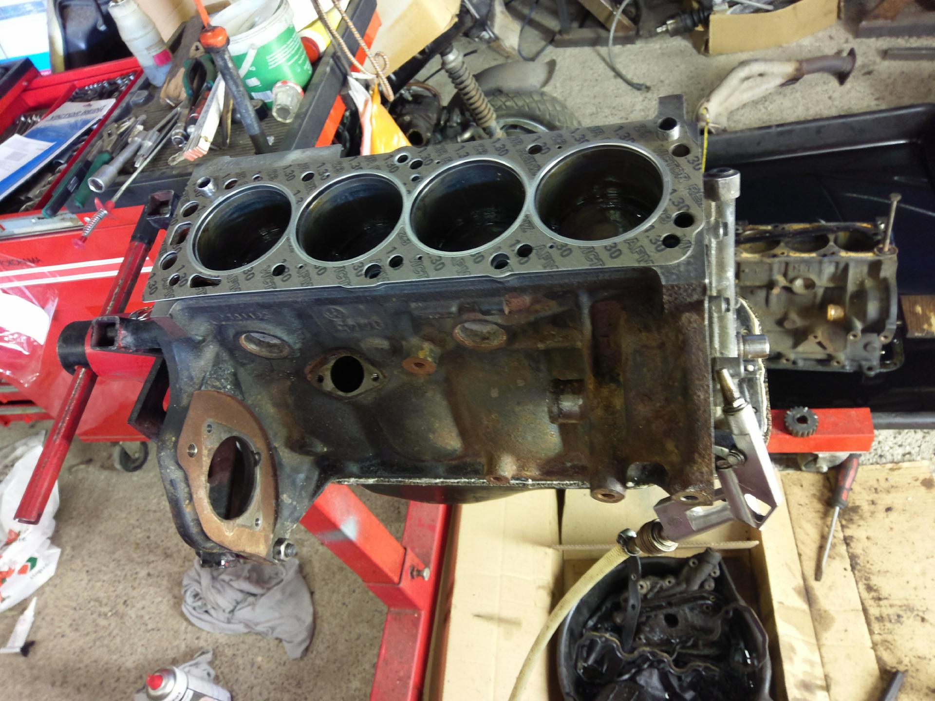

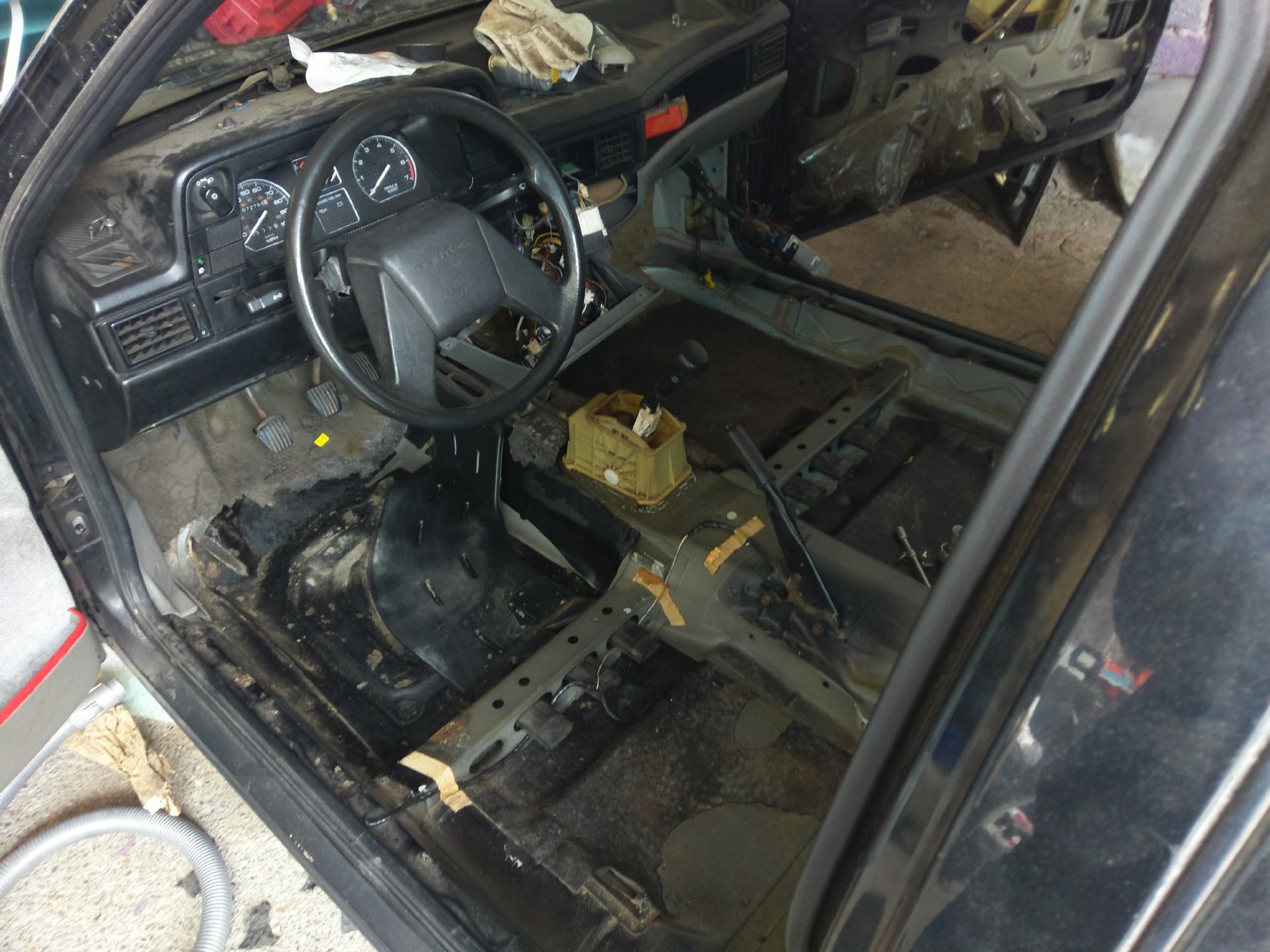

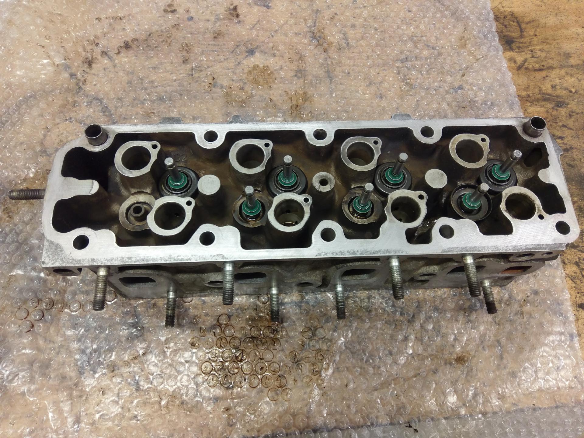

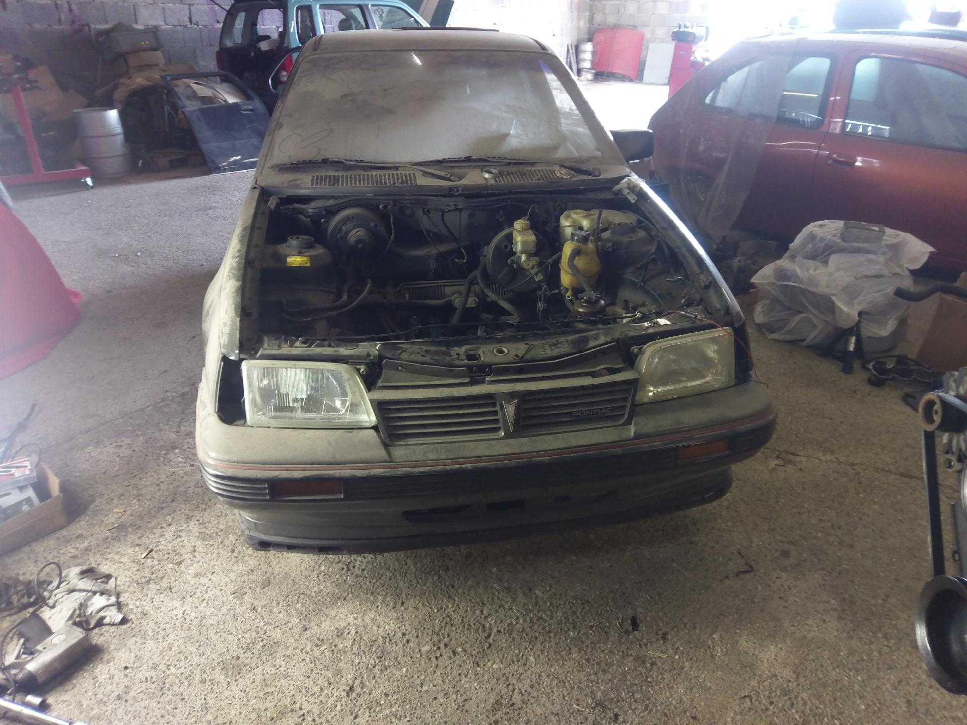

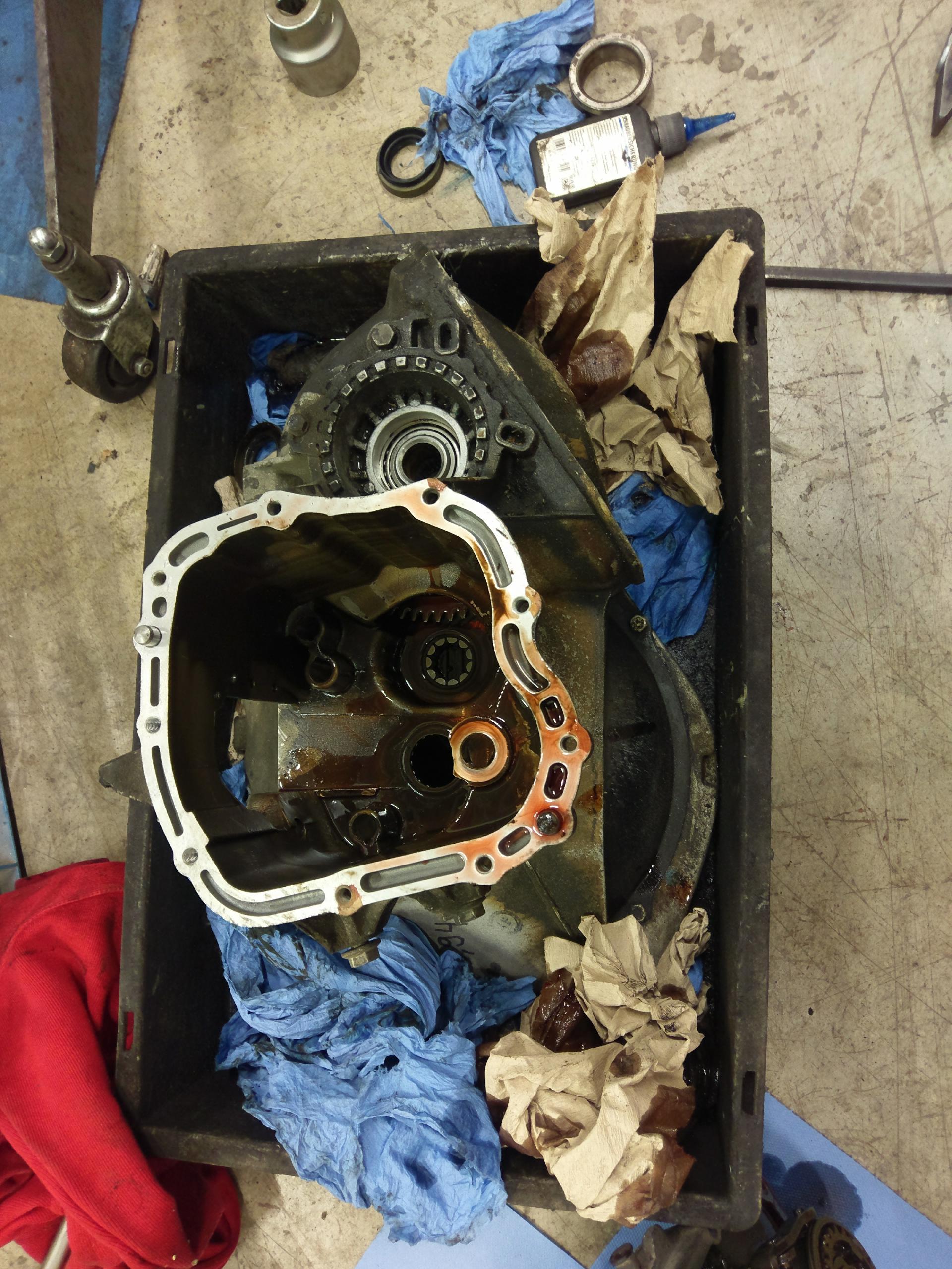

hatte Urlaub und konnte mich wieder um mein Projekt kümmern.

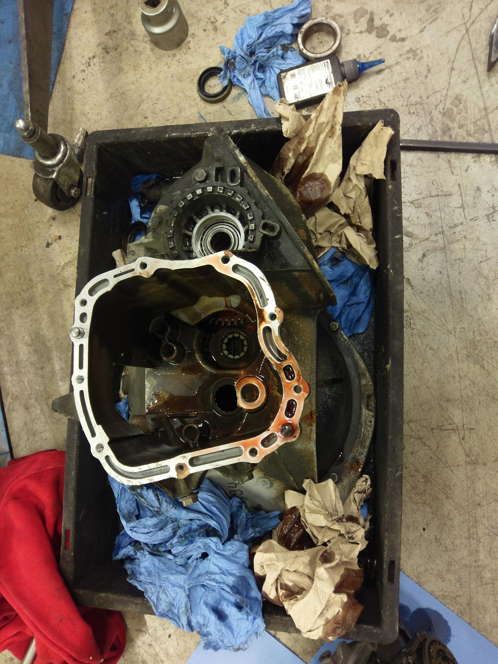

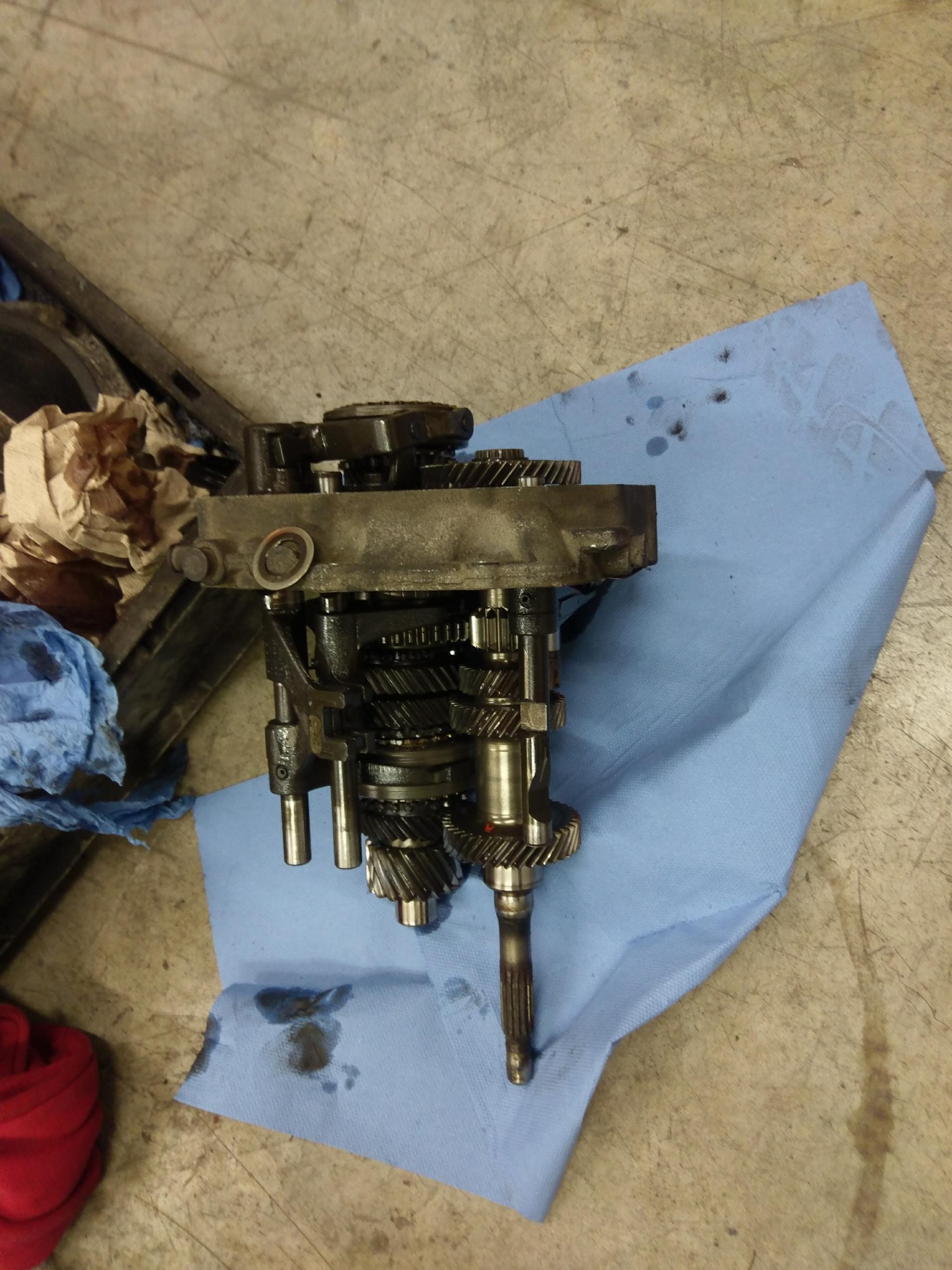

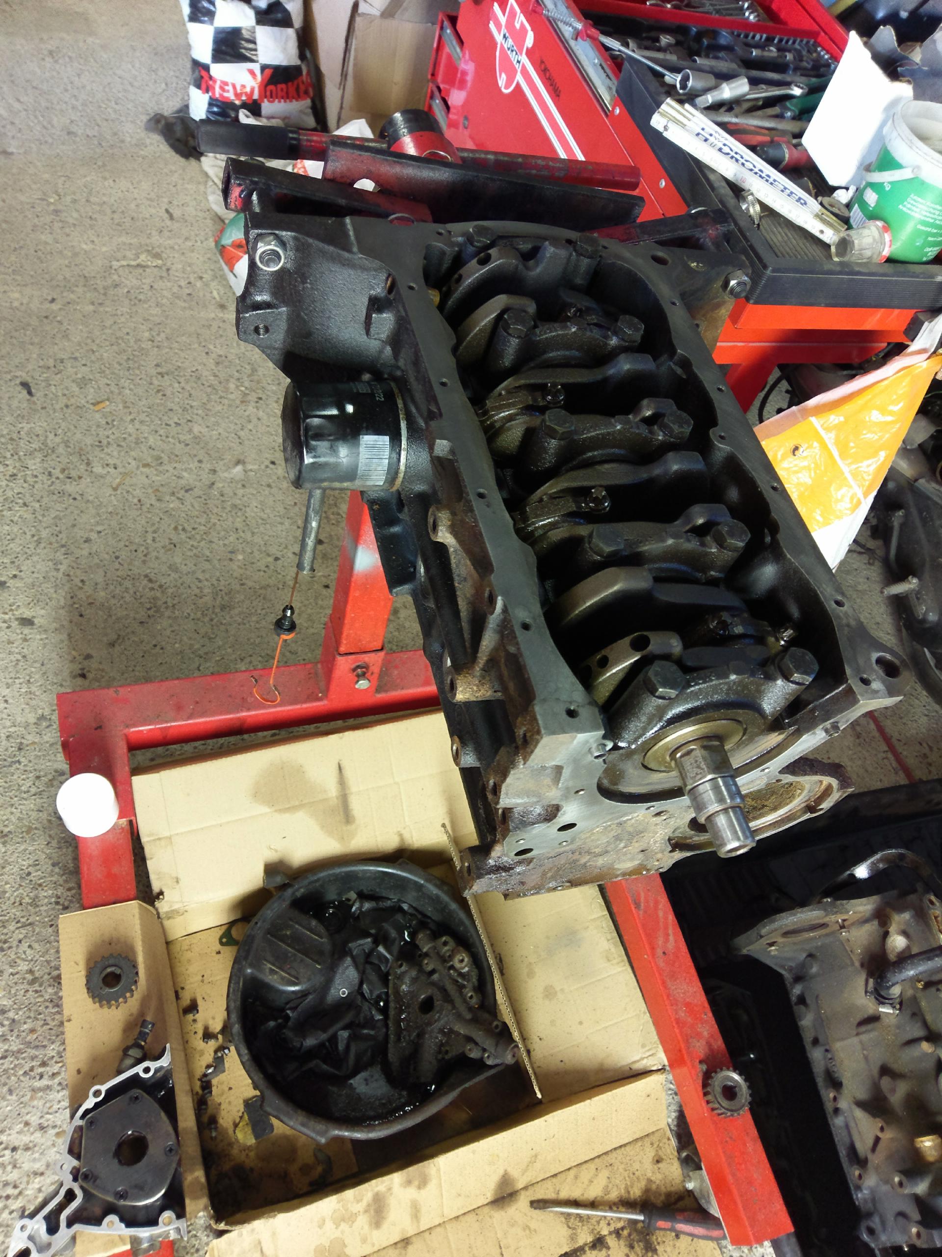

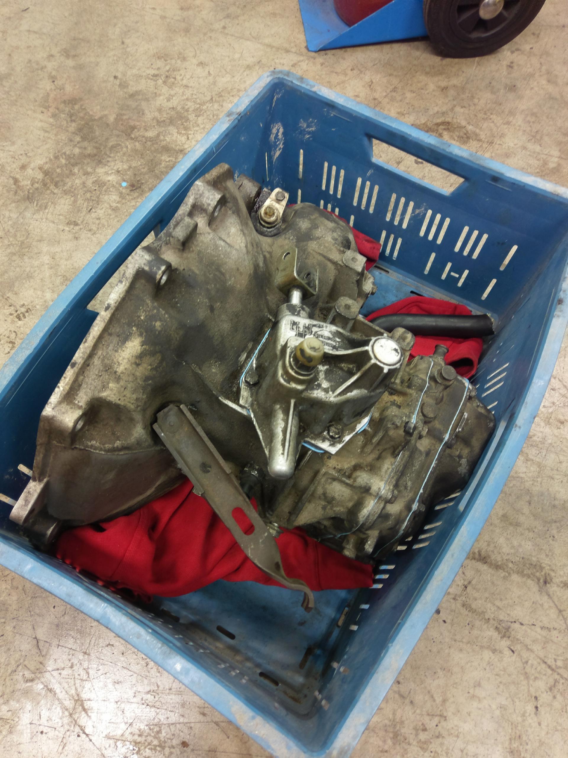

Motor und Getriebe komplett zerlegt und neu abgedichtet.

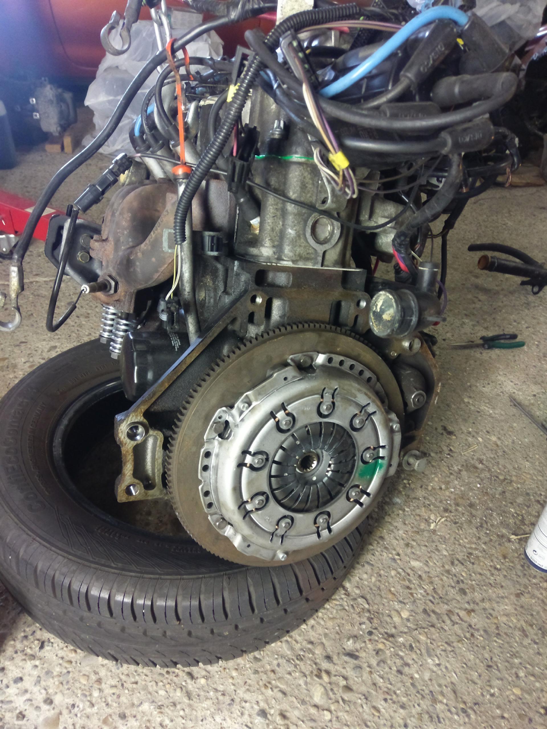

Kupplung gleich erneuert.
Wasserkühler ist auch ein neuer rein gekommen.

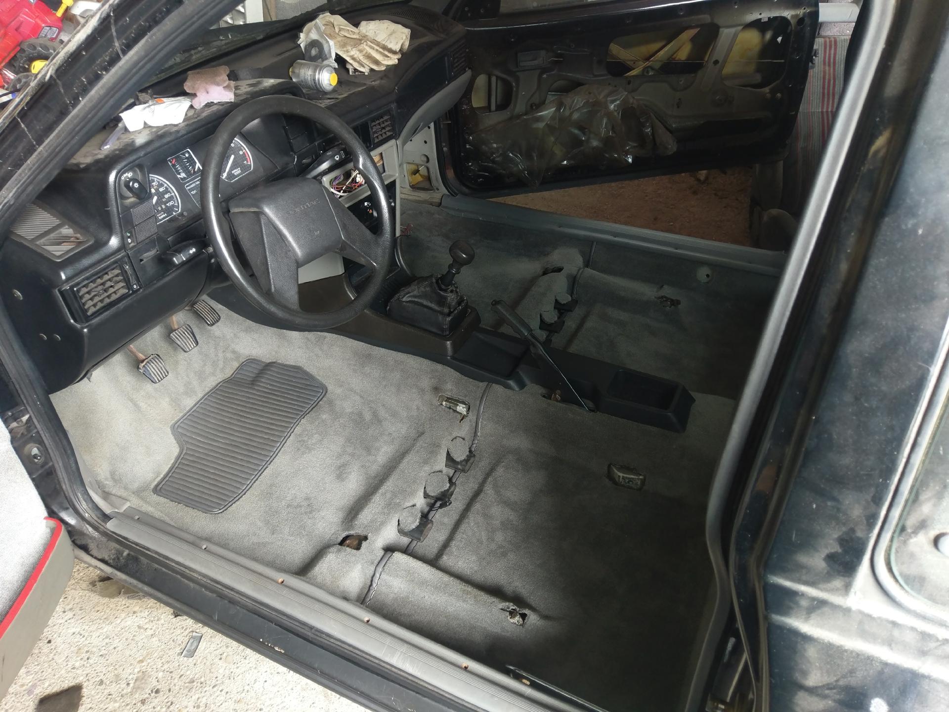

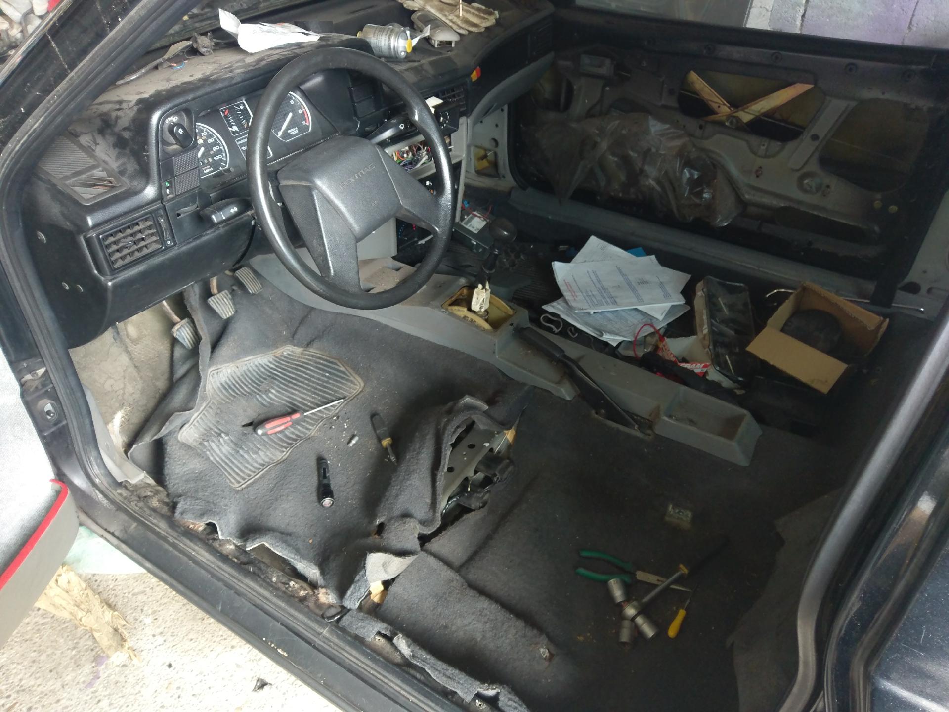

Alten Teppich rausgeschmissen und schonmal nen guten gebrauchten verbaut.

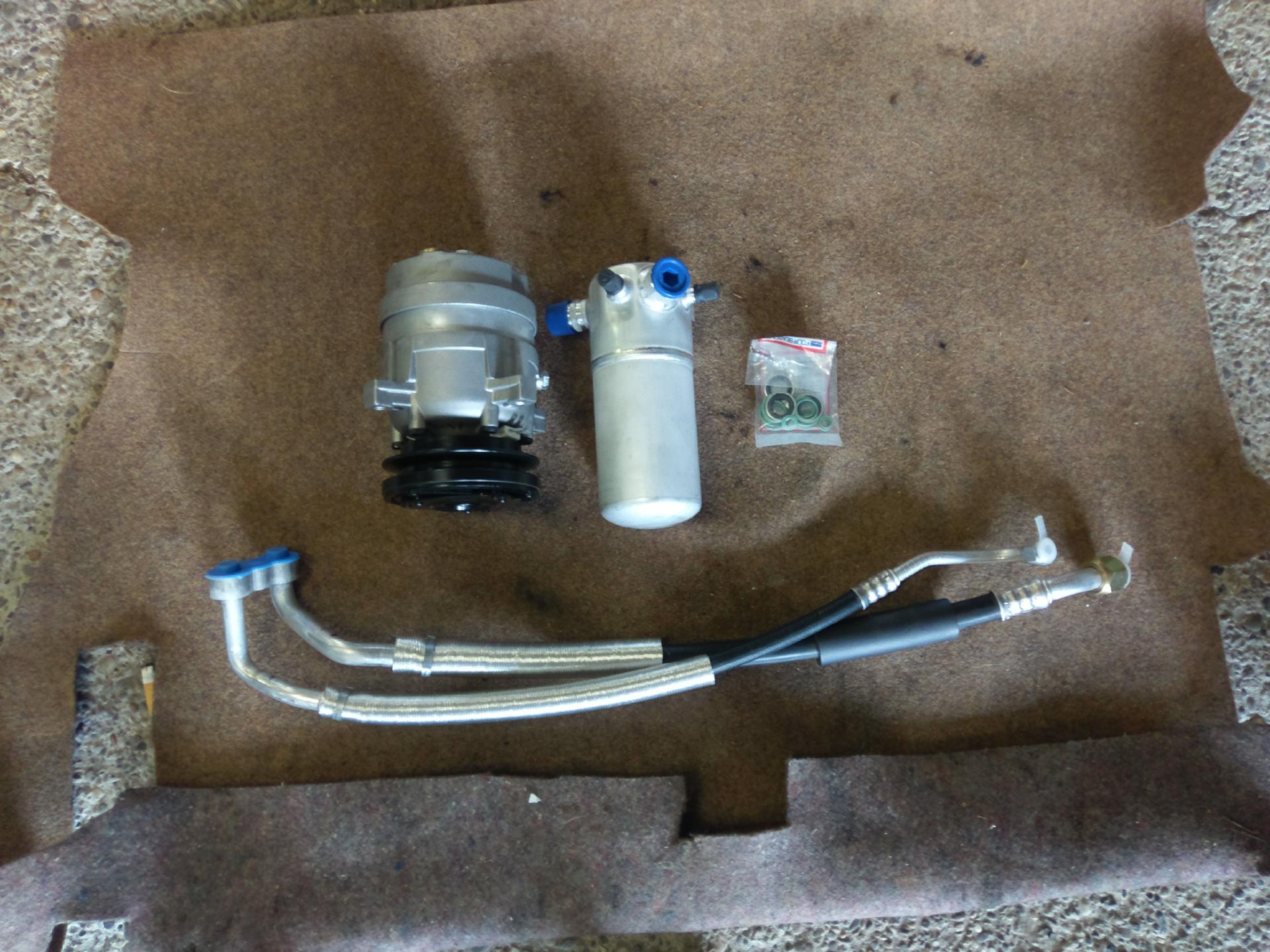

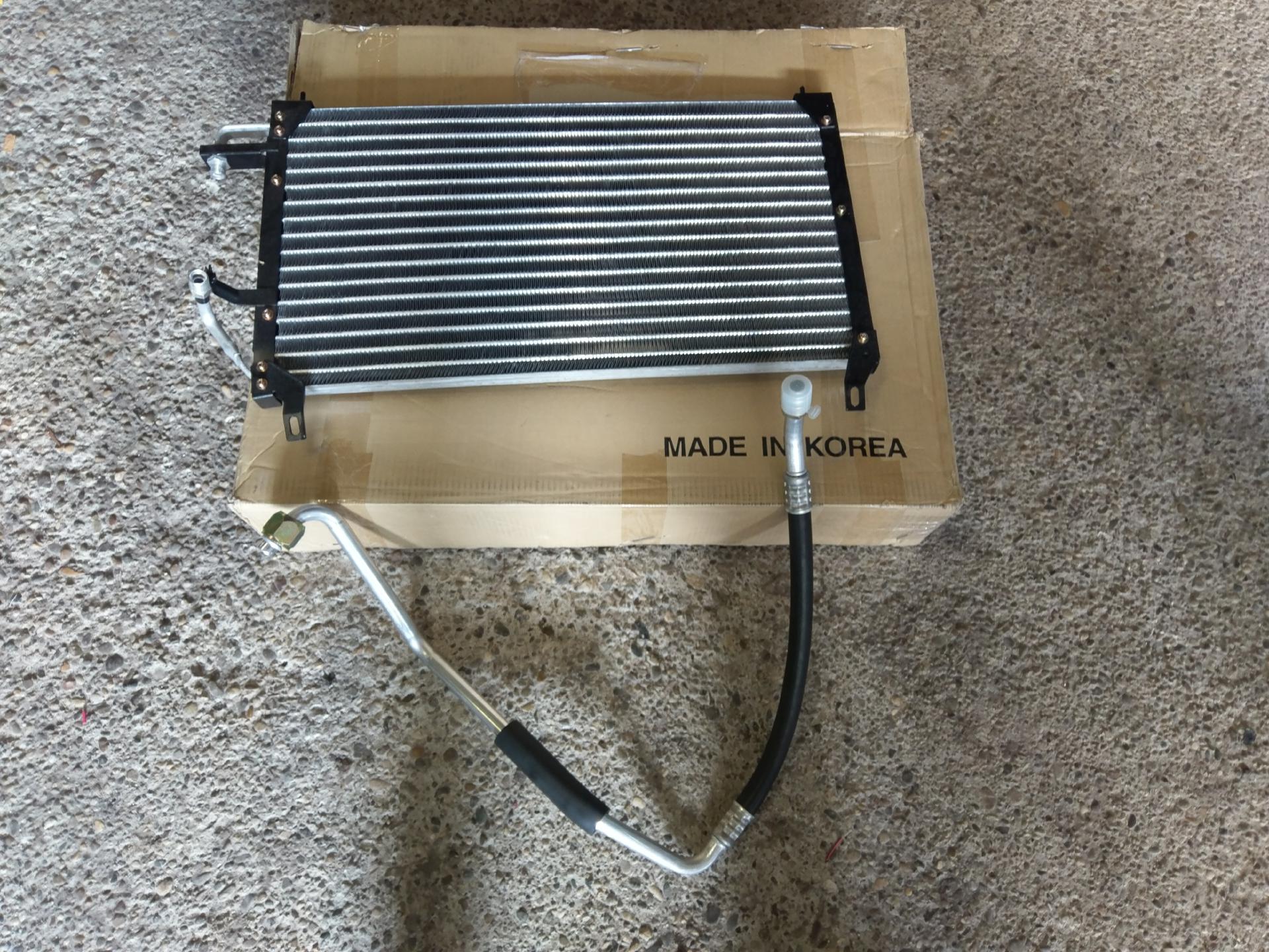

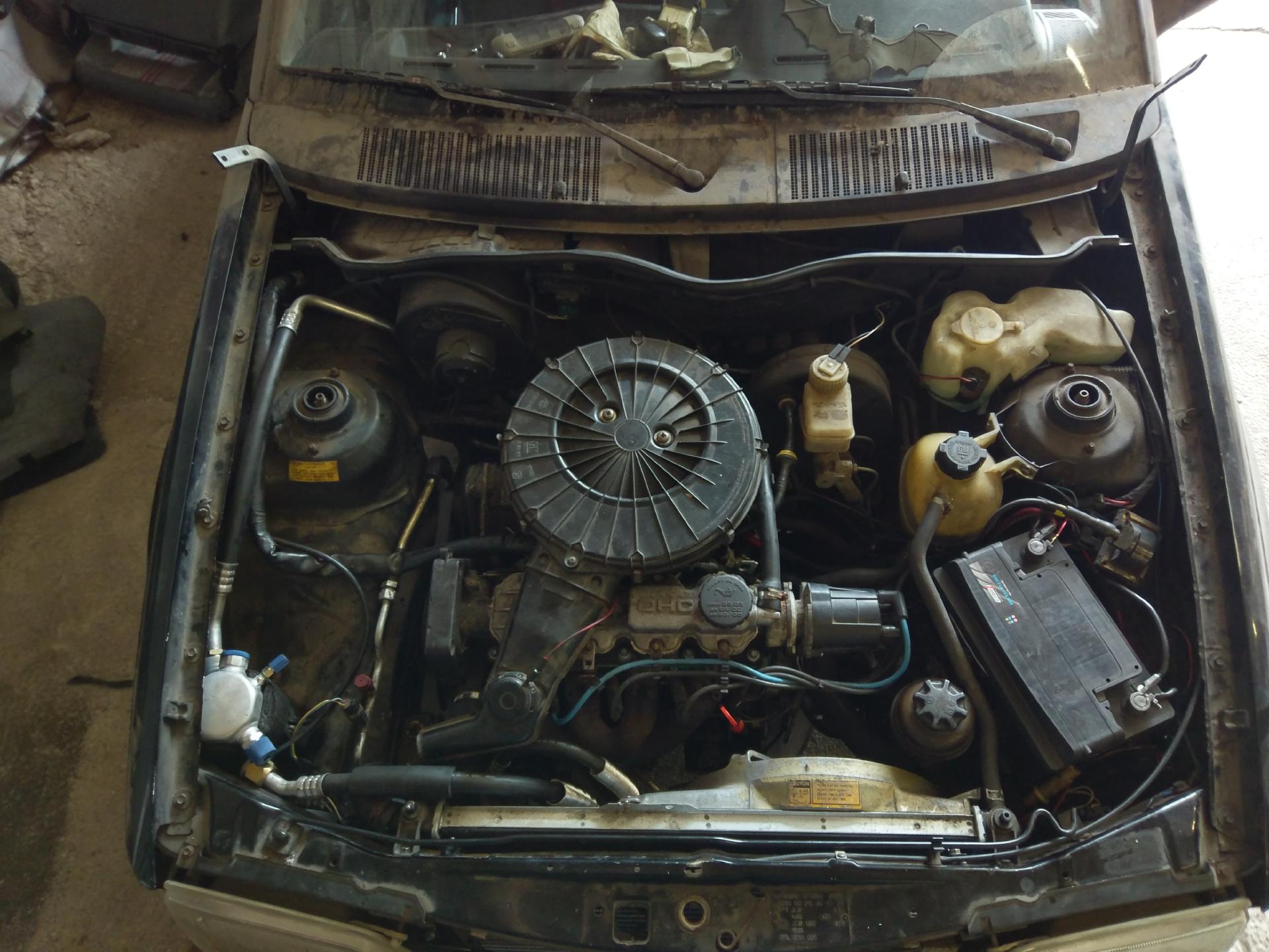

Klimaanlagenteile sind inzwischen auch gekommen und wurden verbaut.
Teilesuche ist teilweise eine echte Katastrophe

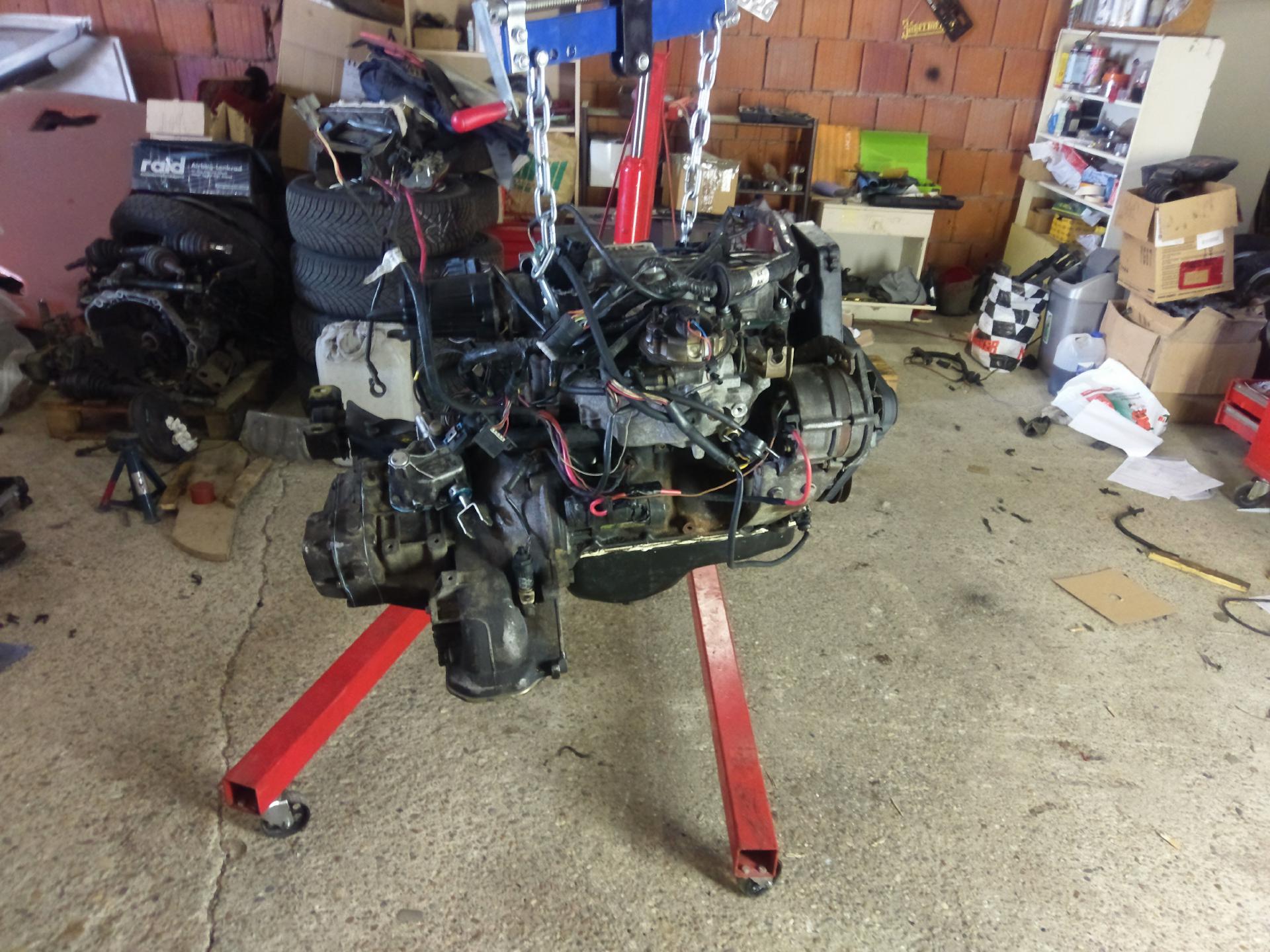

Endstand Heute:
Motor läuft
Aber ich denke Bilder sagen mehr als 1000 Worte

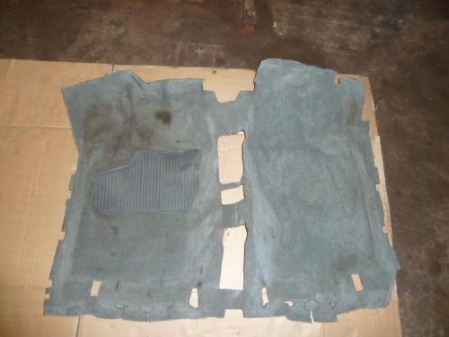

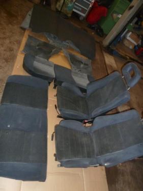

heute habe ich 6 Stunden Autofahrt auf mich genommen um eine gebrauchte GSI Innenausstattung zu holen.
Meine ist einfach zu kaputt um damit noch was anfangen zu können. Hier war alles dabei:
-Teppiche für vorn, hinten und Kofferraum
-Türpappen hinten und vorne
-Sitze vorne
-Sitze hinten
Alles in einem wirklich super Zustand, ausser die linke Fahrersitzwange, aber die geht zum Sattler.
Die Teppiche habe ich schon wieder sauber bekommen, die Flecken waren gut zu entfernen.Handelt es sich hier um die 736 Chicago Polstervariante? Der Besitzer hatte leider das Typenschild nicht mehr.
Was kostet es circa die linke Seitenwange neu beziehen zu lassen wenn ich den Bezug schon abgezogen habe, hat da jemand Erfahrungen?

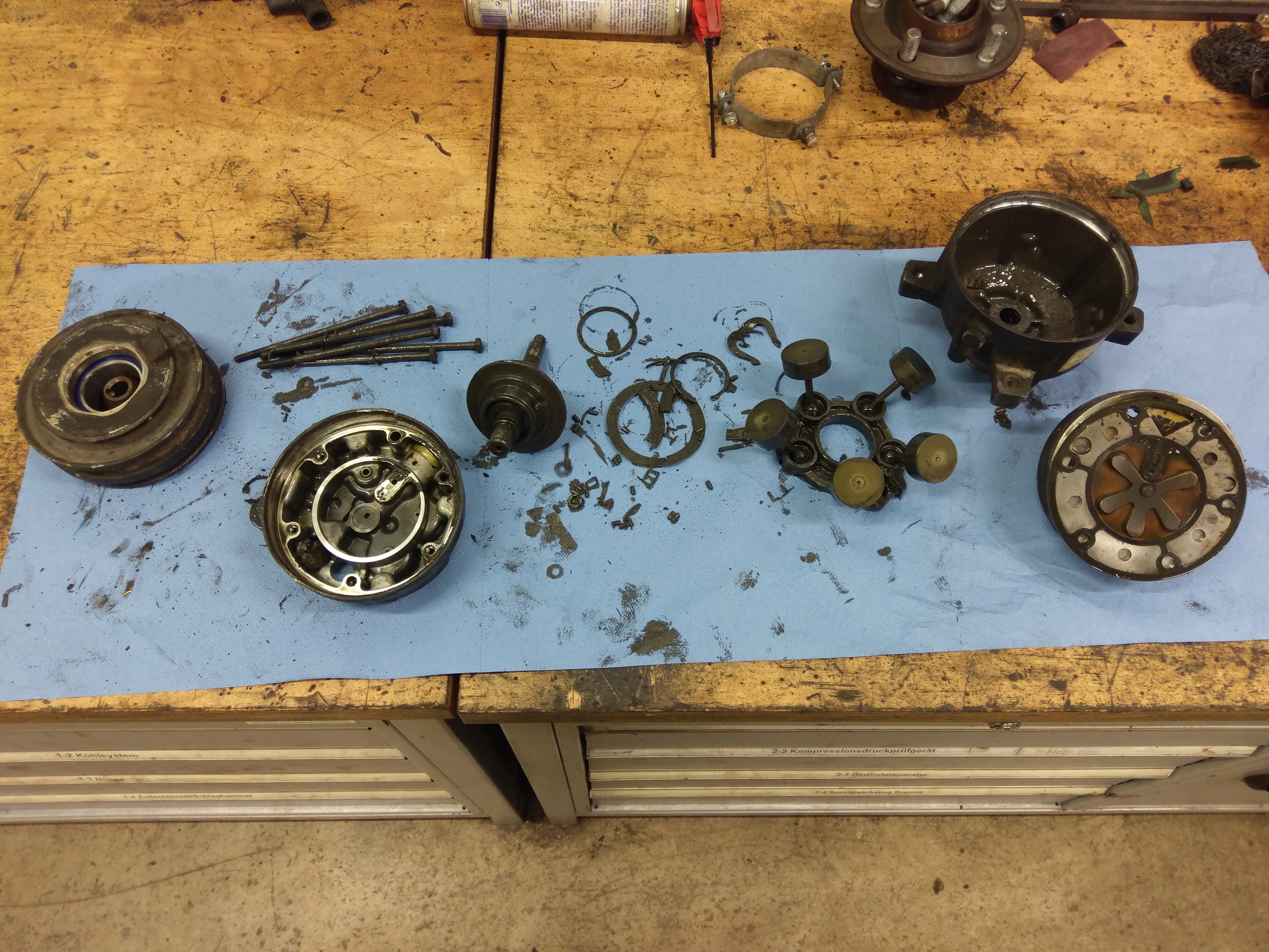

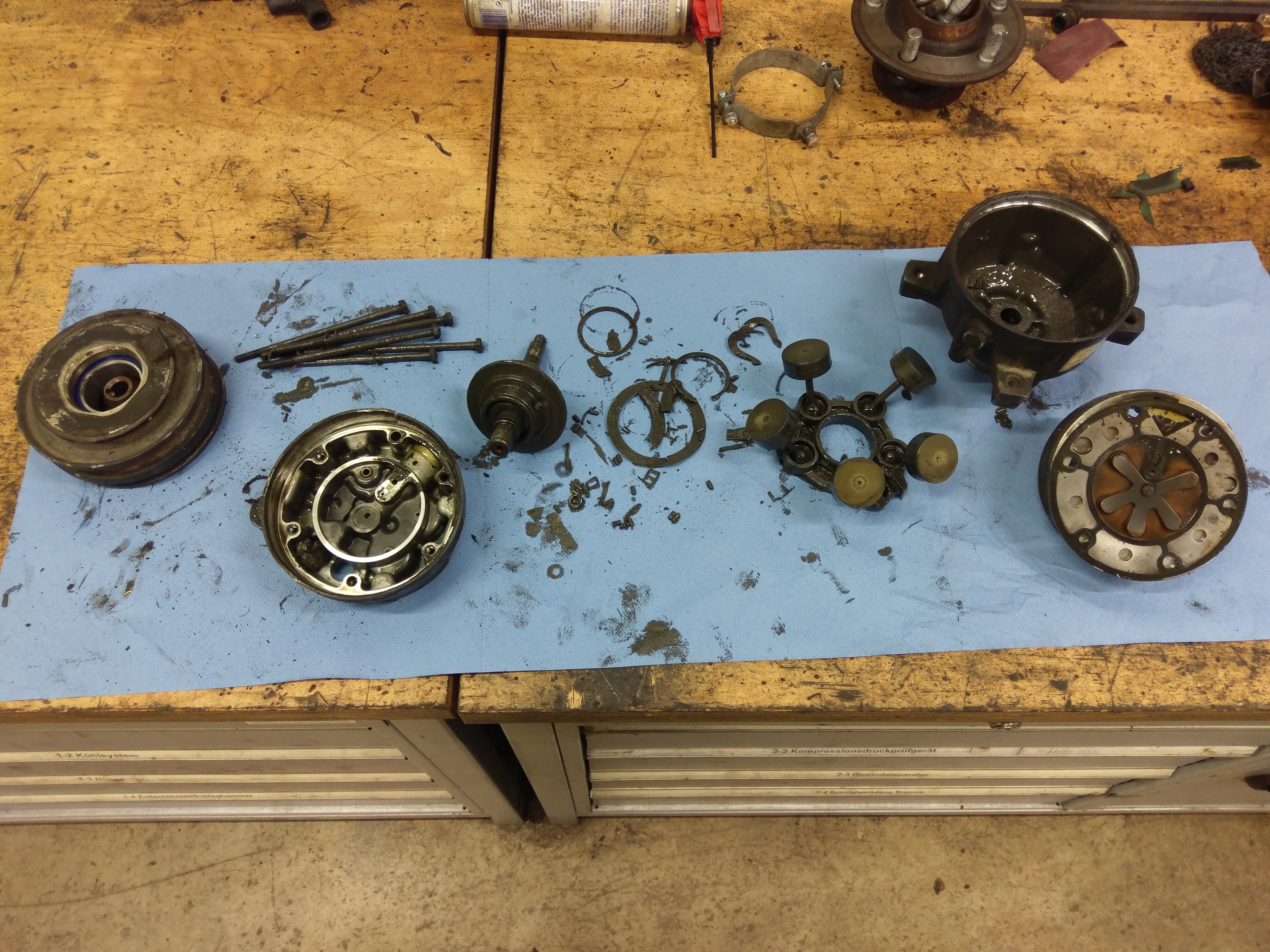

Letzte Woche wollte ich im Zuge der Umrüstung auf das Kältemittel R134a den Klimakompressor neu abdichten. Leider erlebte ich beim zerlegen den Supergau. Klimakompressor innen total zerstört mit Spanbildung. Das wird teuer
Einkaufsliste:
-Klimakompressor
-Kondensator
-Trockner
-Drossel
-Dichtungssatz
-Klimaleitung am Klimakompressor (ist fast durchgescheuert)
-Anschlussadapter R12 auf R134a
und zu guter letzt wollen wir dann hoffen das der ganze Rotz dicht ist. Seit diesem Jahr sind die Kältemittelpreise explodiert, da willst net jedes Jahr zum nachfüllen... -
