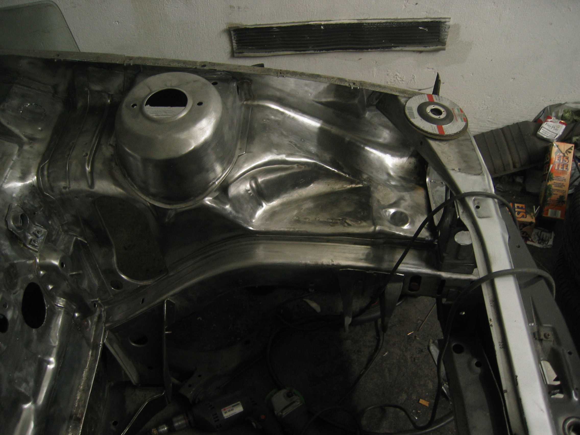

hier auch mal `nen Bild von meinem, wie er im Moment aussieht...
Wie macht Ihr das, wenn der Rost so tief sitzt, dass mit Werkzeug kein rankommen ist wie zB. zwischen den Nähten ???
