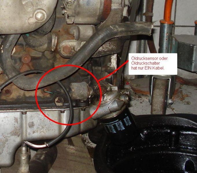

    Habe heute mal beim FOH nachgefragt, die meinten 135 € kostet der Öldrucksensor, kommt das ungefähr hin?
    muss erst bestellt werden zur nächsten Woche.
    Und das zweite Kabel zieh ich dann einfach zum x8 Stecker und schließ das an Pin 12 ( Öldruckgeber) an.

    So habe jetzt mal alles genau nachgeschaut.
    Also an Ellenor habe ich einen Öldruckschalter. Ein Stecker
    Also brauch ich einen Öldrucksensor damit die Lcd Anzeige sich Drehzahlabhängig bewegt,
    richtig . . . ich dachte nur am Sensor ist dann das Zweite Kabel, wo soll ich das anschließen am Tacho?
    Der ist an Ellenor dran:
    Dann habe ich im Corsa ein c20xe aus einem Kadett Gsi 16v und da sieht es aus als ob da ein
    Öldrucksensor dran ist, hat aber auch nur ein Kabel und die Lcd Anzeige zeigt auch nur Voll an.
    Also müsste ich doch da auch nur ein Zweites Kabel ziehen, zum Tacho . . . ?!
    Corsa Motor:
    Oder gab es diese „Dosen“ sage ich mal auch als Öldruckschalter?
    Und weiß jemand wo ich so einen Öldrucksensor her bekomme?
    Auf was für Daten muss man achten?
