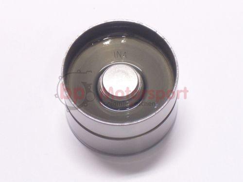

    Versteh ich nicht, klar habe ich was bezahlt für die Hydros, habe die ja gekauft.
    Dachte ich kann meine von KENTCAMS nehmen . . . du meintest die sind sogar Drehzahlfester , da die fürn LET sind . . . !?
    Die hier jetzt von INA sind ja gar nicht für einen c20xe . . . !?

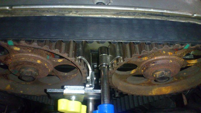

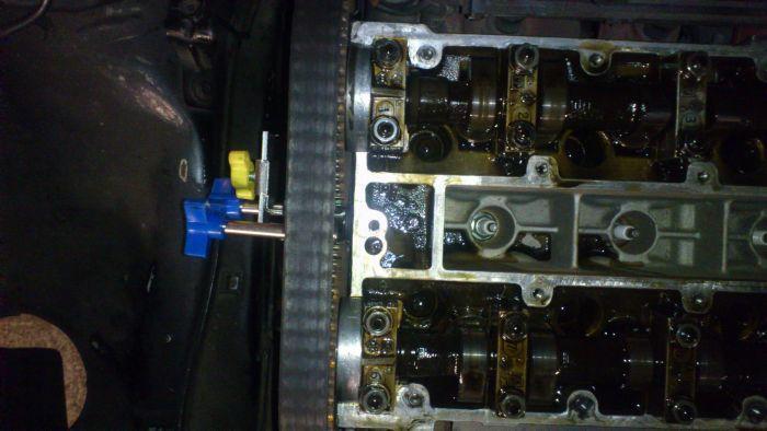

    Den Riemen habe ich probiert nach Anleitung vom Buch zu spannen.
    Also 120° vor OT (7ter Zahn) mit Feder, dann Spannrolle festziehen.
    Aber irgendwie war ich mir unsicher, und habe dann alles wieder auf OT gestellt und den Riemen dann nach Gefühl gespannt.
    Also Spannrolle soweit gedrückt bis ich dachte das passt. Kann den jetzt zwischen Nockenrad und Umlenkrolle mit zwei Fingern so knapp 90° drehen.
    Habe dann zweimal durchgedreht und war alles auf den Markierungen.
    Feder wieder raus genommen. Und gestartet . . .
    Ob ich jetzt genau die richtige Spannung habe, bin ich mir bisschen unsicher habe ja keine Erfahrung,
    aber er ist jetzt ungefähr so, wie der Alte, den hatte ich vorher noch mal geprüft.
    Also wenn falsch dann wohl ehr zu fest. . .

    Wie könnte ich denn die Spannung noch überprüfen . . . .?

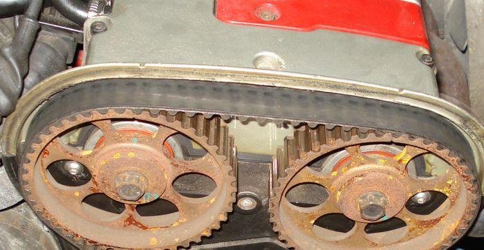

    Wollte jetzt einfach noch mal nachfragen, (mach mir eben immer sorgen und ich liebe nun mal meine Ellenor) hatte ja letzten Donnerstag meinen Zahnriemen gewechselt und bin seitdem jetzt 446 km gefahren, wusste auch nicht das man lieber nicht über 4000 Umdrehungen fahren sollte, bin bestimmt schon mal drüber gewesen und auf der Bahn mit 164 kmh mal kurzzeitig unterwegs gewesen.
    Nach 346 km habe ich mal einen Check gemacht, Zahnriemenabdeckung ab und mal den Riemen angeschaut. Und da sind mir diese Laufspuren aufgefallen,
    Habe dann mal meinem alten Riemen angeschaut und da war das auch, also ist das normal so, oder sind das vielleicht Anzeichen das der Riemen zu doll gespannt ist / war?
    Nach dem Check bin ich aber lieber unter 4000 Umdrehungen geblieben. . ..

    Die Hydros sind von Kent Cams und haben 310 Euro gekostet.
    Habe mich ja vorgestern noch mal informiert bei Kfz24, Febi 289 Euro, und Hausmarke von denen wohl 404 Euro, mit Kundennr.
    laut Internet sind auch die teuren die, die ich momentan verbaut habe.

    Ach besten Dank, da bin ich ja schon beruhigt, dass ich die jetzt nicht völlig umsonst geholt habe, bekomme die Hydros auch nicht mehr umgetauscht, nur schade das ich das jetzt erst weiß, aber gut, hätte ja auch anders sein können, so bin ich auf Nummer sicher gegangen. Drehzahlfester sind diese auch, Herrlich…..ach besten Dank….ich guck jetzt ob das mit den Hydros besser wird, wenn nicht mache ich alles noch mal, nur Zahnriemen is ja dann auch wieder mit dran . . . Muhaha, heute habe ich die Hydros nicht gehört, vielleicht „wirkt“ das Moly Öl ja jetzt erstmal. Herzlichen Dank Danny

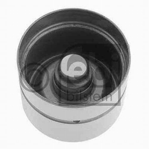

    Habe gestern meinen Zahnriemen gewechselt, weil die Hydros ja tickern dachte ich machste die gleich mit.
    Mein XE ist bis Motornr. (140xxxxx) also eine Spann und Umlenkrolle.
    Wollte die Hydros verbauen aber das waren die falschen, die sahen eben nicht so aus wie die, die drin waren, weil ich die ja aber bestellt habe nach Motornr. Weiß ich nun nicht ob die geändert wurden oder ob die falsch geliefert wurden . . . . habe mich nicht getraut die zu verbauen weil die ein mini stück höher waren, sonst gleich. . . .war mir unsicher ob das durch die Hydros ausgeglichen wird . . . . .
    wie ist eure Meinung / Erfahrung dazu.
    die sind verbaut....orig. Opel
    das die Falschen

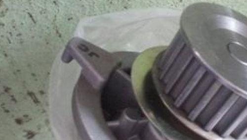

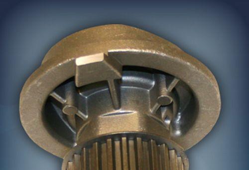

    Dann ist mir gestern bei der Wasserpumpe die Verbaut war, aufgefallen das die so einen kleinen Hacken dran hatte,(glaube die war mal von Ruville)
    meine die ich verbauen wollte hatte keinen Hacken.
    Habe aber noch die Originale von 1989 die verbaut war von Opel im Keller gelagert und die hat auch keinen Hacken. . . . also wird das doch jetzt Ok sein, oder wurden die Mal geändert und ich habe die falsche besorgt? Was ist der Unterschied?
    Kann die sich auch nicht verdrehen, die bekommt ja nur 25NM. Habe die so verbaut als hätte Sie den Hacken.
