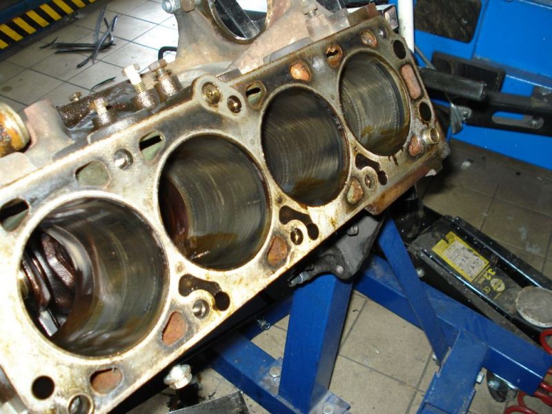

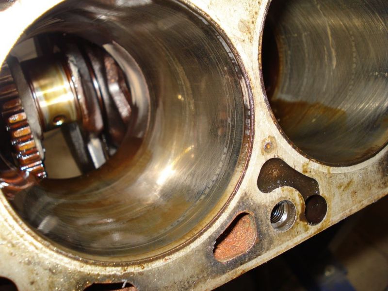

Auslöser von allem war, das ich ein 16v zerlegt habe und die Zylinderwände gesehen habe, ja und da hab ich mir mal Gedanken gemacht.
Die Kolbenringe haben regelrechte Riefen hinterlassen von langen Standzeiten.
