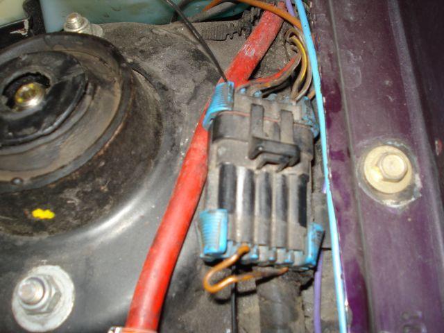

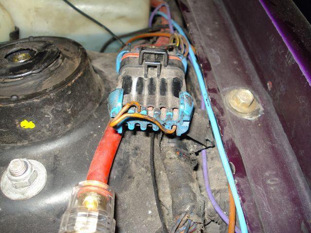

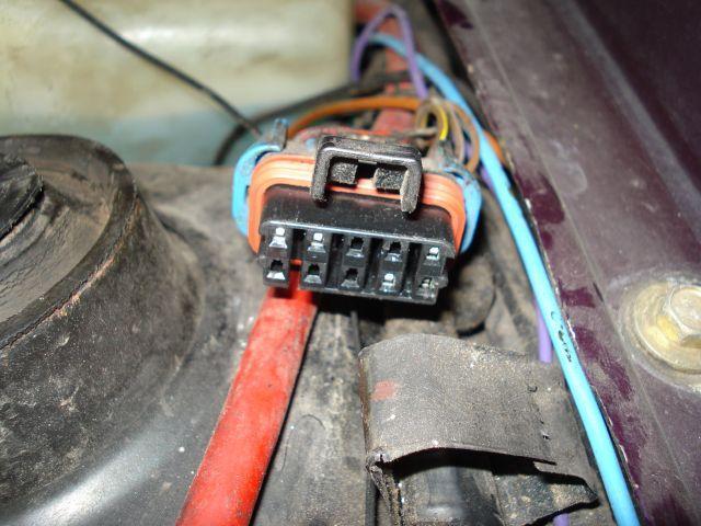

Ist das denn auf den Fotos der richtige Diagnosestecker?

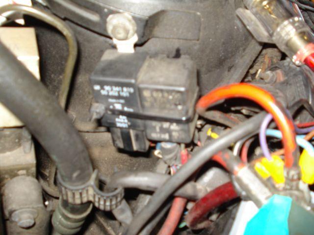

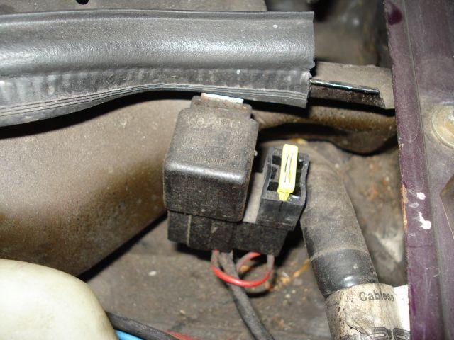

Hab noch eine Frage,
Wer kann mir sagen wofür dieses Relais zuständig ist?
Und wofür die Sicherung ist?
Sitzt an der Spritzwand Fahrerseite -

Ist das hier der Diagnosestecker für ABS oder Motor?
Auf dem Stecker geht’s von pin A – pin K, wenn ich die beiden(pin a & k) überbrücke passiert nichts, die ABS leuchte, leuchtet weiter dauerhaft.
Habe schon was gelesen von pin a und pin b überbrücken, habe ich gemacht, aber da blickt nicht die ABS leuchte sondern die Motorkontrollleuchte, und gibt mir Code 31 aus!?
Das linke von den beiden Relais ist das ABS Relais, das klickt auch nicht mehr bei Zündung einschalten, Lampe leuchtet und bleibt beim starten auch an.
