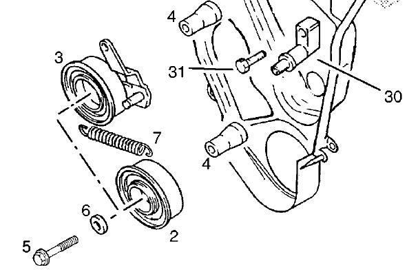

Hallo Opel freunde,
ich wollte jetzt nicht extra was neues aufmachen,
ich habe bei meinem Bruder den Zahnriemen gewechselt, Komplett
jetzt habe ich die Umlenkrolle so verbaut wie ich sie bei Ellenor verbaut habe,
also laut bild (2) genau andersherum,
einen kleinen Unterschied gibt es dabei, 3mm,
also so wie ich sie verbaut habe sitzt die Umlenkrolle jetzt 3mm mehr am Block, hatte aber bis jetzt keine Probleme damit und bin seit meinem wechsel gut 4000 km gefahren. jetzt wollt ich mal Fragen wie ihr die so verbaut habt??? Weil ich bin der Meinung das der Riemen ja so nach beiden Seiten nicht „wegkann“
MFG -
