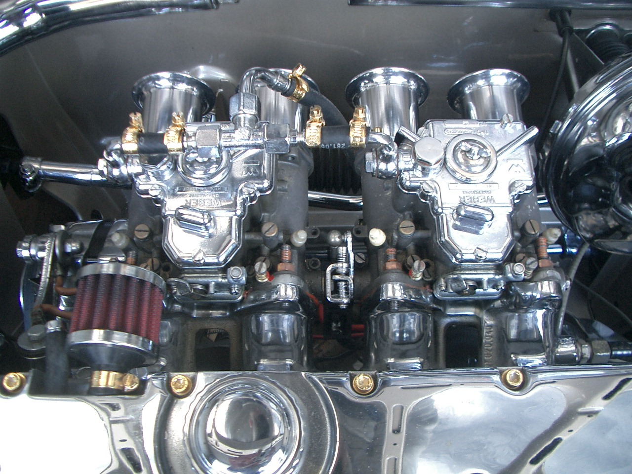

Also zum einen brauchst du auch noch die Zündung vom Kadett D GTE und eine Mitzuba Benzinpumpe. Die Vergaser sollten 45 DCOE sein, am besten mit Bypassbohrung, dann haben die weisse Nippels links und Rechts. Ohne Bypassbohrung handelt es sich um alte Alfa Vergaser, die lassen sich schlechter einstellen. Passen tun die Vergaser immer auf die Ansaugbrücken, als Luftsammler gibt es welche vom K&N, das sind poro Vergaser einer oder halt diese DBilas Teile z.B. wovon man nur einen braucht. Auf dem Bild sollte man die weissen Käppchen mit den Bypassbohrungen erkennen.

Na das Motörchen sieht ja langsam aber sicher richtig geil aus, schön viel Glanz, weiter so Jans
