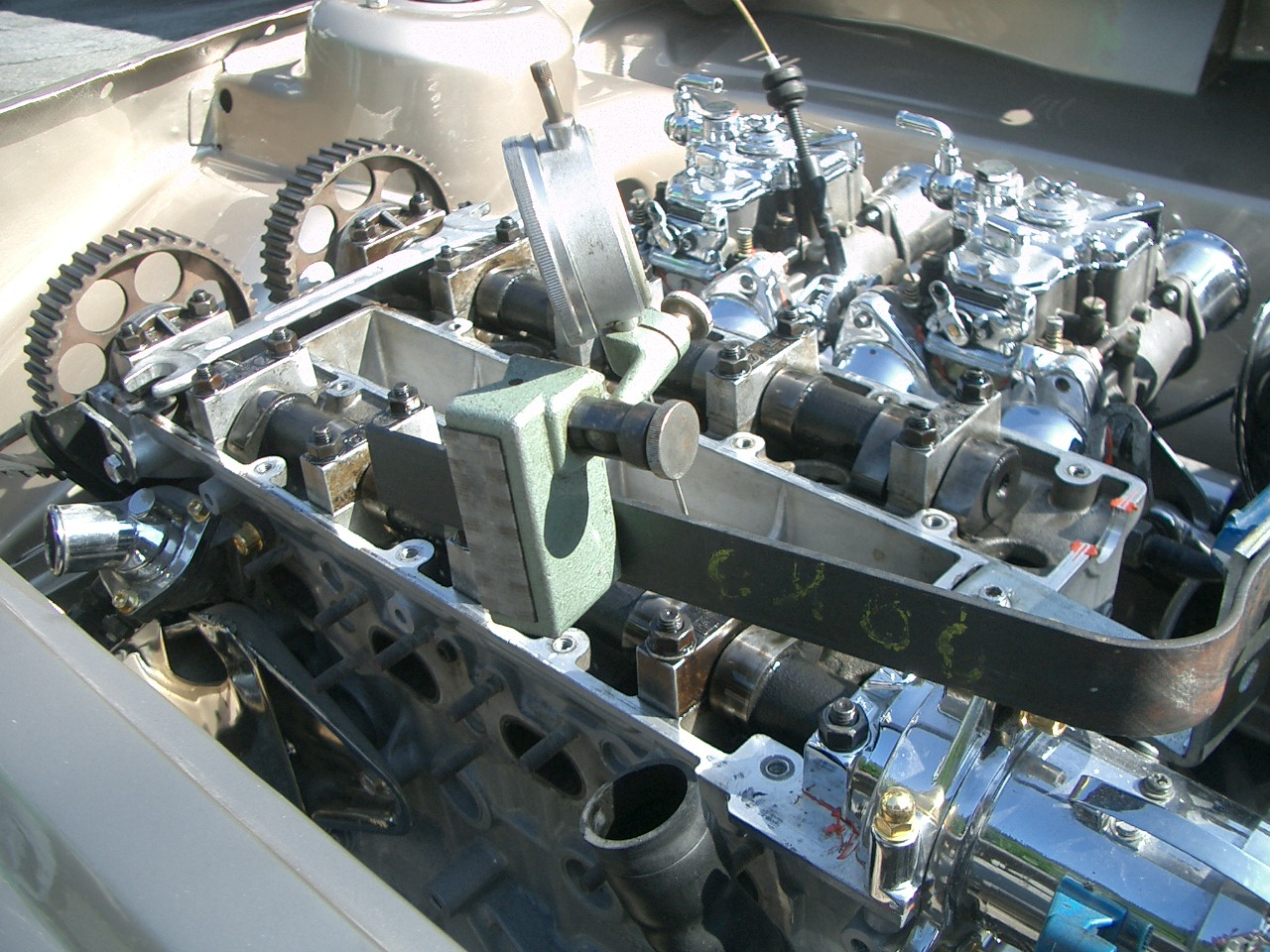

Es werden die Öffnungszeiten der Ventile eingestellt, genauer kann ich das auch nicht erklären. Hier noch ein Bild

Brauchst einstellbare Nockenwellenräder und die genauen Einmessdaten für die Nocken. Ich habs so gemacht
Und hier noch eins
