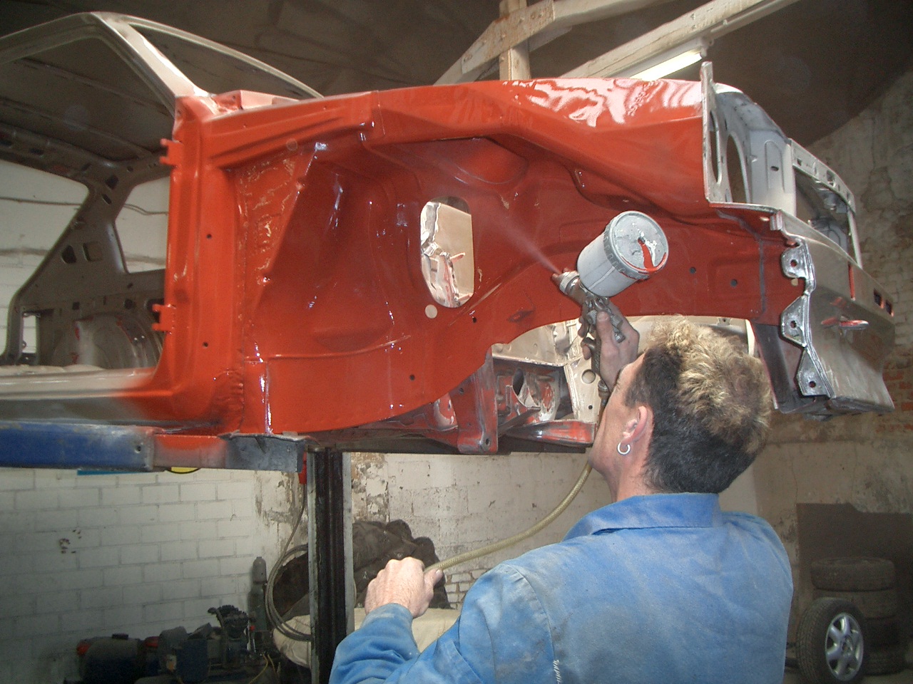

Hat sich ja jetzt endlich ausgeflext, das ganze Auto wird komplett gelackt, will ja auch Ende Mai fertig werden
Ist Rostschutz Grundierung, kriegst du in jedem Lackierer Zubehör
Kauf dir keine Solex, das läuft nich vernünftig, geht nix über Weber
Das denke ich mir Micha
Lackiert wird das Auto von Luigi, das alleine spricht schon für Qualität
Ich sag mal in einer vernünftigen Lackiererei bist du mit Vorarbeiten wenn du schon alles selber geschweißt hast ohne Rechnung bei 2500 bis 3500 €. Das ist normaler Kurs, ich bezahle für den D nur an Material alleine gute 800 € der rest wird selbst gemacht.
