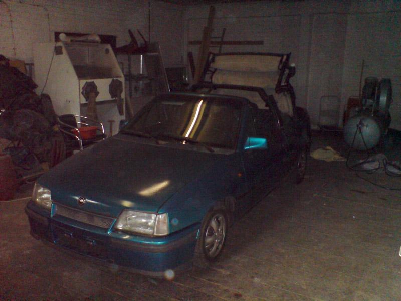

so, da steht er nun in der halle und wartet der dinge die da kommen. ich werde ihn strippen und in die drehbank einspannen um ihn dann über meine auffassung von rost an der unterseite zu informieren.
pete
