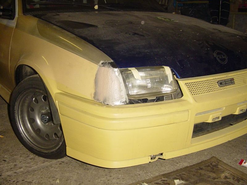

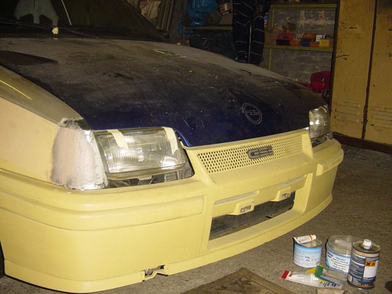

    so bin nu mal wieder grad von der halle zurück wollt mal zeigen wie es nun mit den angepaßten blechen und eingesetzten scheinis ausschaut...hab heut die bleche mehrfach angepaßt und schon mal von hinten wieder versiegelt und grundiert...außen zum feierabend noch ne schicht faserspachtel über die kleine naht dank super vorgeformten blechen....
    naja ich denk wenns weiter so supi klappen tut werd ich morgen abend schonmal anfangen die schürze vernünftig anzupaßen,muß nur noch vom schrotti die original astra grill-blende hohlen und die passenden stücke ausschneiden zum anlaminieren,verspachteln usw....
    naja die haube ist nur fürn tüv im moment ne andere ohne den BB von mattig....( :stance:aber leider werd ich den wohl auch noch stark kürzen können :stance:)...

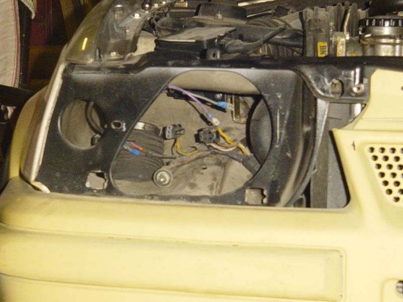

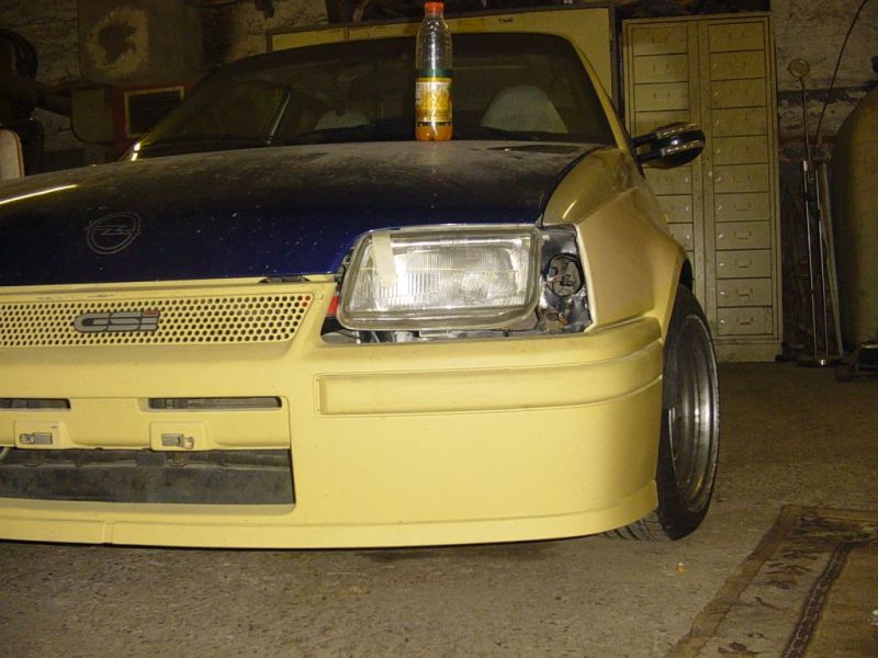

    wollt mal meinen umbau auf astra f scheinwerfer in meinem kadillac ein wenig beschreiben und via "bildchen" hoffentlich gut dokumentieren...
    einmal rechts zu links wie man sehen kann wie ich die original aussparung halt mit der lieben flex etwas eckiger machen musste :rollin:
    dann den scheini mal platz nehmen lassen... :D

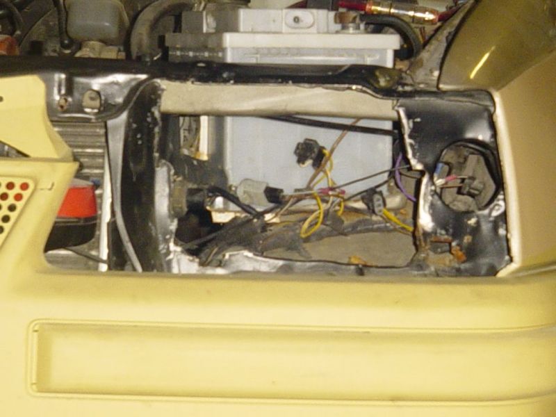

    nun mal die bleche die ich mit dank an killingf seit gestern
    hab supi easy einschweißen können-und als nächstes halt an den scheini anpasse....werd morgen auch den unteren halter des scheinis anschweiße da er den gesamten halt,mit flucht bestimmt(mit flucht mein ich die original linie die der kadett mit seinem scheini vom blinker zur schürze hat)....
    naja die schürze werd ich nur tüver gerecht erstmal anpassen denk ich(den die soll noch ersetzt werden sobald ich nen gerechten ersatz find :D )......

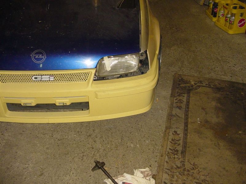

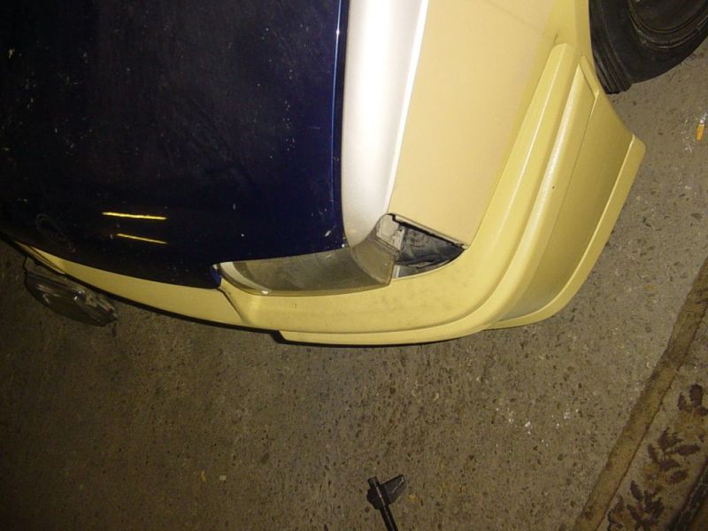

    hab da nun mal angefangen....
    und es wundert mich doch wie einfach sowas geht.....
    (nicht schnell da doch tüftelei/anpasserei&schneiderei).....
    aber am besten ists dann halt definitiv die blinker in die schürze zu legen...und somit muß man nur noch die schürze anpassen.....
    werd mal hier 1-2fotos reinsetze.....
    morgen werd ich mal mehr machen und hoffentlich schon mit verbandten blinkern(an dieser stelle nochmals danke @ killingf)..... :D
