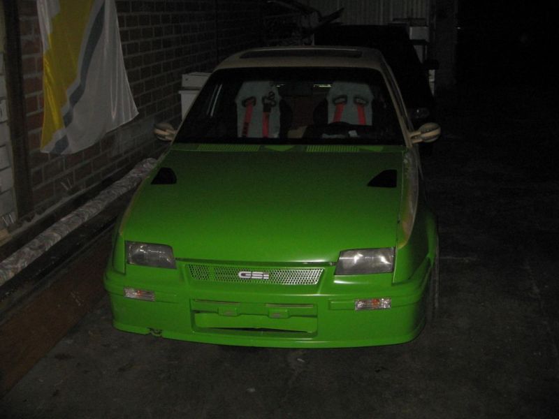

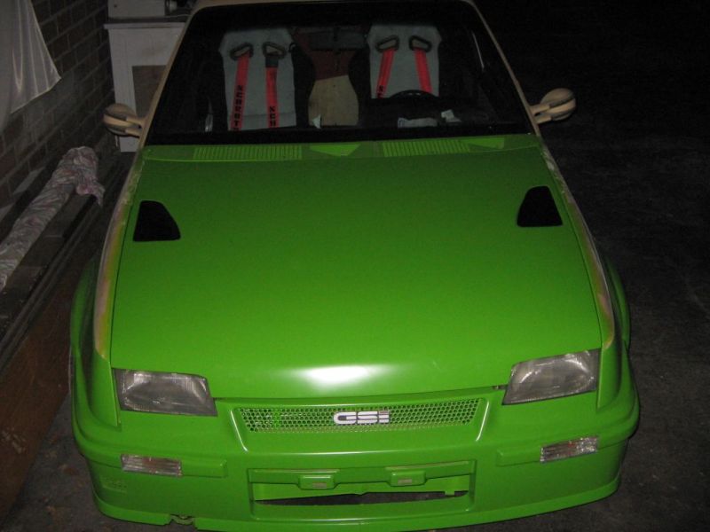

    ja denk da wirds dann wohl erst was wenn ich die kkz's habe...
    so hab nur paar kleinigkeiten geschaftt bisher,die schürzen auf die breite neu angepaßt,die dunklen lufthutzen wieder reingemacht,und ein parr kleine probs mit der masse geklärt...
    werd die tage in ruhe innen alles fürn tüv schonmal bereit machen...
    hab auch 2bildchen wie er mit den hutzen und besser sitzender stoßi ausschaut :P :
    hoffe man kann was erkennen :D
    grüße markus
