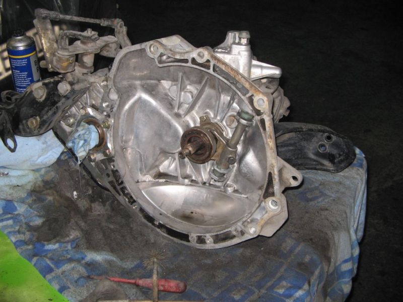

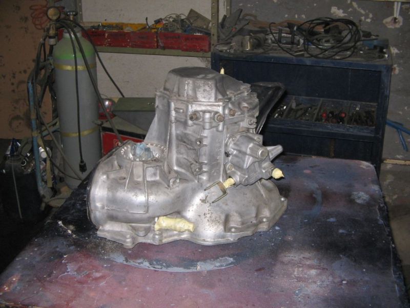

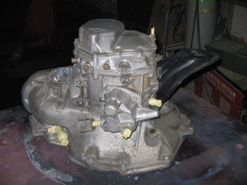

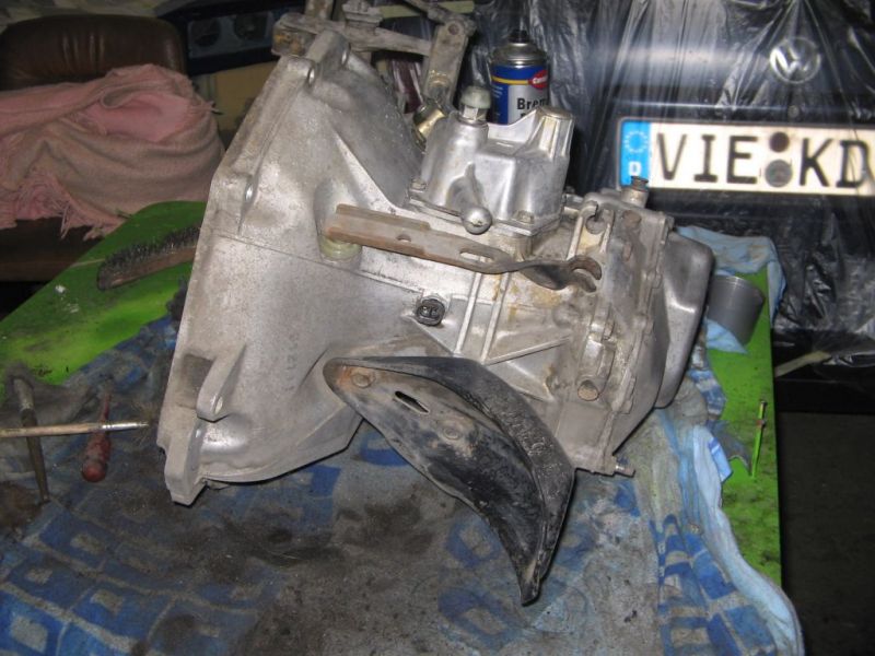

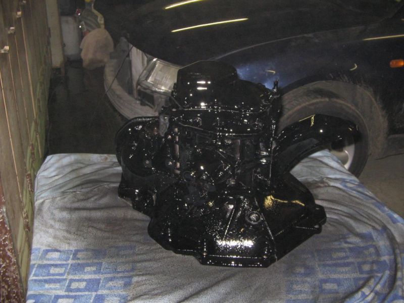

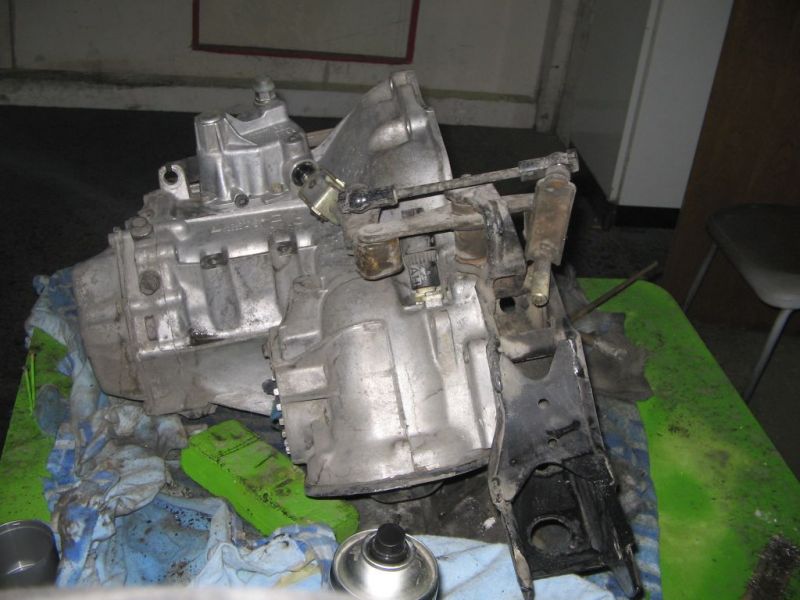

    dann von meinem getriebe wo ich dank des vorbesitzers erstmal 3std mit reiniger
    bürste usw sauber machen durfte,hat jetzt auch seinen neuen glanz ;)

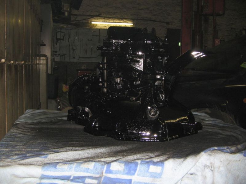

    na nu wird sobald die bühne bei uns in der halle frei ist,die "hochzeit" gefeiert,
    und mein motor endlich wieder an seinem platz sein.....

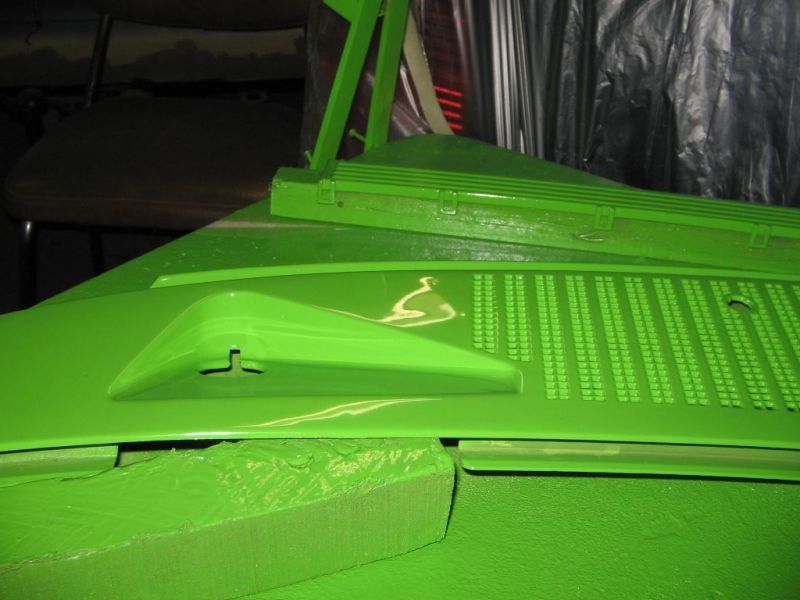

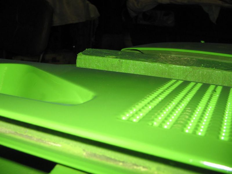

    naja das zeigt ja eigentlich das so wie es mir denke mit den
    lufthutze in schwarz, blinker vom slk und meine schweller vom
    manta sollen in grün da die fest montiert sind ohne schlitz oderso....
    hab fast alle schattenfugen weggemacht,da ist es allein schon schwer abzukleben :rollin:
    aber auf dem foto siehts so aus als wenn die wischerabdeckung auch gelackt ist in grün??
    oder sehe ich da falsch irgendwie

    der code heißt wie eigentlich bei den fotos zu sehen ist :
    opel signal grün 308
    (was net so wichtig ist--4726 7-0260 73-77 )
    aber mit der nr 308 und signal grün findet jeder lackhändler den ton :D
