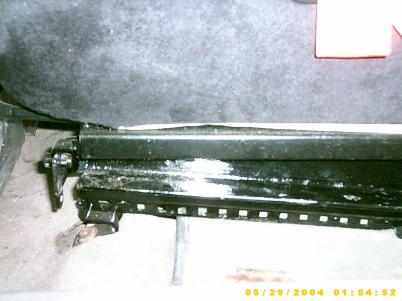

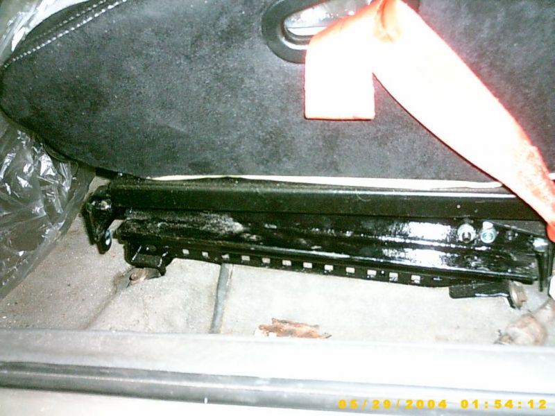

    naja hier hab ich mal 2 bilder wie ich des mit der FK schiene und der befestigung usw gelöst hab:
    man sieht der untere teil ist original der rest ist aufgeschweißt,und funzt besser wie vorher :D
    plus das ich ohne höhenverstellung auf perfekte höhe bin im fahrerbereich.....
    also :
    unten original - dann winkeleisen - dann FK sitzkonsole universal......

    also bei meinen vollschalen von FK war nur die dazu passende schiene zum vor- und zurückschieben des sitzes
    plus ein dickes winkeleisen(universal-angeblich)....
    da mußt ich von der original schiene den oberen schlitten+entriegelungsverbindung entfernen,den winkel dran geschweißt und schon passte es....ohne dem hätte es bei mir nie gepasst,weil die 4schrauben im bodenblech ja unterschiedlich gewinkelt sind :stance:
    muß wohl dazu sagen meine original sitze waren nie höhenverstellbar ?( :(
