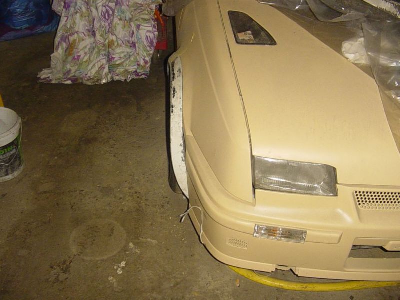

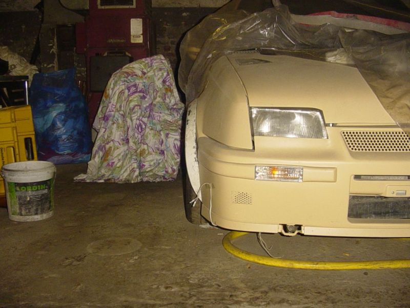

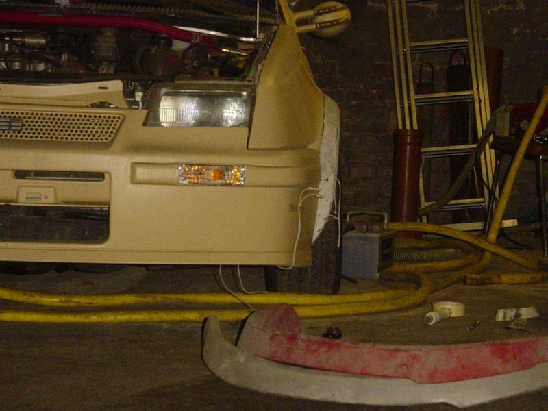

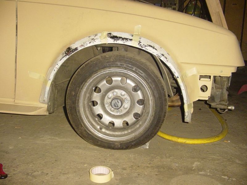

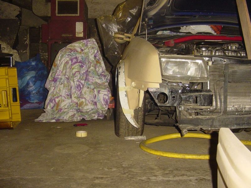

    hiermal ein paar bilder:
    hier sieht man wie ich vorne zur schürze mit den teilchen alles abdecke nicht nur die 14h :tongue:
    denn mal von vorn mit schürze aufgeschoben:
    einmal ohne schürze und von der seite:
    hatte gehofft ich käme mehr zum reifen hin runter aber sind leider nur ein paar mm...
    so nun eure meinung :P
    mfg...markus
