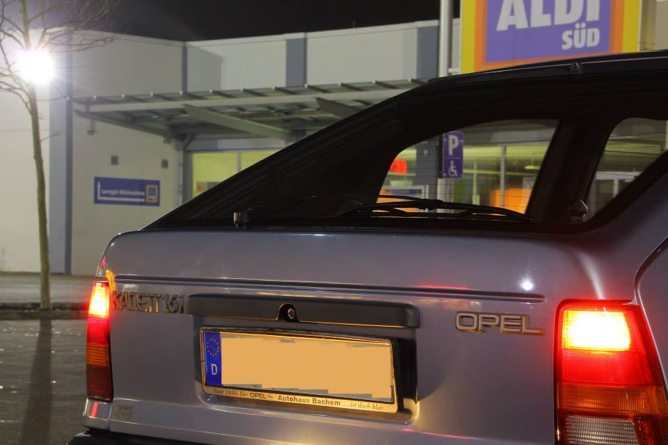

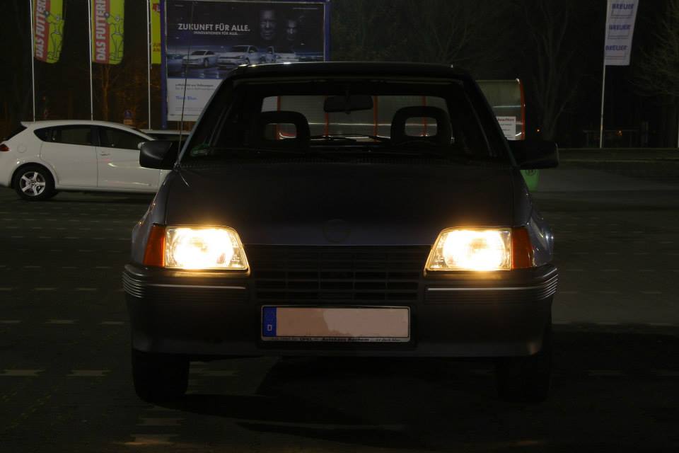

Seit vergangener Woche macht mein Kadett nun Winterschlaf, da es am Abend vorher trocken blieb und nicht allzu kalt war beschloss ich kurzfristig noch eine kleine Runde zu fahren. Die Blicke von den Leuten wenn man mit Musik aus den 80igern an der Ampel steht sind einfach zu genial
Darüber was ich mit der Kamei-Blende mache bin ich mir noch nicht ganz schlüssig, hatte sie an dem Tag zum sauber machen abmontiert.
Im Frühjahr geht's dann weiter...

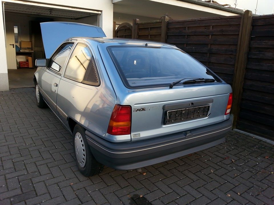

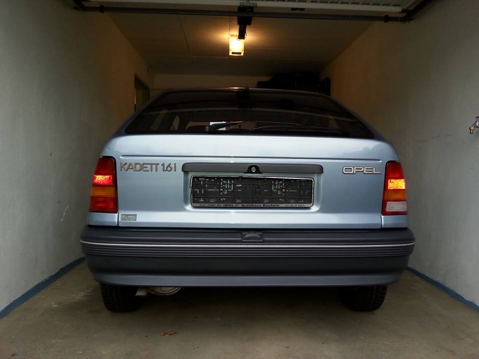

Die Embleme am Heck wurden aufgeklebt (Sehen auf dem Bild schief aus, sitzen aber mittlerweile grade

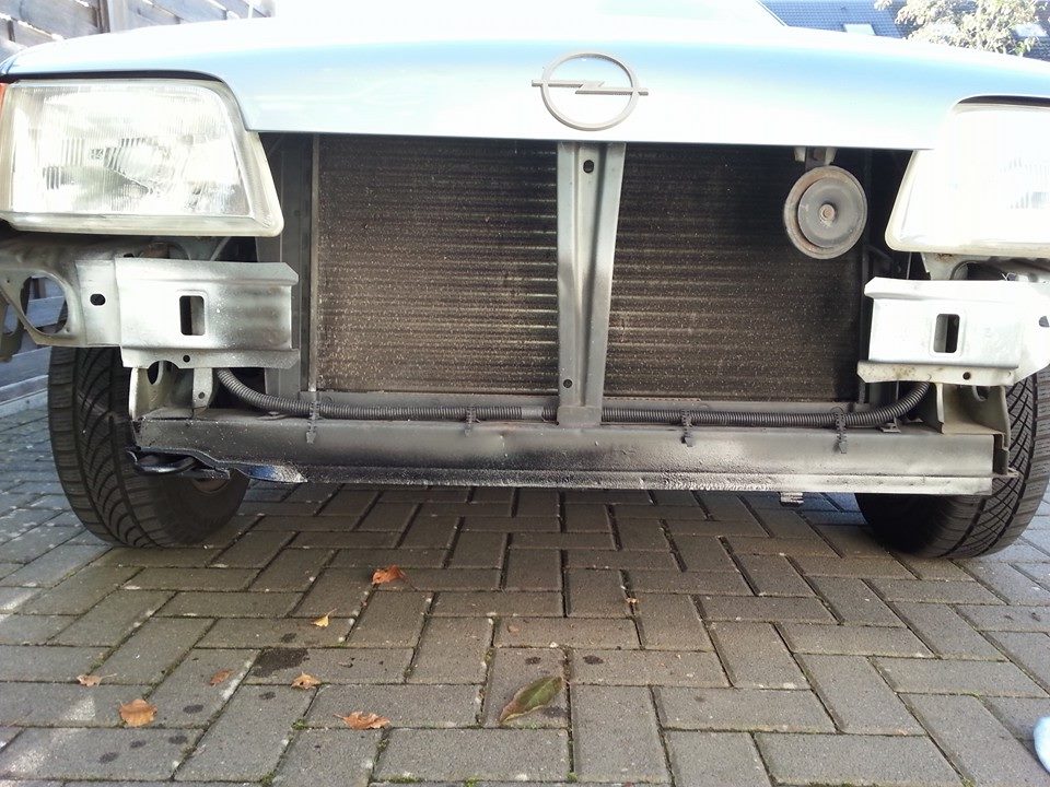

Auf die beiden Roststellen am Tankstutzen und am Radlauf kam heute die erste Schicht Rostumwandler und die Türen,
Schweller und Kotflügel wurden vorsorglich schon mal mit Hohlraumkonservierung eingesprüht.

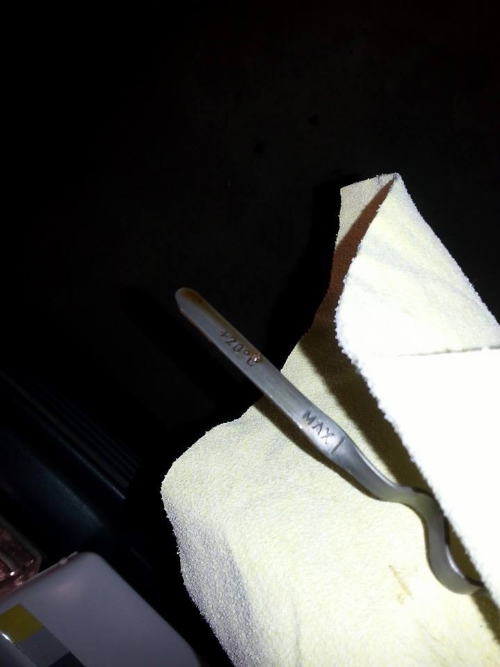

Ich weiß gar nicht was das für eine Schürze ist, die war bei der Stoßstange mit dabei, aber ich denke ich werde es so lassen, da sie wohl doch recht selten ist. Bevor ich es vergesse.. Habe das Getriebeöl heute auf Flüssigkeitsstand überprüft, auf dem Bild erkennt man jetzt nicht all zu viel aber Öl sollte genug drin sein, Flüssigkeit steht ca. bis zum Anfang vom M. Finde nur die Farbe etwas merkwürdig oder was sagt ihr?

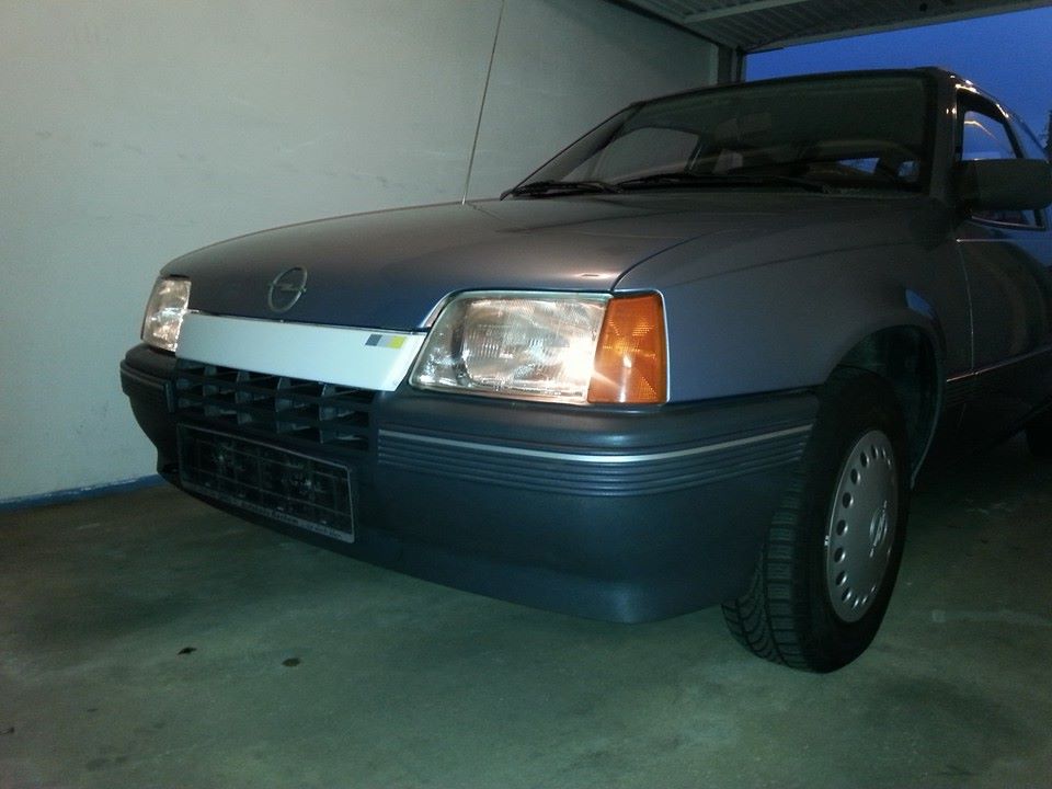

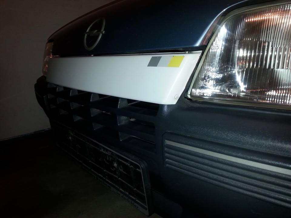

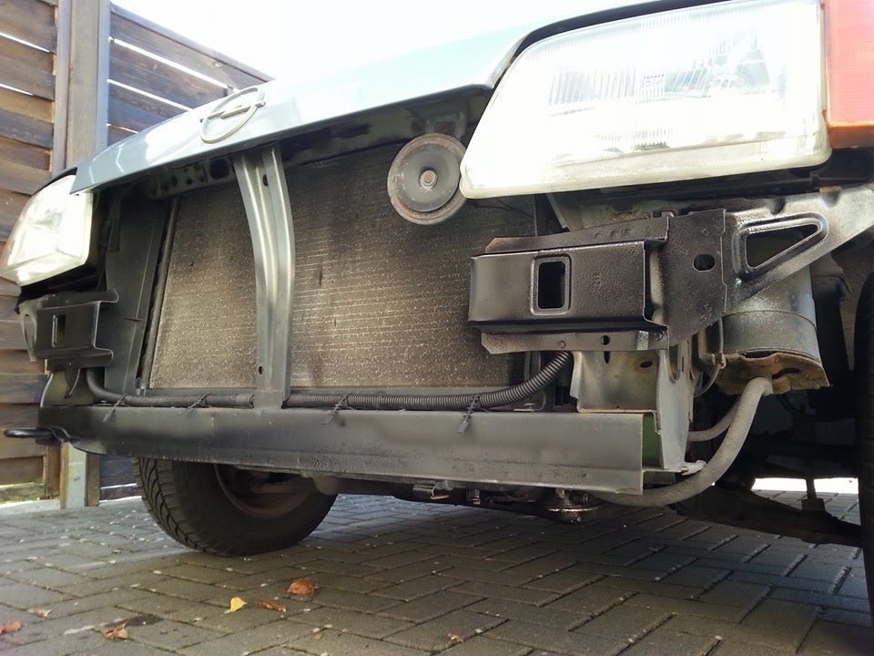

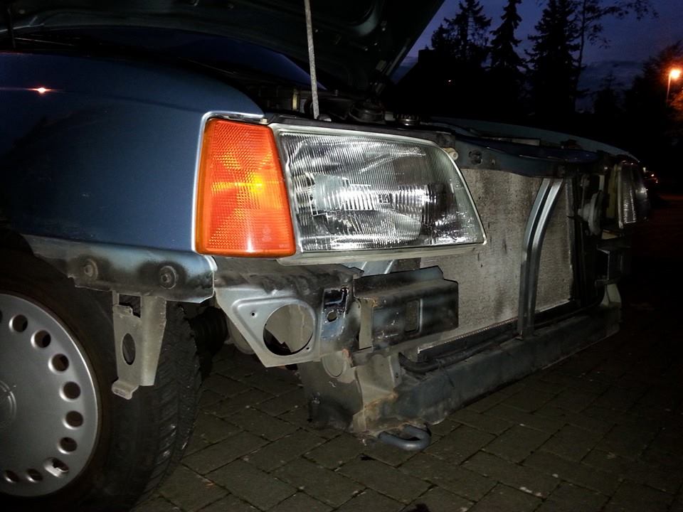

Da ich ja erwähnt hatte, den Kaddi auf Vorfacelift umzubauen, nahm ich des aufgrund eines Angebots für eine Schürze das als erstes in Angriff.
Heck- und Frontembleme runter, sowie die Frontschürze.. Was ich darunter sah, gefiel mir relativ gut, hatte schlimmeres erwartet.
Nach guter Vor- und Nachbehandlung durfte das einige Jahre ruhe geben, da auch das Auto im Winter nicht bewegt wird. Heute wurde dann noch die Frontschürze sauber gemacht, mit Kunststoffsiegel eingeschmiert und montiert.. Und was sagt ihr?

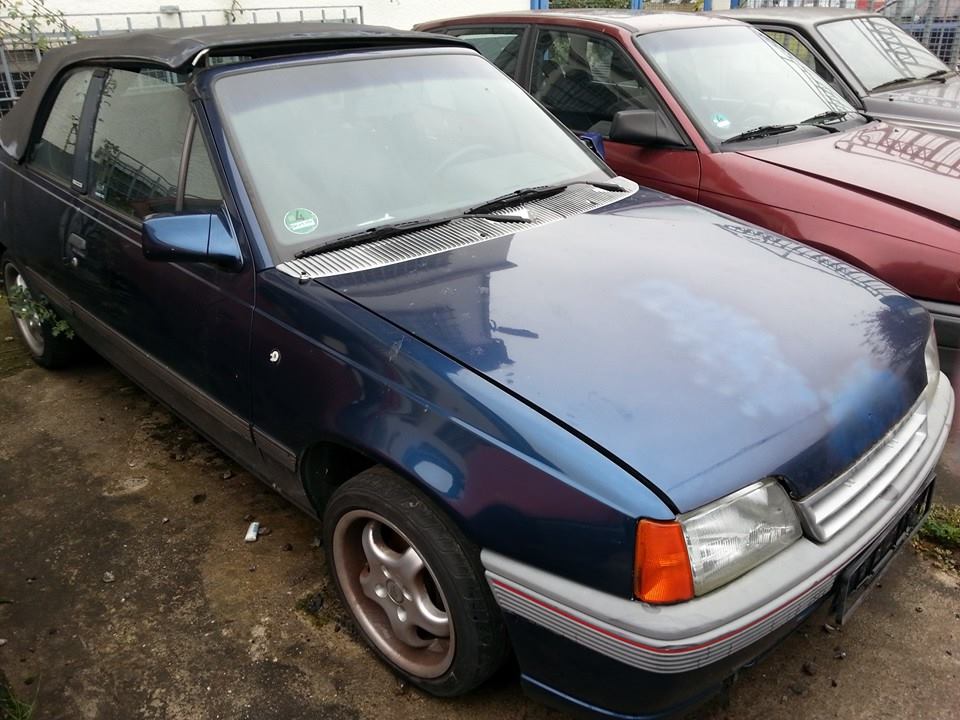

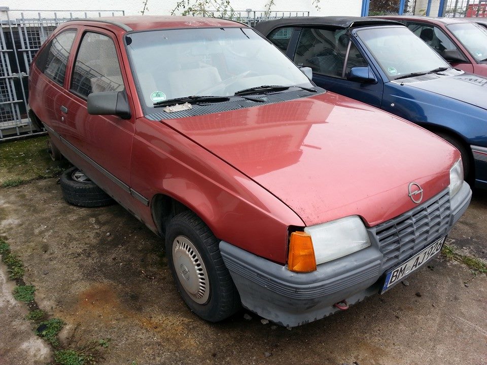

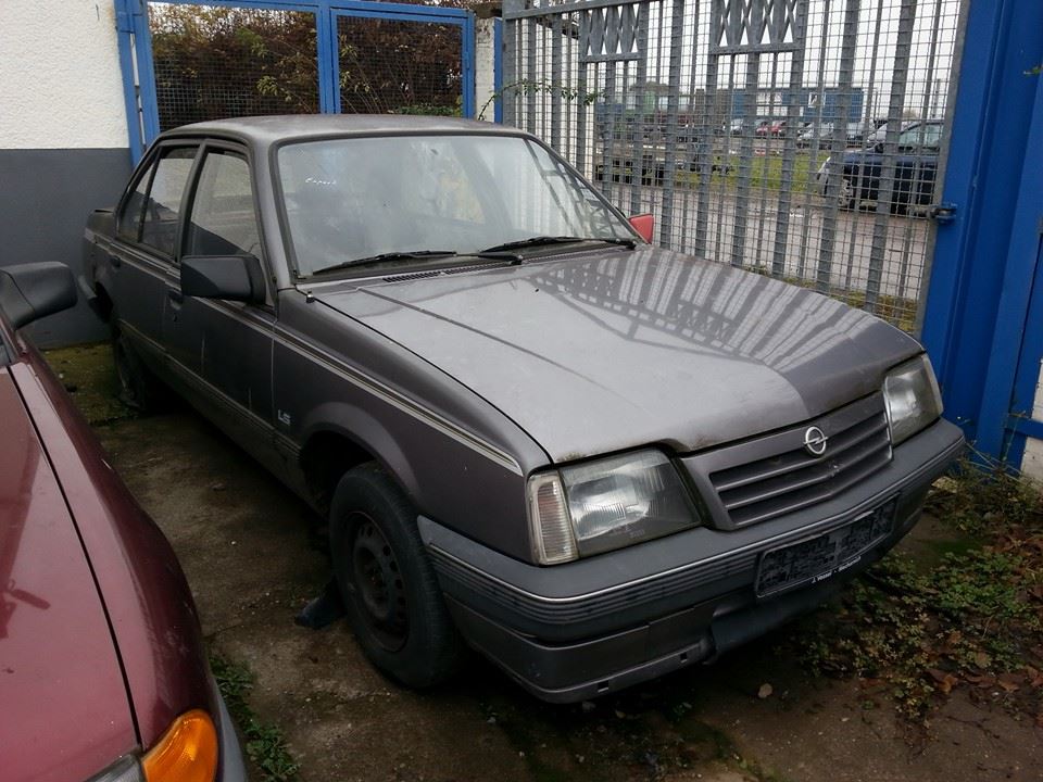

Mit einiger Verspätung folgen dann doch mal Bilder von den Organspendern von der Autoverwertung aus meiner nähe.
Der Vorbesitzer des Roten LS scheint wohl nicht sehr zufrieden mit dem Wagen gewesen zu sein, sodass dieser schon nach etwa 50tkm sein Ende fand.
@Gorgeous188 Das Cabrio war auch noch da
Mittlerweile auch selten geworden sind die Ascona C, sodass ich mich umso mehr über dieses Exemplar wunderte, allerdings wurde dieser schon komplett zerrupft und einige Teile davon liegen jetzt auch bei mir

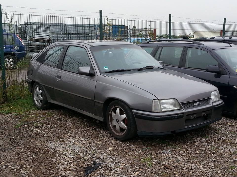

Allerdings gehört der graue GSI nicht dazu, dieser wartet auf seinen zweiten Frühling, An dem Wagen ist so gut wie fast alles Original !
Ich kenne den Vorbesitzer, dieser hat aufgrund der vielen Rostschäden das Handtuch geworfen und das Auto auf den Schrott geschmissen.. noch steht er auf dem Schrottplatz zum Verkauf, fragt sich leider nur noch wie lange
