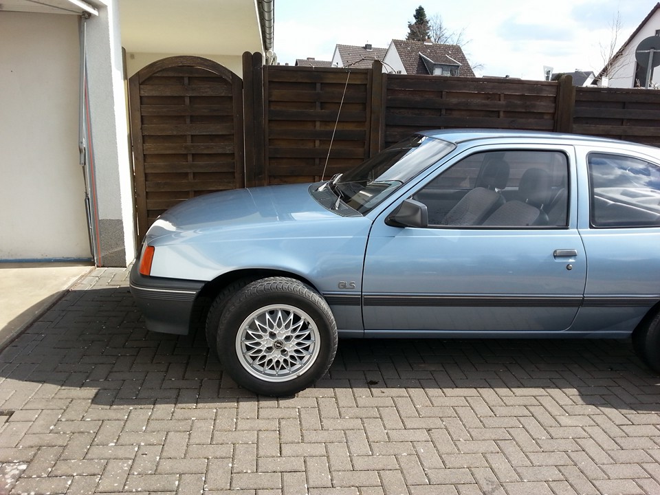

    Guten Abend!
    Nach langer Zeit auch nochmal was von mir :D
    Kurze Zusammenfassung der letzten Monate.. Mein Kadett ist seit ende Januar frisch "getüvt" (Ohne Mängel). Dadurch wurde das Auto ende Januar auf Kurzzeitzulassung bewegt, welches mich auf einem Spontanen Ausflug an die Steinbachtalsperre brachte.
    Habe mich den an wärmeren Tagen etwas mehr der Lack- und Innenraumpflege gewidmet. Die "neuen Sommerschuhe" wurden auch sauber gemacht und aufpoliert. Das unruhige Leerlauf- und Startproblem wurde durch 4 neue Zündkerzen auch beseitigt. Fotos sagen bekanntlich mehr als 1000 Worte ^^
    Nun steht nur noch eine Inspektion an und dann in gut etwas mehr wie 3 Wochen wird der gute dann endlich zugelassen, da mein Clio auch noch zum Tüv muss und dann bis Ende Oktober mein Alltagsgefährte..
