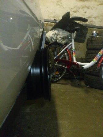

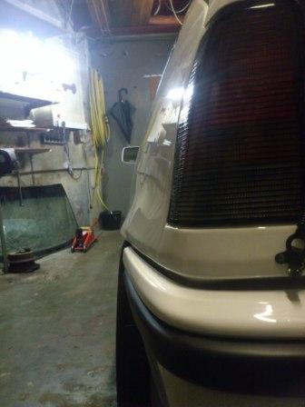

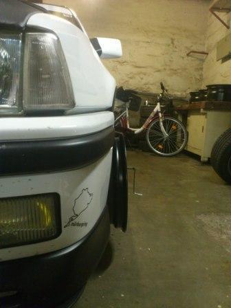

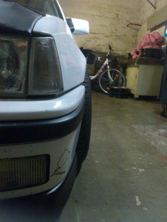

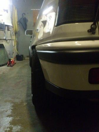

Das ist gut wenn hinten genug platz hast, habe ich jetzt auch, vorn schleift es auch, werde da ein stück rausschneiden oder sowas und Kotflügel ziehen.
Beiträge von GSi

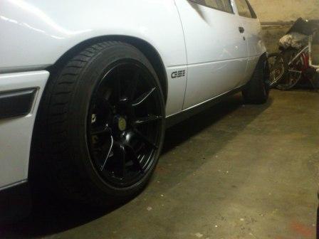

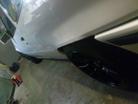

8Jx15 Et20 / Innenradhaus ist noch vorhanden vorn ist auch noch nicht gezogen. Muss noch schauen wie ich es machen werde, mit dem Innenradhaus oder es fliegt raus mal schauen

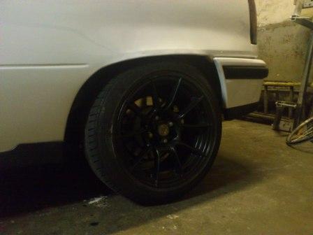

was machbar ist....Hatte nur ne Haufen inner buschse beim ziehen hinten, wegem dem Spachtel, aber ist im großen und ganzen ja gut gegangen ,hoffe das sich nix gelöst hat und dem nächst abfällt.
Dann guck ich ganz doof aus der Wäsche.
Muss bis zur kante anschleifen spachteln und Lackieren, da mit dem Bördelgerät nix passierte auser einer Beule im Seitenteil, musste der Gummihammer ran. Da her habe ich jetzt einwenig Wella flex Blech

Da musste Ich noch ordentlich ziehen damit das passte
