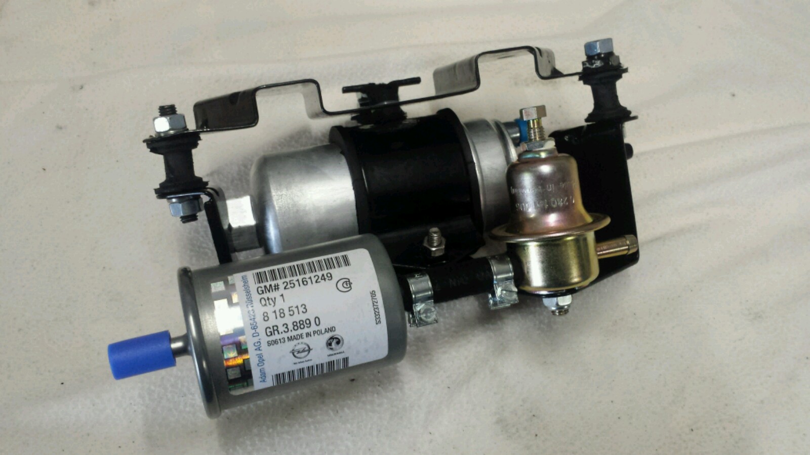

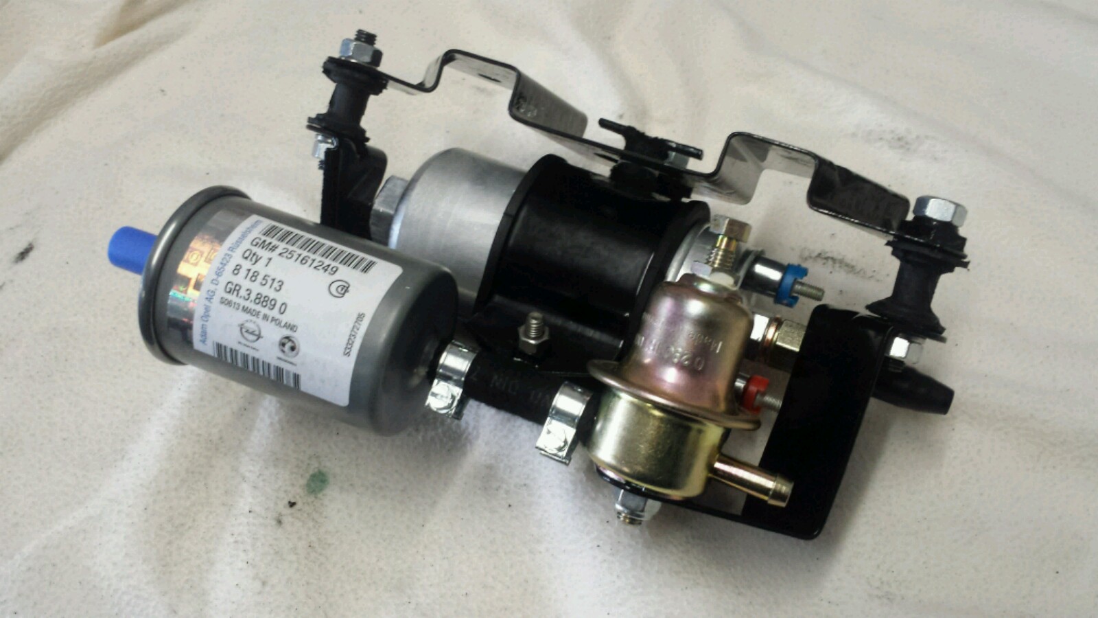

Im Opel Turbo Forum gibt es einen Beitrag über diesen Membrandämpfer, da wurde geschrieben das man ihn weg lassen könnte.

Benzinpumpe fast fertsch..

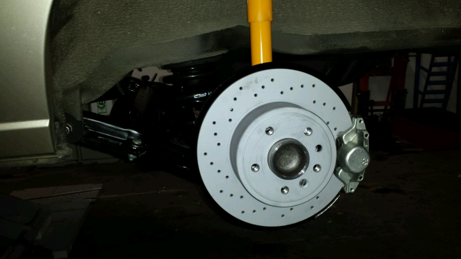

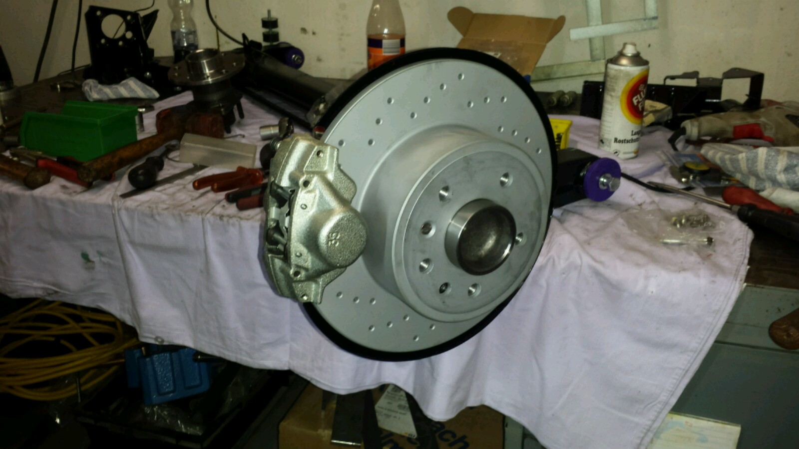

Hinterachse ist nun samt Eibach Federn und Konis an ihrem Platz

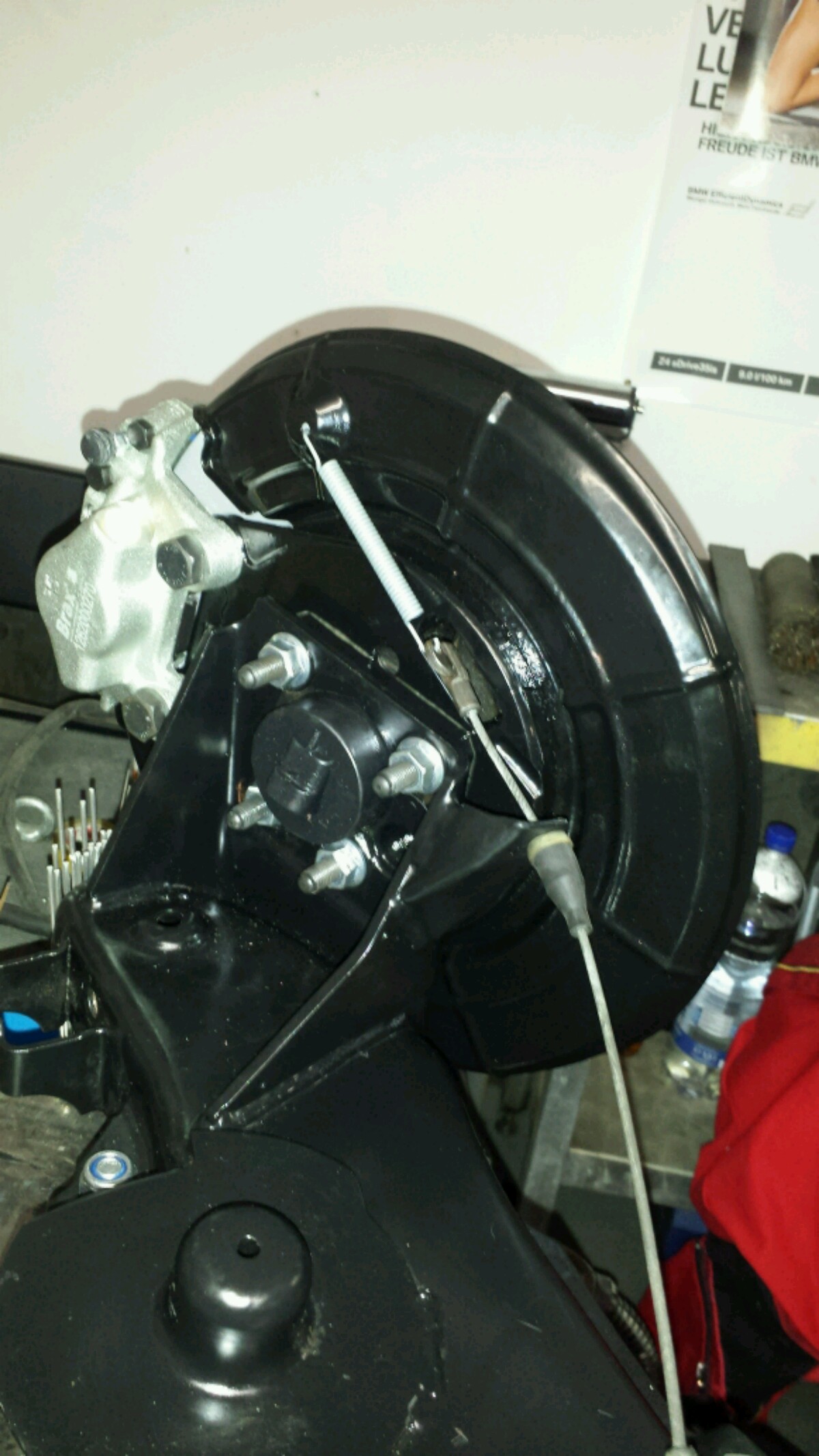

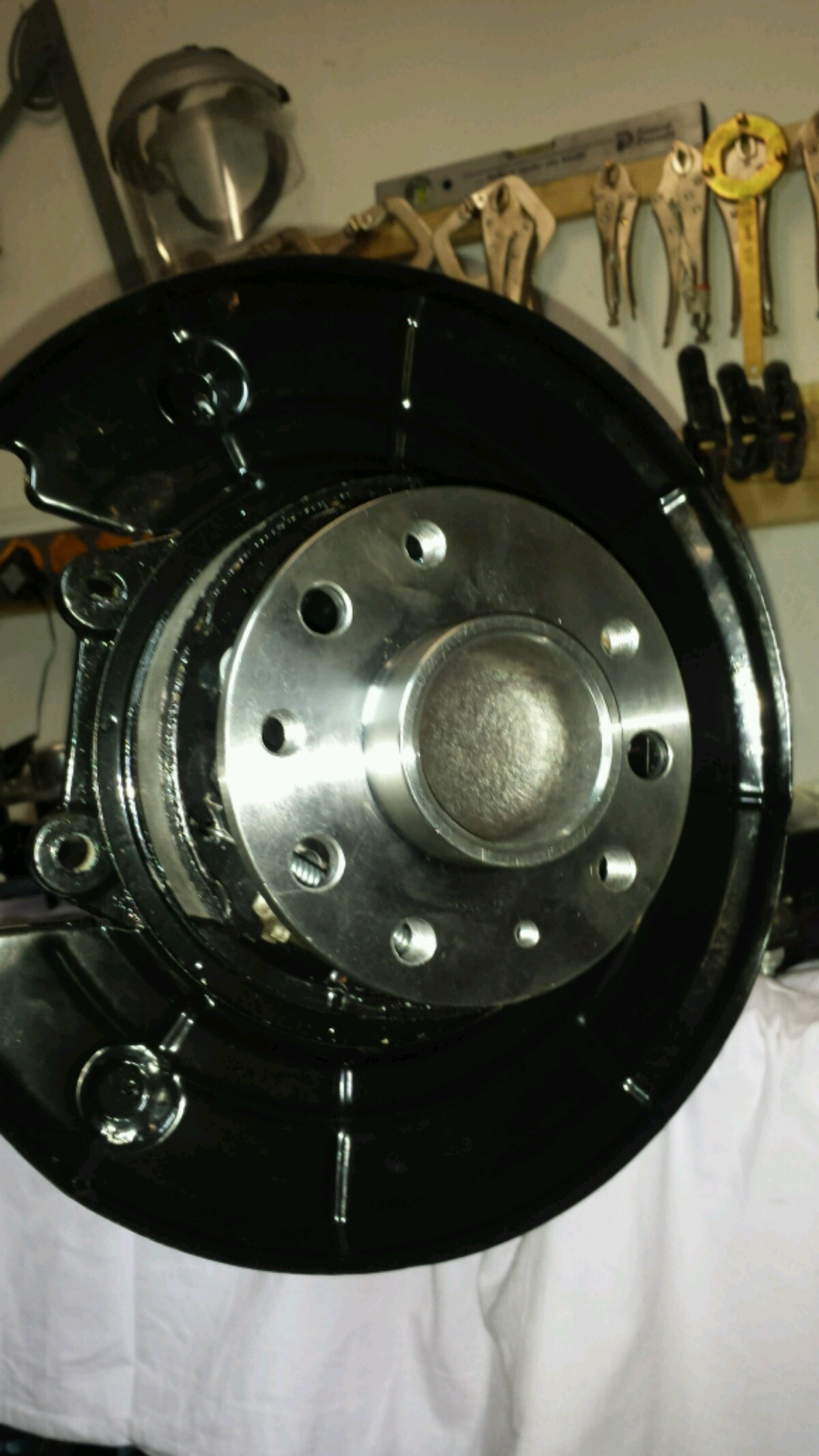

Ja das sind die Ankerplatten für die 286x10 Bremsscheiben. Problem war eben das die Handbremsbetätigung "unten" war. Daraufhin hab ich durch einen Tip von nr1ebw die Seiten vertauscht und mir eine neue Umfangsposition gesucht die womöglich kein Langloch erzeugt. Das 2 Bohrungen passen hätte ich auch nicht gedacht. Zwecks zentrieren hab ich von einer alten Radnabe die 2 Bolzen die nicht passen abgeflext und die Bremsankerplatte montiert. Anschließend von hinten mit einem Zentrierbohrer samt 11er Hülse die beiden Bohrungen zentriert und in der Säulenbohrmaschine auf 11mm aufgebohrt.
Moin wird die Achse samt neuem Fahrwerk verbaut ![]()
Hi Frank,
Sollten vom Vectra B sein.

Sooo die Hinterachse is nun fast fertig. Fehlen nur noch die Bremsleitungen und die Gummitüllen für die Handbremsbetätigung. In die Bremsankerplatten mussten zum Glück nur 2 neue Löcher gebohrt werden. Hier mal paar Bilder
