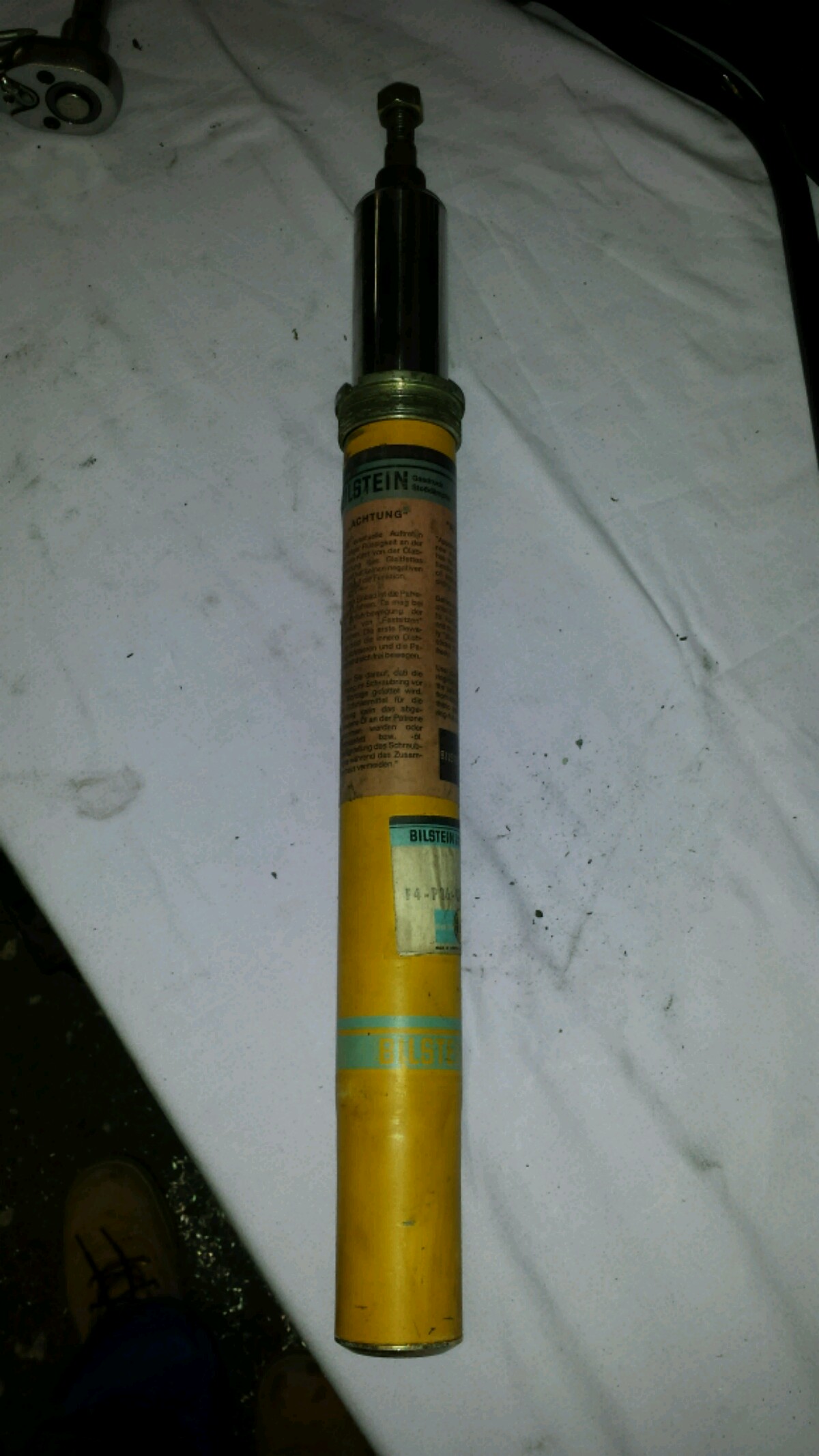

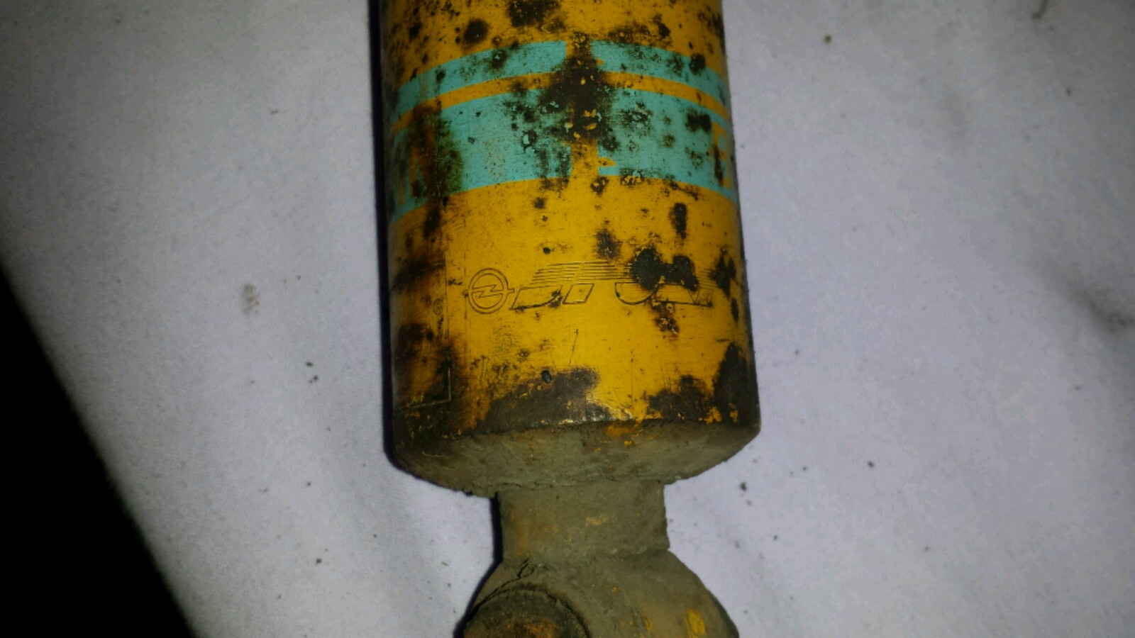

Kennt jemand diese Dämpfer:
Bilstein 34-001462 VA
Bilstein 24-000925 HAKonnte ich im Set für 35€ inkl Versand ergattern
Die Dämpfer für die VA sehen sehr gut aus, die für die HA leider nicht mehr.

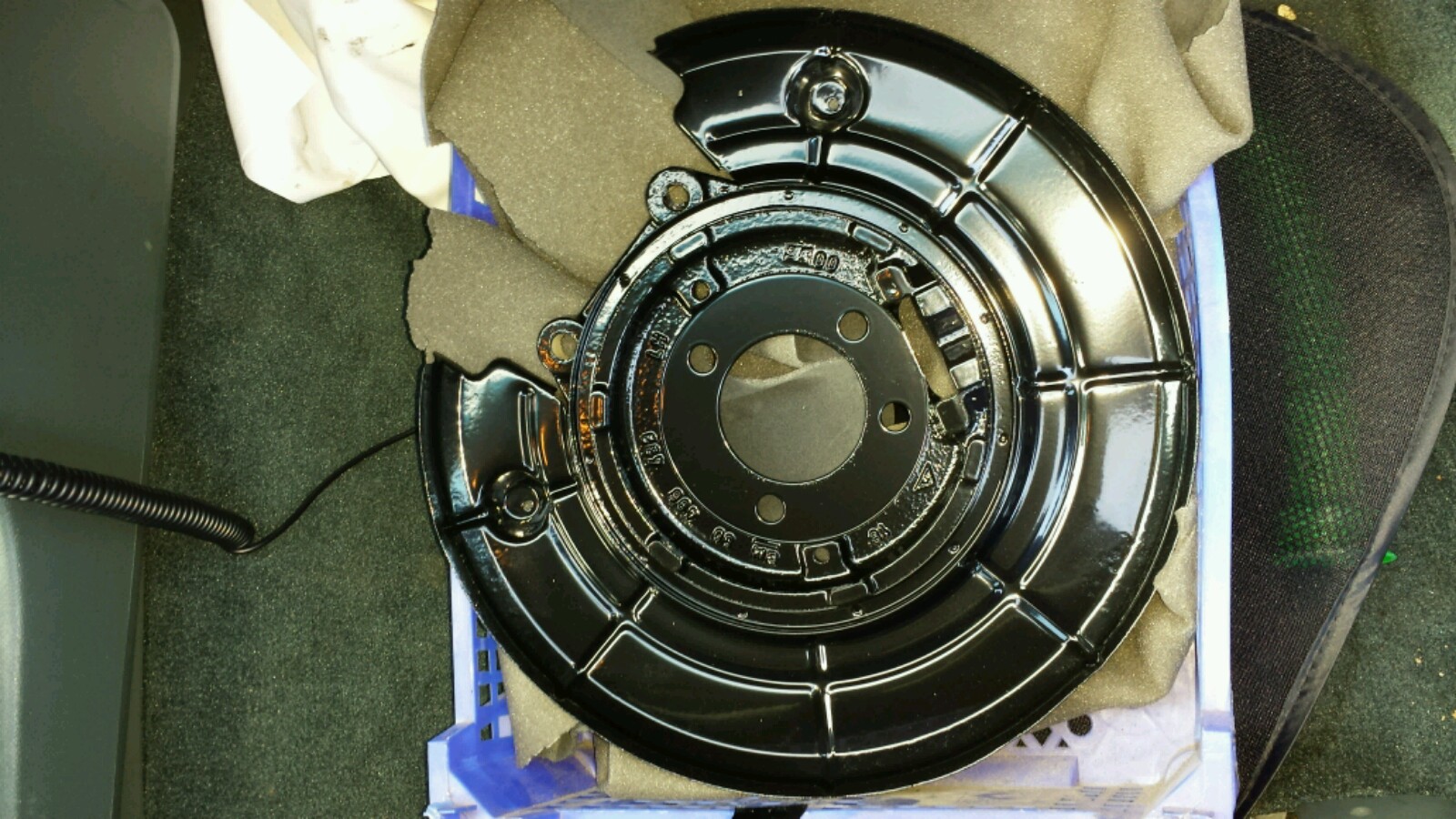

Und es gibt wieder mal Probleme.. hab mal probeweise die Ankerplatten an die HA montiert. Dabei musste ich feststellen das der Hebel für die Handbremse an der HA anliegt ( schon im nichtbetätogten Zustand ). Wie habt ihr das gelöst?
Geht wohl um die Maße
Moin,
Lass lieber die Federbeine um 15mm pressen anstatt die Federn. Da liest man nichts gutes darüber. Gruß Alex

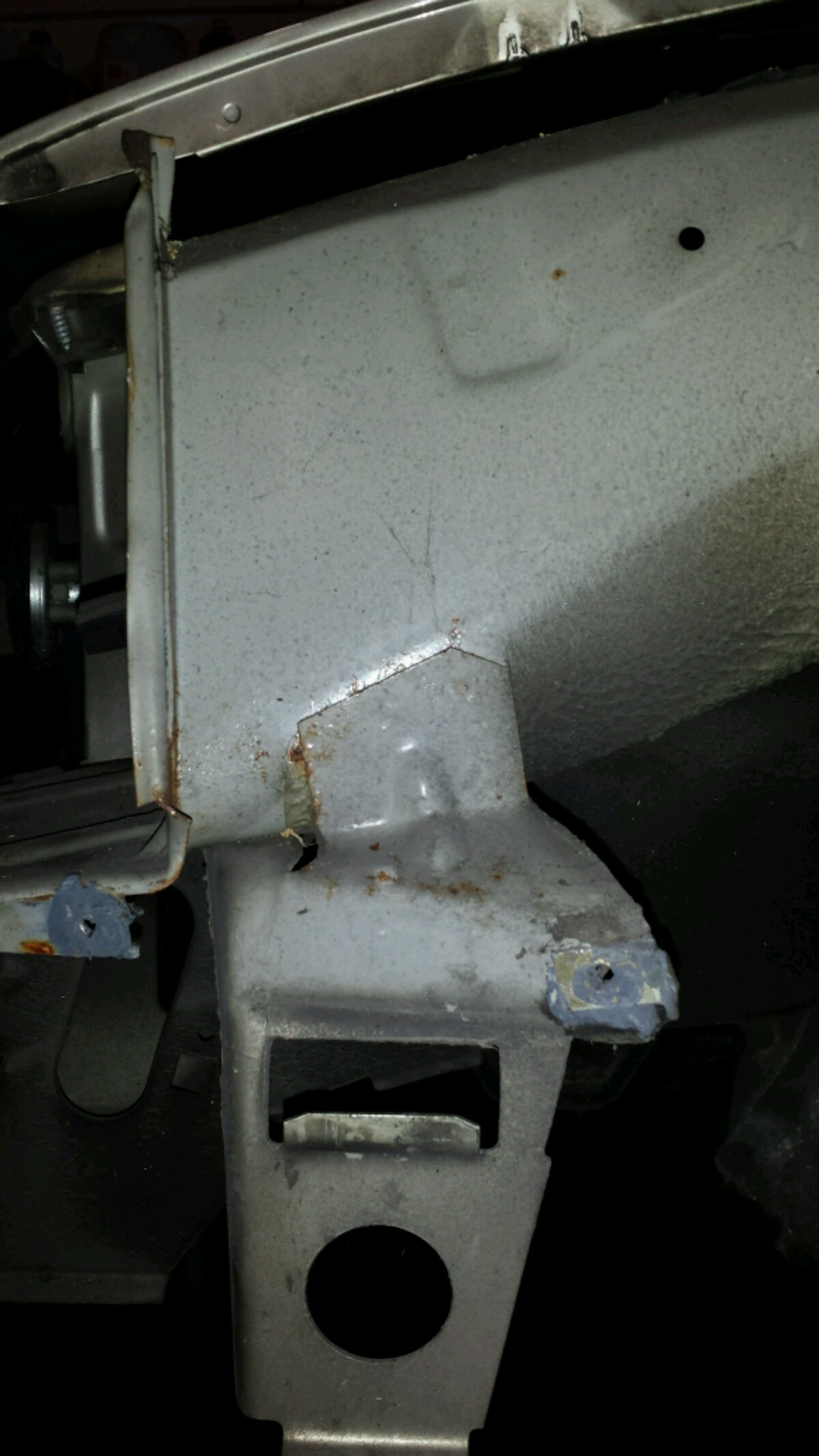

Die Kotflügel, Stoßstange und Motorhaube haben wir auch schon mal entfernt. Sieht das original so aus?
