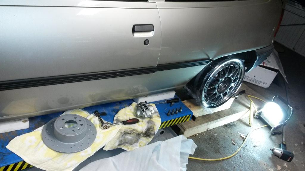

Die hinteren Sättel sind nun eingetroffen.

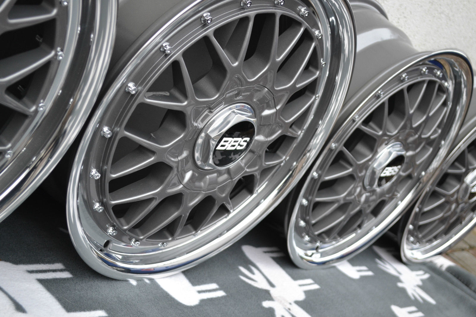

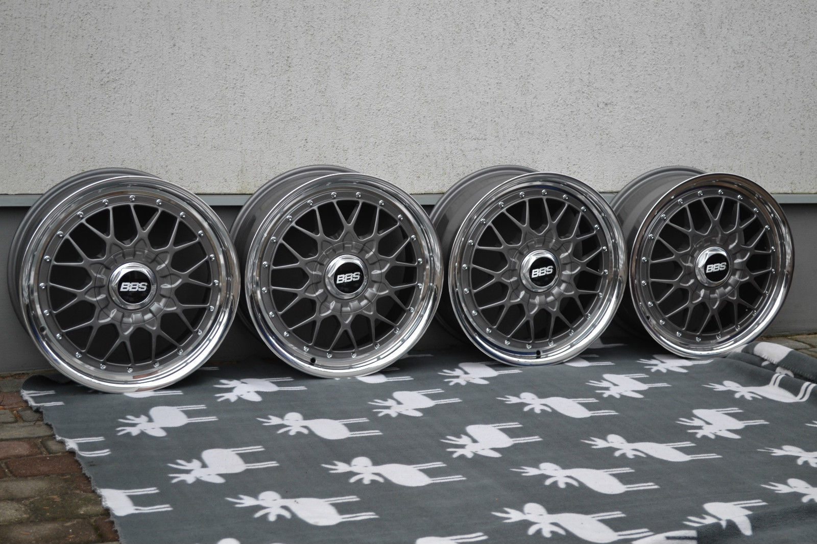

So, die Felgen sind angekommen und sind verdammt lecker...
Und hier mal paar Daten zur geplanten Bremsanlage:
BKV und HBZ vom Vectra B V6
Vorderachse:
4 Kolben Brembo Bremssattel ( Alfa Romeo 159 )
330x28 AP Racing Reibringe
Bremstöpfe werden passend zum Sattel bzw. zur Felgen ET hergestellt.
Adapter für die Bremssättel werden auch passend zum Bremstopf... hergestellt.Hinterachse:

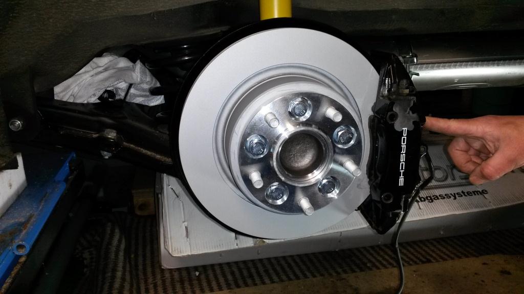

4 Kolben Brembo Bremssattel ( Porsche Boxster S )
286x20 Bremsscheiben ( Omega B 3.2 V6 )
Adapter für die Bremssättel werden passend zum Sattel hergestellt.Sobald es los geht werde ich berichten

Die BBS kommen sehr geil
Könntest du mir die genauen Felgenmaße nennen.
Felgen sind nun bestellt, habe mich aber doch für einen anderen Satz entschieden

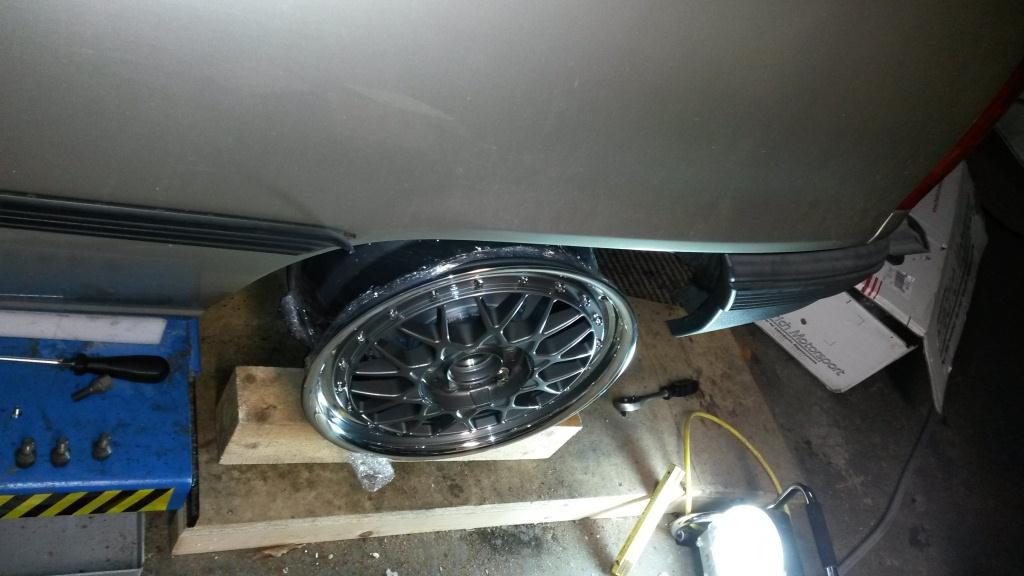

7,5 x 17 ET 57 ( mit 15ner Lochkreisadapter auf ET 42 )
Hatte bisher nur 20er H&R Platten gefunden. Hast du einen Link.
Bekommt "nur" 35er Eibach Federn.
Reifen möglichst nahe am original Radumfang. Welche Größe würdet ihr mir hierzu empfehlen?
Nur Kanten umlegen wird wohl nicht reichen oder...
Nachtrag:
Zwecks Lochkreisadapter ergibt sich eine ET von 25. Hoffe das klappt noch.
