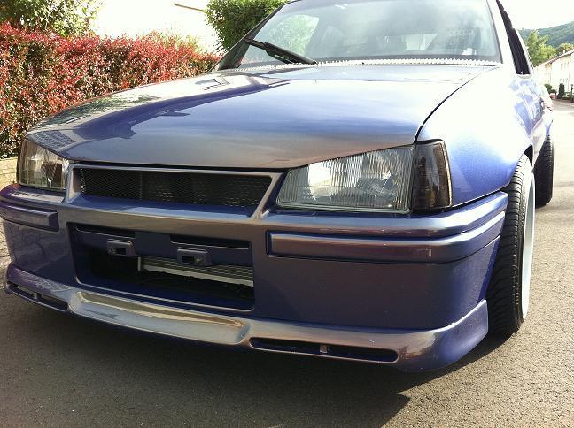

    Moin,
    so wollte dann auch mal meinen kadett vorstellen :) ist zwar leider ein kleiner abstieg vom 16v turbo auf 16v, aber der 16v turbo möchte ich erstmal in ruhe überholen (kostet ja auch wieder ne menge Kohle ) und da ich noch einen komplett neu gemachten c20xe in der garage rum stehen hatte , hab ich mir gedacht naja hob dann häng ich den mal solange rein :)
    Motor ist schon eingezogen es fehlt mittlerweile eig nicht mehr all zuviel , habe zur zeit das problem mit den Servoleitungen die leider nicht mehr passen , wegen der großen kühlertraverse :( habe nämlich die große Kühlertraverse eingeschweißt Querträger vorne usw... ihr wisst schon was ich meine !
    weiß garnicht was ich noch groß schreiben soll, gibt soviel was man schreiben könnte aber hier erstmal bilder :)
