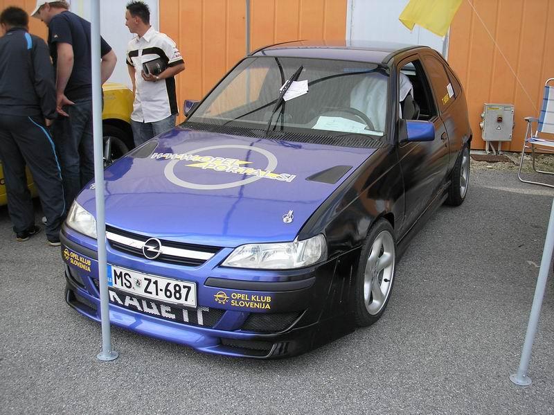

Der Umbau sieht bisher ja echt spitze aus. Habt ihr übrigens schon einmal über eine Corsa C Frontschürze nachgedacht? ![]()
