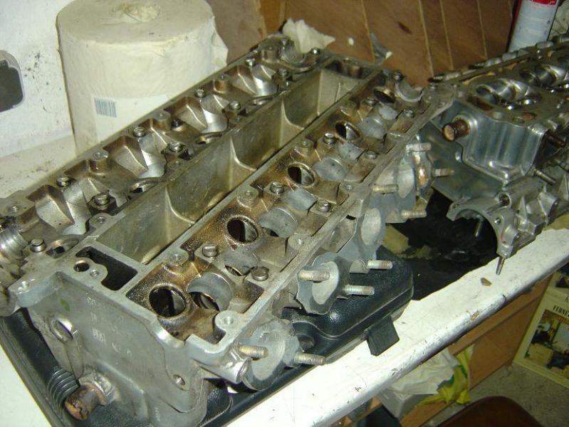

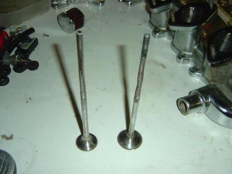

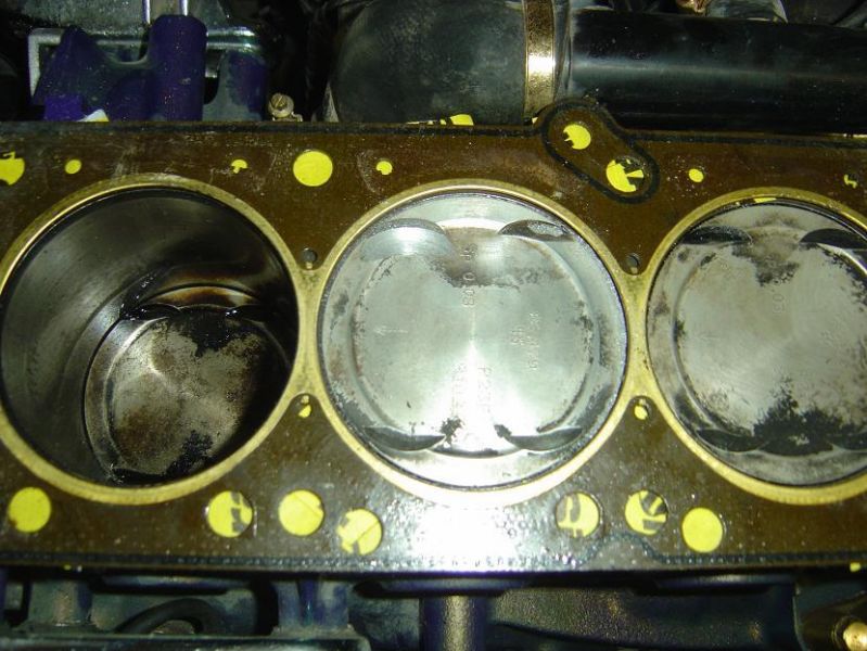

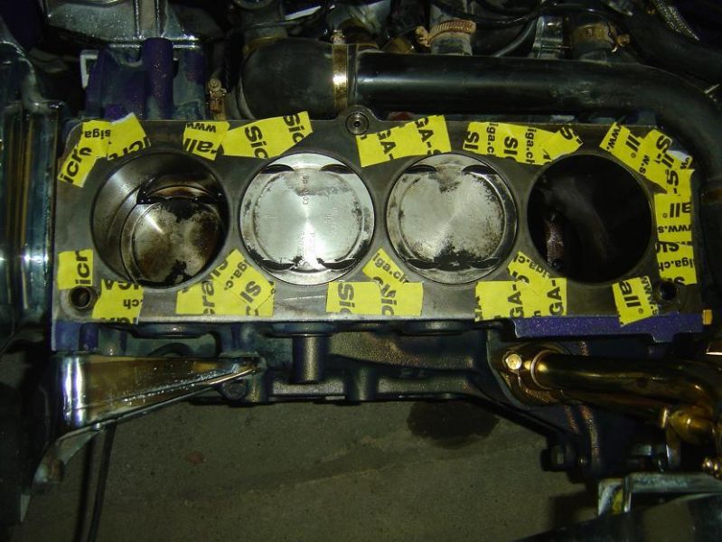

Wie so manch anderer habe ich das selbe das ich richtige nockenwellen fahren will. Meine alten 276° müssen weichen. Da der Halbe motor überarbeitet wird wird auch der kopf nochmal ne ecke geplant um verdichtung zu bekommen. Es würden wegen der zuwenig freigängigkeit kleinholz geben.Habe mit einer firma telefoniert die meine Ventiltaschen tiefer setzen soll aber der sagte mach doch selber und das mit nen drehmel. Also okay gespräch beendet und das hat sich dann da erledigt. Dachte das kannst du auch. Habe dann ventile verlängert. Einen KS kopf genommen da die stehbolzen abgeflext und mit schleifscheiben auf die ventile geklebt. Da die kolben raus kommen zum pleuel wechsel muss ich den zylinder nicht abkleben. Den rest habe ich aber abgeklebt weil sicher ist sicher. Eine alte zkd dichtung zwischen und dann mit ein akkuschrauber angefangen.
So einmal die ventile:
Dann der kopf zum helfen:
Alles abgeklebt:
Kopfdichtung rauf:
Und das fast fertige ergebniss nach 30 min. Also das max bis zum durchschleifen ist 6mm und ich gehe auf 5mm. Mann muss halt sehr oft den kopf entfernen und messen. Die tage geht es weiter.
