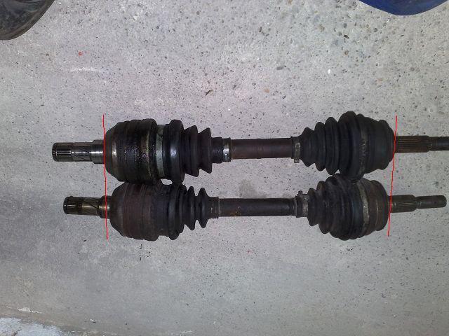

    Ich hab ech net vor hier jemanden zu verarschen! Wollte euch nur meiner erfahrungen mitteilen! Deie wellen sind sicherlich nicht geschweißt oder zerflext, das hätte ich euch gesagt! Bin ja auch net blöd! Bin selber am grübeln wie wir das damals gemacht haben! weiß einfach das wir zweimal die orginalen wellen verbaut haben! einmal die geteilte vom Calibra und einmal die normalen vom Vectra A 2000! und wir haben die Radlager vom Kadett E verbaut in den Federbeinen vom Corsa. Da die nicht reinpassten haben wir die üffnung aufgefräst! kann es sein das die radlager schmäler sind!
    und aufm Bild siehts echt so aus als ob eine länger ist! war aber bei den beiden wellen die ich da hatte nicht der fall! werde versuchen hinter das geheimniss zu kommen und es euch sagen soweits geht auch mit bilder!

    So jetzt habe ich die Bilder! Habe jetzt auch mal die Wellen (eine Spezial Welle von nem Tuner mit Motorhalter und so weiter für über 700€ und ne orginal Kadett GSi 8V Welle) verglichen und sie sind gleich lang! Allerdings ist da ne welle aus nem A Corsa! sollte aber die gleiche wie die B Welle sein! Hab auch nochmal mit meinen Kollegen gesprochen und der sagte mir auch nochmal das wir die Calibra und die Vectra Wellen verbaut haben!

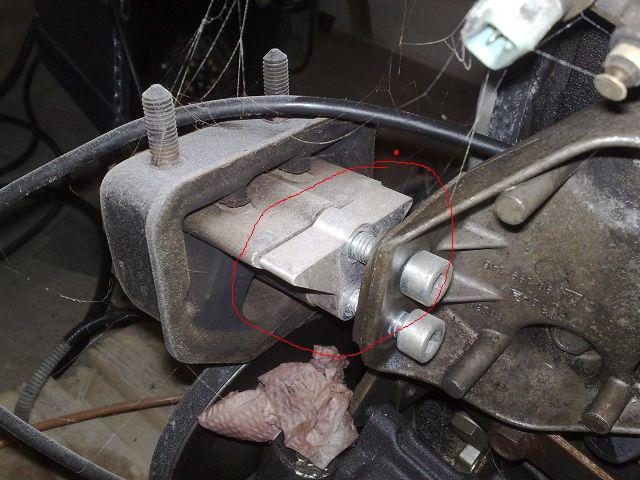

    Erstmal das kleine Eck was man am Getreibe wegflexen muss das der Motorhalter passt! wir haben dann noch bischen probiert mit unterlagscheiben aber die kommen wieder raus!
    dann haben wir den Motorhalter links vorne ungergelegt
    allerdings war es schon eine Corsa B GSi vorm umbau bin mit jetzt nicht ganz sicher ob da nicht die schrauben in der Karosse bischen anders sind! soweit ich mich aber erinnern kann waren da 4 Löcher wo man anschrauben kann denke ist dan einmal für 16V variante und einmal für 8V variante!
    und ein Bild von der Antriebswelle. Aufm Bild siehts nicht so aus aber wir haben sie extra auseinender gezogen da sind sie gleich! zumindes augenmaß und da sieht mann dann schon wenn über 1,5 cm sind! ;)
    hoffe ihr versteht das so wie ichs geschrieben habe!
    Wenn ist bin auch in Oschersleben oben!
    also wie gesagt ist schon 4 Jahre her das wir da umgebaut haben. Bin mir aber 100 prozent sicher das wir vectra a wellen verbaut haben und bei denen weiß ich das sie mitm Kadett gleich sind! Könnte mich an keinerlei probleme erinnern dabei! Ich dachte mir immer, warum ich so teuere spezialzellen kaufen sollte wenns so auch geht! Ich mach mich jetzt darüber schlau, weil mich des jetzt selber interessiert! Geb euch dann bescheid!
    die reinen Wellen oder mit den Gelenken?
    bist im Falschn Threat drinnen :) Weiß aber wasd meinst!
    haben damals die WEllen mit den Gelenken verglichen und eine war schon langer aber nur der Zapfen der eh durchs Radlager steht! die auflagen waren gleich lang! ich schau ma sonntag nochmal nach und mache dir bilder!
