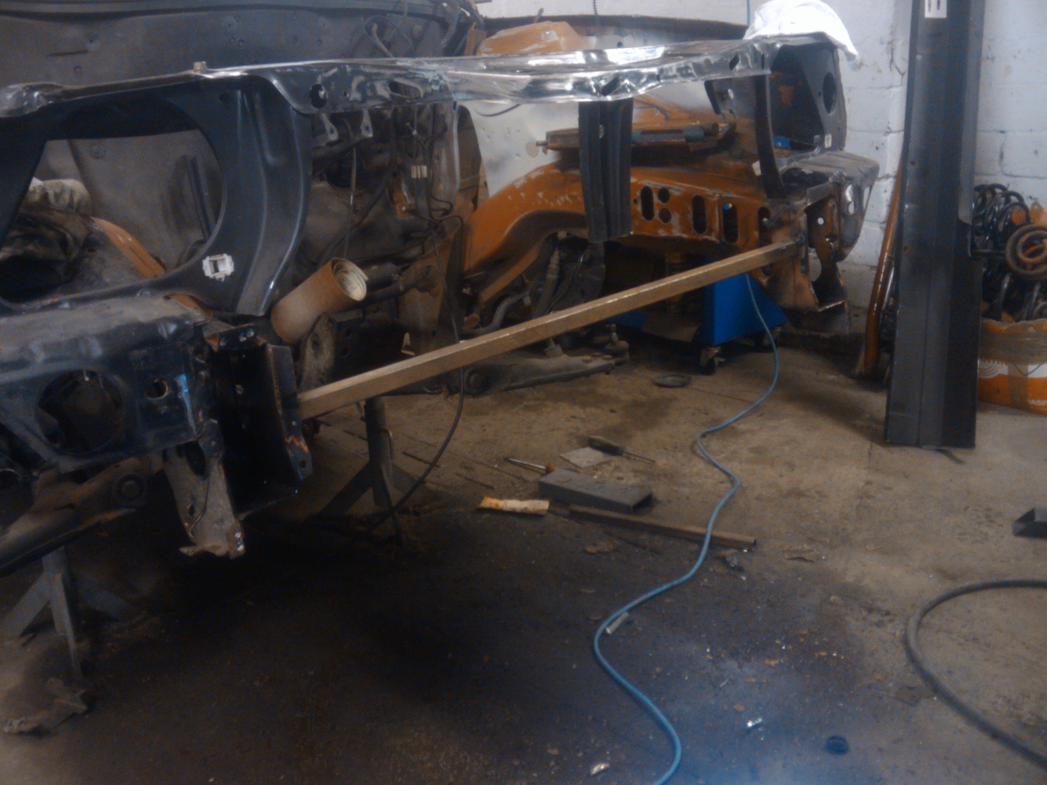

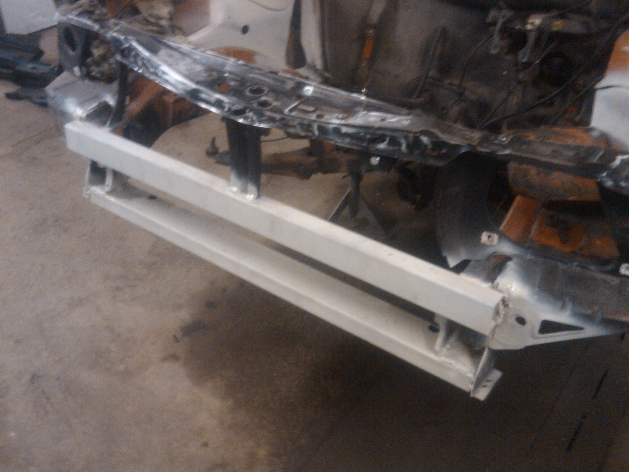

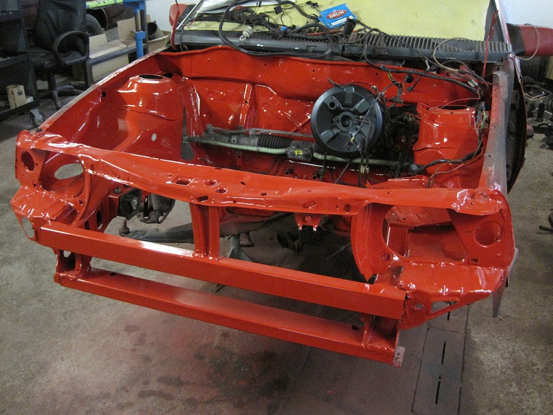

Und mit dem Vierkantrohr sehe ich genauso. Vielleicht etwas übertrieben, aber bestimmt nicht von Nachteil
Wenn du es nicht auf einen 100% originalgetreuen Umbau anlegst, mach am Kühler gar nichts. Ich fahre in meinem LET einen Kühler in der Größe vom 1,4i. Der stärkste den man bei allen gängigen Adressen bestellen kann, glaube ist ein Hella. Habe absolut keine thermischen Probleme!
Ich kann sie definitiv wärmstens empfehlen! Habe meinen E mit c20let 1 Saison ohne diese Strebe gefahren und diese Saison mit. Es ist ein Unterschied wie Tag und Nacht. Viel stabiler geworden, besonders beim Beschleunigen. Ich habe sie nicht gekauft sondern selber nachgebaut, allerdings hat mein Kumpel die verbaut, somit hatte ich eine super Vorlage. Bekommt man aber auch locker ohne hin. Ich habe auch irgendwo noch zusammengeschrieben was man im einzelnen benötigt, bei Bedarf einfach Bescheid geben dann suche ich das nochmal raus.
Ich würde empfehlen die unter dem Auto zu bauen damit man immer mal wieder anhalten kann und schauen ob alles noch passt. -

Wofür den Aufwand... Einfach ein Rechteckrohr 80x50 nehmen und als Kühlertraverse einschweißen, vorher die passenden Löcher in Ø22 für die Kühlerbefestigungsstopfen bohren und gut ist. Und für die durchgehende Strebe in der Mitte ein 50x30
