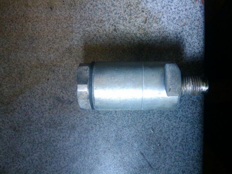

dann guck doch einfach mal wo dein kabel hinläuft von der spritpumpe
müsste ein rot blaues sein.ich guck nachher wenn ich in der werkstatt bin mal den kabelbaum durch was so alles da dran kommt. sind die kabel vom motorkabelbaum oder anlasser?
also ein originaler 18e hat ne außenliegende pumpe. c18nz weiß ich nich aber gibt ja nur die möglichkeit das sie im tank ist wenn du außen keine siehst. also unter der rückbank.
was hast du denn für einen kabelbaum dran an dem motor? ich hab noch nen kabelbaum vom 18e liegen da kann ich mal gucken. aber ich weiß das der motorkabelbaum wirklich sehr mager ist
glaube gehen nur 11 oder 12 kabel ins STG. also sehr überschaubar das ganze
