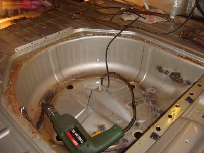

    so nen paar bilder zur mulde:D

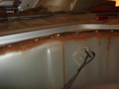

    Gröste Roststelle:
    Bissler näher:P:
    Wieder verschweißt nach entrosten und "verzinken":

    was mir am meisten ärger bei der reseveradmulde bereitet hat war das blech, was da dsrunter verschweißt, besser gesagt gepunktet ist. ist das blech wo die hintere abeschlepphaken-befestigung dran ist.(Blech der Hinterenabschleppöse) fast das letzte bild was ich reingestellt habe. das loszubekommen ohne das zu verbeulen war schwer. naja das entrosten ging dann wohl. ausbeulen hat halt gedauert... :stance:
    naja bin ja dann oben angefanegn die reserveradmulde loszunehmen. musst ja ein wenig abstützen sonst verändert die ja ihre form... naja und dann versuch mal mit ner elektro-draht-bürste und ner veile den rost da wegzubekommen(vll nen cm platz). da sitze lange dran. :rollin: und was meiner meinung nach am meisten arbeit gekostet hat, ist das wiederverschweißen der mulde. habe vorher die punkte mitm schweißpunktbohrer aufgebohrt.
    immer wagenheber drunter, schweißen, umsetzen.
    das wird nach ner zeit sowas von nervig. das waren ähm meine ca.32 punkte. heißt 32 mal wagenheber umsetzen... :ahhhh:
