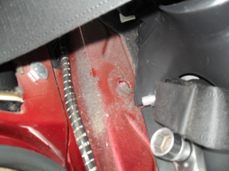

    Da es heute ja nur -3 Grad waren hab ich mir gedacht du hast frei, kümmerste dich mal um deinen Gurt. Problem war das sich der Fahrergurt nur noch recht selten aufgerollt hat. Hab zwar auch drauf getippt das die "Laufrolle" eingestaubt ist aber war doch mehr Staub^^. Schön endstaubt, bissel Silikonöl und er tuts wie früher.

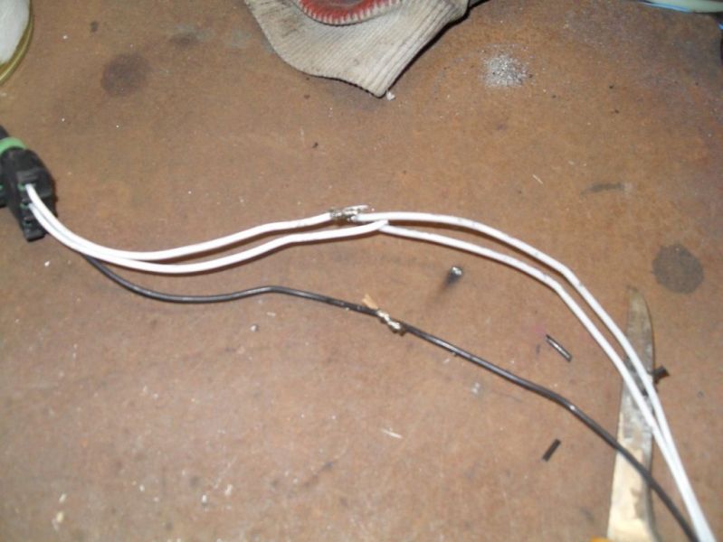

    Hab mich heute mal an der Lambda-Sonde versucht. Also schlechter und pfuschiger ging es mal gar nicht. Hatte die Hoffnung das es nicht an allen 6 Stellen so aussah, das die Kabel nur "verdrillt"sind.- heißt das jetzt so...- Naja da der Motorkabelbaum auch son paar Klebestreifen hat, hab ich schon Angst die zu öffnen....
    Hier die Meisterleistung...fällt mir eig nicht viel zu sein..

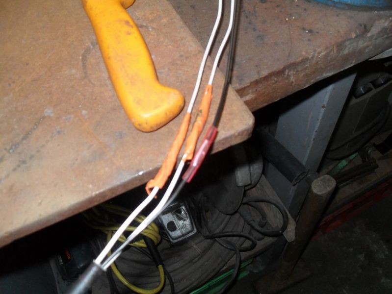

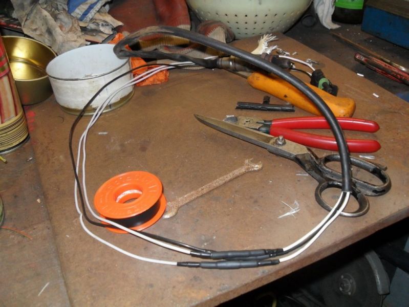

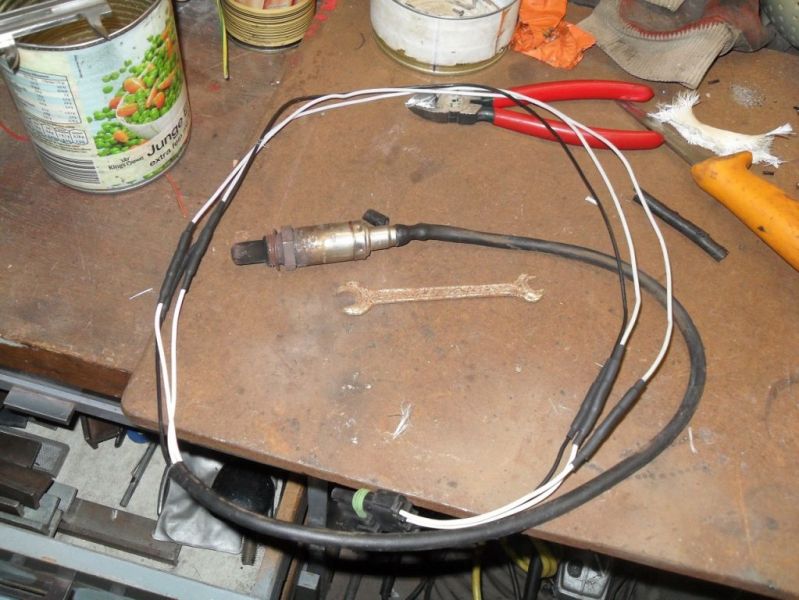

    Eig wollte ich die Stellen löten, nur die Lötstation war net aufzufinden und wie ich später heruasgefunden habe ist sie defekt. Also hab ich mir Quetschverbindern geholfen.
    Über die Verbinder ist dann Schrumpfschlauch gekommen, dass die schön isuliert sind und Wasser dicht sind.
    Zum Schluss ist nochmal an auf die Enden des Schrumpfschlauches Iso-Band gekommen.
    Hätte zwar nach wie vor gerne verlötet, nur mit der Lösung kann ich besser leben als mit dem Verdrilltenmüll.
