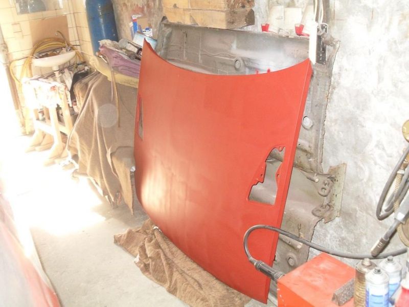

So als erstes mal die Außenseite der Haube,
naja hab mich ein wenige mit den Dellen in der Haube auseinandergesetzt...wird in den nächsten Jahren ne neue geben. Die Dellen fallen so kaum auf, man muss nach suchen. Nur die ganze Haube mit Spachtel überziehn macht auch keinen Sinn. Weil auf dünnen Blech viel Spachtel...iwann Platz es auf. Also werden die vorm Grundieren bestmöglich rausgedrückt, sodass wenig Spachtel drauf kommt.

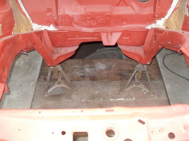

Dann haben wir die vorderen Böcke einmal nach hinten gestellt das die beimProbesitzen des Motors nicht im weg sind.

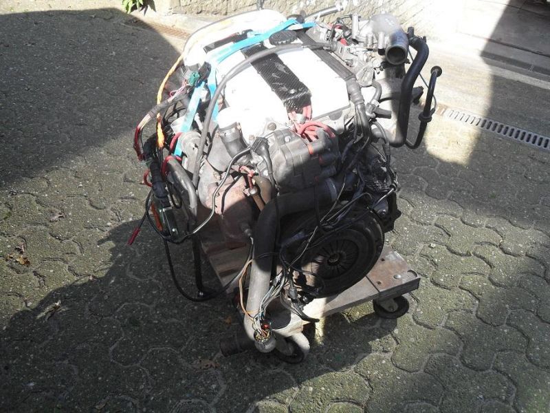

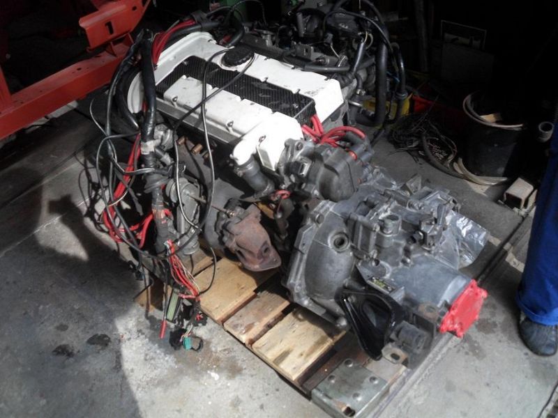

Und dann hat man sich wieder zum Gesprächsthema des Dorfes gemacht...Schiebt den Motor einmal durchs komplette Dorf.Ist schon geil wie einen die Leute angaffen wenn man sowas macht^^ ( Haben zwei gegenüberliegende Grundstücke die durch nen Garten verbunden sind. Und den Motor durch Sang zuschieben auch wenns der kürze Weg ist. Wäre doch viel zu viel Arbeit^^)Dann ist der Motor unten in die Garage gekommen und man hat erstmal nen Teil der Anbauteile die fürs Anpassen unwichtig sind abmontiert. So ist es ein wenig leichter zu hantieren wenn nicht überall Karbel rumbaumeln. Das F28 ist drangekommen und die Halter wurden getauscht.
War wirklich nen schönes Gefühl den da unten zu haben. War die erste Bestätigung dafür das man das Richtige macht.
Möglichkeiten gibts viele, wenn man die Gänge nicht reinbekommt könnte das zb an den Synchronringen liegen. Soll desöfteren mal beim F28 passieren.
