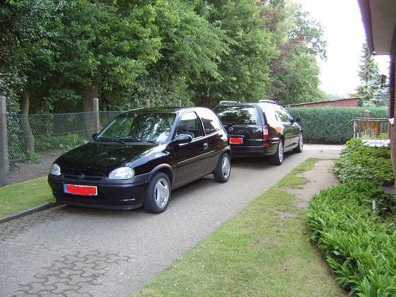

So unsere Opel Familie ist wieder ein wenig größer geworden:D
Dazu gekommen ist "Babsi".
Ein Corsa B.
Handelt sich um das Auto meiner Freundin.Der Große & die Kleine:
Der Blaue Blitz:
Der Cousin:
Das schwarze Schaaf:P:
Der Junggebliebende:
Freund der Kleinen :tongue: :
Gibt noch einen anderen Kadett einen Astra & ein paar GT's habe dazu aber keine Bilder. Mach ich die Tage mal welche von. Dann ist die ganze Familie beisammen^^

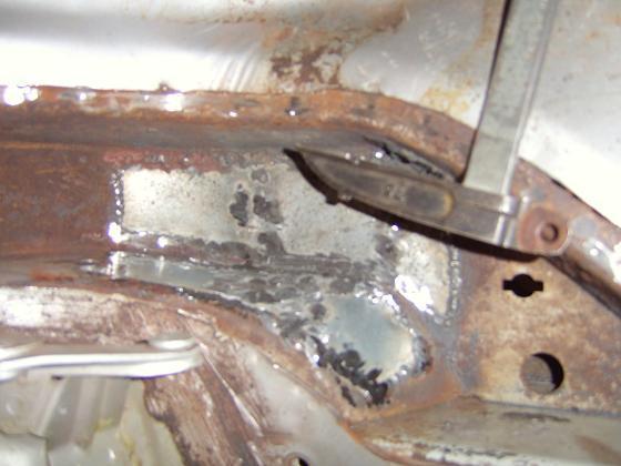

Die Löcher im Rahmen sind zu. Haben Bleche angefertigt und dann alles schön eingeschweißt. Vorher wurde der Rahmen entrostet und versiegelt mit Roststop/ Umwandler. War aber wie auch bei der anderen Seite nicht viel Rost im Rahmen, zumindest im hinteren Teil. Vorne hält es sich eig auch in Grenzen.Zweite Blech ( einschweißen):
Erste Lochbaustelle beseitigt:
Alle Löcher zu:D :

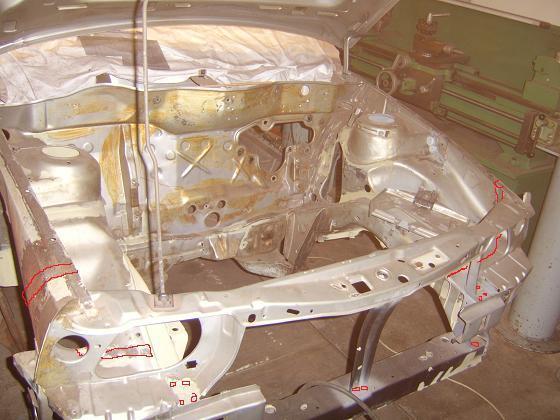

So und jetzt noch ein Nachtrag zu den ersten Arbeiten am Cara. Haben ja ne neue Frontpartie verbaut. Da wo die Roten Makierungen sind. wurde sie verschweißt :
