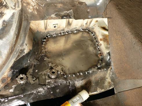

Habe den Fußraum von innen geöffnet und die Mutter für die Querlenker mit zusätzlichen Blechen fixiert, habe Blechreste genommen. Diese haben verhindert das beim arbeiten von unten die Muttern ihre Position verändern.

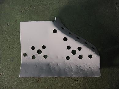

Dann von unten das unterste Blech heraus getrennt. Neues Blech angefertigt. Das mit den ganzen Löchern, sind mehr als 10, aus 2mm Blech. Die beiden großen Löcher in der mitte, wo jeweils 4 Löcher umzu sind, sind die Löcher für die Schrauben für den Querlenker. Die Stellen für die Löcher habe ich von oben durch die Muttern angezeichnet und dann etwas größer ausgebohrt. Anschließend erst habe ich die anderen Löcher unzu gebohrt.
Das Blech wurde auf Stoß von unten eingeschweißt.
Dann wieder nach oben, die Verstrebungen raus und alles gammelige Blech entfernt. Original liegen da 3 Bleche übereinander. Unten 1x 2mm und oben 2x 1mm.
Dann also in die Löcher wo das alte Blech drin war die neuen eingesetzt. Diese habe ich leicht überlappend geschweißt.
